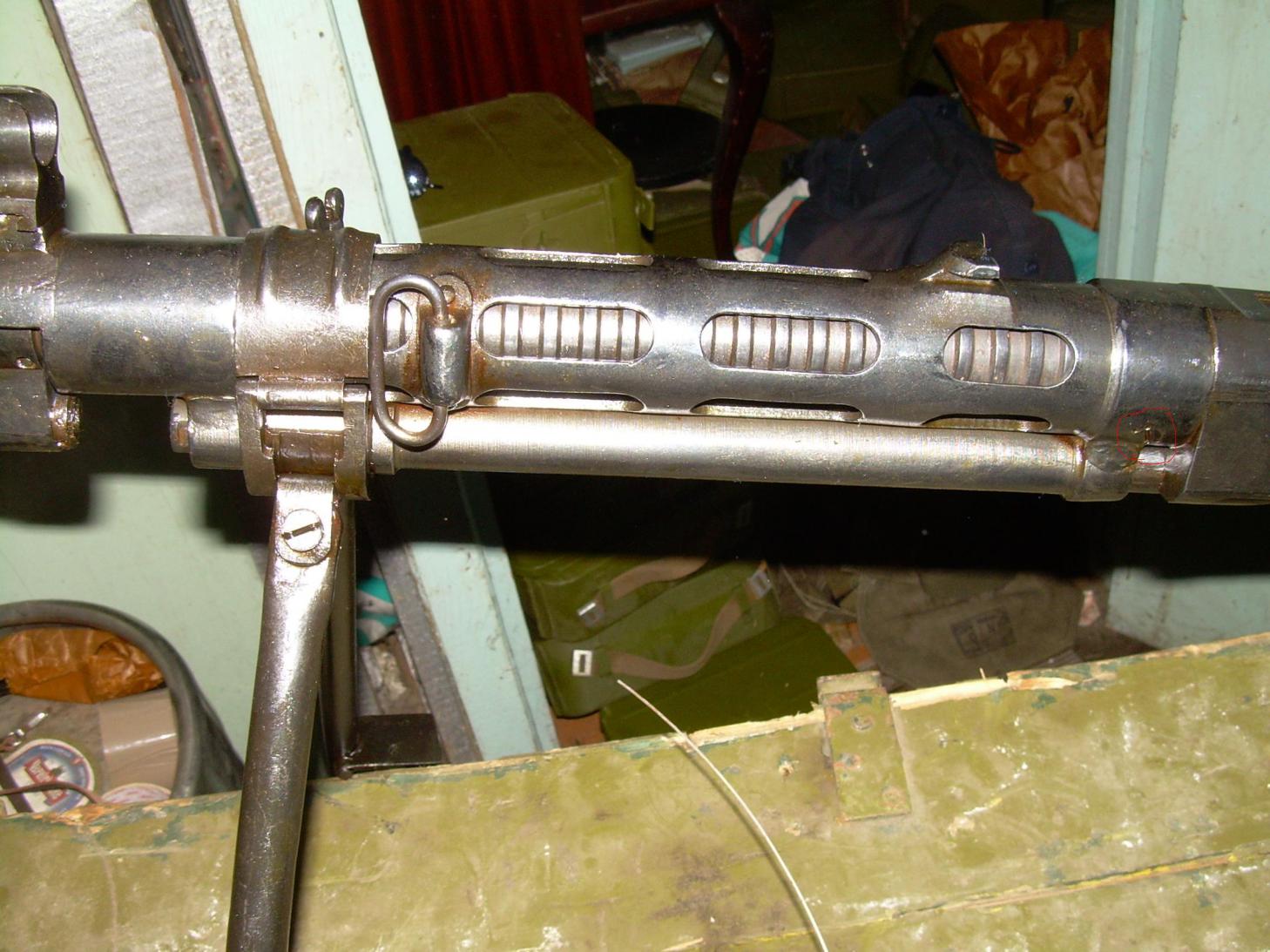

    Уважаемые, помогите в разборке ДП 27, а именно как снять кожух. Там есть резьба если я правильно понял, но почему то не откручивается даже с большим приложенным усилием.

    там винт есть прикручивает кожух к телу дп, его откручиваешь или высверливаешь, а нафига его снимать?

    потом откручиваешь кожух

    Кожух помятый, вот хочу открутить и выравнять.

    Что то не допру где там винт надо выкрутить или высверлить чтобы открутить кожух?

    вот болтик который держит кожух

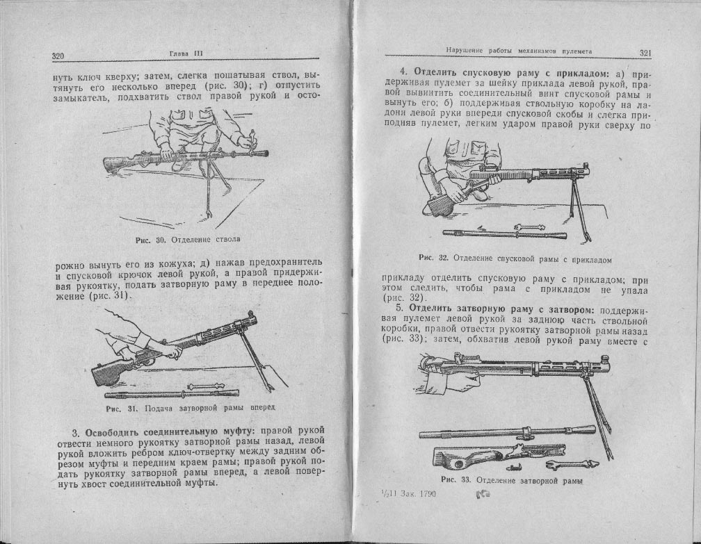

    mihalkovm
    Скачайте наставление по ДП27 и будет вам счастье!
    Чтобы снять ствол - нужно нажать кнопку замыкания ствола - сбоку на раме, провернуть ствол влево на 90 град и вытащить на себя...

    Влево, это если смотреть со стороны ствола. Если смотреть в напрвлении куда направлен ствол, то по часовой стрелке.
