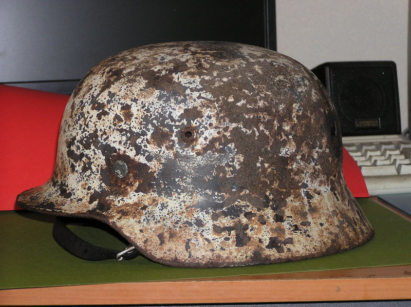

    Вот, на днях приобрёл её:
    ржавчина - родная краска = 50х50
    + "знак качества" со свастикой.
    С одной стороны, хотелось бы сохранить максимум родного + "налёт времени" (не сторонник я таких касок а-ля "только что из печки"),
    с другой стороны - в таком (на фото) виде она очень уж грязная и ржавая. А поскольку планирую её установить в жилом помещении, то хотелось бы видеть её несколько более ухоженной, Может, кто посоветует? Или единственный выход - полная зачистка-шпаклёвка-покраска?
    Структура ржавчины - на фото внизу:

    Ответ: Как сделать каску более "смотрибельной"?
    проолифить в 3 слоя и на полку

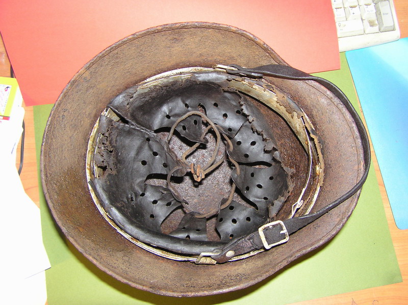

    Выложи фото "изнутри", охото посмотреть

    а зачем с ними что-то делать? Есть шлемы копанные которые в ещё худшем состоянии и лежат уже более 5 лет коррозия не продолжилась, потому что лежат в сухом месте, нет реакции кислорода с влагой соответственно нет коррозии. Так что не парьтесь, оставьте как есть, отлично смотрится;) ну можно конечно для улучшения вида обработать ржавчину ортофосфорной кислотой или щавелевой но это опасно, можете испортить, это уметь надо.

    от ортофосфорной потом налет гадкий а щавелюхой самій оптимальній вариант

    Протереть машинным маслом, после вытереть насухо- все.

    Каска ваша, судя по фото, М-35, малого размера (скорей всего 62).
    Если обнаружили перекрас и выделяющуюся оттенком под перекрасом декаль, то скорей всего она закрашена. Но у меня есть шлем М-35 Q66 без перекраса, а правая дека (флаг) соскоблена полностью. Еще есть шлем, где флаг удален частично.

    Вот-вот, правильно. Лучше использовать оружейное масло. Данную операцию повторять два-три раза в день несколько дней, затем раз в день и где-то через месяц другой вся краска проявится, а ржа уйдет и все будет нормально - шлем станет каким был у законного владельца :)
    Я свою так восстанавливал.
    И не в коем случае не пробуй "Брефы" и "Ксилиты" - убьют и краску и декаль.o_O

    Присоединяюсь к этому мнению.
    Но если нужно, то я кислочу каски в лимонке, 100-200 грамм на 10 л. воды. Если надо снять только тонкий рыжий налет, то держу шляпу в емкости от шпаклевке от часа до трех. Можно положить часов на 12 - можно очистить все раковины до серого металла, и краска останется целой и дека полностью отмоется и не облезет - но не всегда каска будет "смотреться", да и загубить можно.
    БЕЗ ОПЫТА РИСКОВАТЬ С ДОРОГИМИ КАСКАМИ НЕ РЕКОМЕНДУЮ.
    Лучше потренироваться на расколбасах и образцах менее ценных.
    После действия раствора кислоты надо ее смыть и нейтрализовать, подойдет любое моющее средство.
    Мне нравится жирное хоз. мыло, оно придает краске некоторый слабый лоск, устраняя матовость краски после кислочения.
    После отмывки - ХОРОШО ВЫСУШИТЬ, можно феном, не перегревать. Лучше сутки в сухом и теплом помещении
    Ну и если хочется завершить процесс, я использую нейтральный обувной воск. Обычно это смесь пчелиного воска с вазелином. Наношу в очень малом количестве поролончикоми тщательно растираю, те м же поролоном или мягкой щетинной щеточкой, чтоб втереть в поры. После - лишнее удалить, вытерев мягкой х\б ветошью.
    Подсолнечное масло может использоваться как консервант для каски или знака из кригс-металла,
    люди пробовали. Но мне не нравится. Оно слабо полимеризуется, т.е. образует со временем нерастворимую вонючую пленку с радужными цветными разводами, а значит изменяет поверхность и цвет
    вещи.
    Смыть можно наверное если постараться растворителем по-быстрому, в порах останется и хрен с ней. Оставишь в этом масле на год - засохнет как олифа.
    Олифа - это конечно жестко:smile_5:
    Машинное масло не рекомендую - со временем действует на родную краску разрушающе.
    Вообще лучшая первичная обработка - хорошо вымыть шлем с хоз мылом или моющим средством для посуды, вытереть насухо и высушить в теплом месте. Ближайшее время покажет, что нужно делать с каской.

    Вид внутри:
    В районе макушки (там где светлый оттенок) - какое-то известковое наслоение, как мел. Счищается легко. Может, послевоенное использование в качестве ёмкости для извёстки.....
    А вот место, где "не было" триколора:
    Видите затемнение?
    Но декаль не закрашена - осторожно проверил. Её просто нет.
    По поводу размера - выбиты цифры: 0 (это наверное - Q) 6 4
    Я вот склоняюсь к мысли восстановить триколор (только сильно "стёртый" за 70 лет) и чуть-чуть подшпаклевать. Есть достаточно большие участки со плотным колличеством раковин, на мой взгляд - перебор, но в целом оставить так как есть.
    А декаль я не трогал. И не буду. Испортить легко, а вот исправить.....
    А как относиться народ к финишному закреплению в виде покрытия матовым автолаком?

    Если хочешь подшпаклевать, тебе сверху прийдется подкрасить, а подобрать краску такого цвета будет нетак-то просто, пятна все равно будут выделяться. Разве что тебе подберут на колеровочной станции. Автолак это слишком жестоко. Чем ты его если что потом снимишь? Однозначно испортишь вещь. По-моему лучше действовать как камрад OttoS.

    Я бы просто протер маслом.... трогать (красить, шпатлевать) ни в коем случае бы не стал.

    Насколько вижу по вашим фото, каска уже достачно отмыта, осталось лишь провощить или провазелинить ее - будет смотреться посочней.
    Но все излишки хорошо вытереть.Но и это действо на любителя.
    ИМХО - если в помещении сухо, то сей экспонат простоит годы без изменения.
    Ну выкрошится пара язвочек и все. А если ее лакировать, лепить новодельную деку - у нее просто упадет цена и при необходимости продать ее - серьезный собиратель ее купит в последнюю очередь.
    Ведь можно же взять просто крепкий колпак без краски, зачистить, подшпаклевать и наклеить деки. И не надо краску подбирать, новую под старую.
    У вас неплохая 35-ка в очень неплохом для копанины сохране, антуражная, вроде с пробоиной. Так уж сложилось исторически, что владелец ее перекрасил и закрыл триколор - значит пережил 40-41-й год. Зачем же портить вид предмета добавлением нового, если и старый неплох?
    В последствии я бы, например, подобрал бы оригинальный подшлемник, пусть копаную но неплохую кожу, задроченый и каляный - но родной подбородник ну и родные кламмера. Аккуратно бы все собрал - вот и все.

    Да, видимо это пробоина. Впоследствии загнутые края пытались выгнуть обратно, но из-за хрупкости стали они просто отломились - вот откуда отверстие. Но загиб краёв внутрь по контуру просматривается...
    Спасибо всем за дельные советы. Кардинально пересмотрел многие свои намерения.
