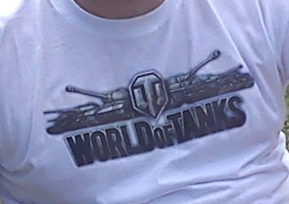

    Есть способ и мы получаем футболку с цветным изображением формата А4.Что нужно:
    1.Струйный принтер.
    2.Термотрансферная бумага(бывает для светлых футболок,бывает для темных).У меня была внутри инструкция по использованию,что еще больше упрощает дело.
    3.Любое цветное или черно-белое изображение.
    4.Мощный утюг.
    5.Футболка хб.
    Изготовление своими руками:
    Вставьте термотрансферную бумагу в принтер таким образом, чтобы печать осуществлялась на стороне с покрытием. Используйте настройки для печати на обычной бумаге, с наилучшим качеством , в «зеркальном отображении».
    Перед переносом на ткань дайте напечатанному изображению просохнуть около 5 мин.Разогрейте утюг(в инструкции 210 градусов С). Не использовать пар!
    Вырежьте изображения ножницами, оставляя поля шириной 5 мм от края картинки.
    На предварительно разглаженную поверхность ткани положите термотрансферную бумагу изображением вниз.
    Круговыми движениями проглаживайте оборотную сторону термотрансферной бумаги. Особое внимание уделяйте краям и углам изображения. Проглаживайте до тех пор, пока изображения не приклеится к ткани(у меня бумага с индикатором thermok-бумага которую я проглаживаю меняет цвет на оранжевый,значит дело сделано).
    Для достижения матовости изображения подложку стоит снимать,пока изделие не остыло,для получения глянцевости-снимать подложку ,когда изделие полностью остыло.
    Уход.
    Стирать ткань с изображением при темп., воды не выше 40 С, вывернув изделия наизнанку.
    Не отбеливать.
    Не тереть изображения!
    Стирать отдельно от других вещей.
    Гладить переведенное изображение при средней температуре через защитную бумагу, которая входит в комплект, или кальку.
    Еще Вы можете погуглить и найдете массу роликов и инструкций по данному вопросу.Стоимость:цена хб футболки+цена одного листа термотрансферной бумаги(пачка 10 листов=49,90 гривны в магазине ...OMFY).
    Вот результат.Картинка детализирована и имеет много оттенков.Просто фотки плохого качества.

    а який термін користування? рік проходе?

    Не скажу,белую стирал в машинке раза 4 с другими вещами,появились на изображении трещинки по длинне(как соткана ткань).Но это если присмотреться.Зеленая прошла одну стирку также и изменений на принте я не вижу.Футболок качество разное.Белая хлопок чистый(Узбекистан) и сильно потянулась.Зеленая футболка с примесью,может быть поэтому такой результат.

    Клепав такі футболки - рік не проходе. Якщо фарба звичайна, не сублімаційна, то пару раз попрати і залишиться тільки сіра потріскана основа. Дуже добре тримається термотрансферна плівка. На спеціальній плівці, спеціальним "принтером" (плотером) вирізається контурний малюнок. Вибравше зайве з малюнку, наклейка праскою або термопресом наноситься на футболку. Плюси: довговічність, стійка до прання, широкий вибір кольорів і текстур плівки. Мінуси: неможливість передавати відтінки (тільки конкретний колір плівки), проблемно робити дуже дрібні деталі малюнку, відносно дорого.
