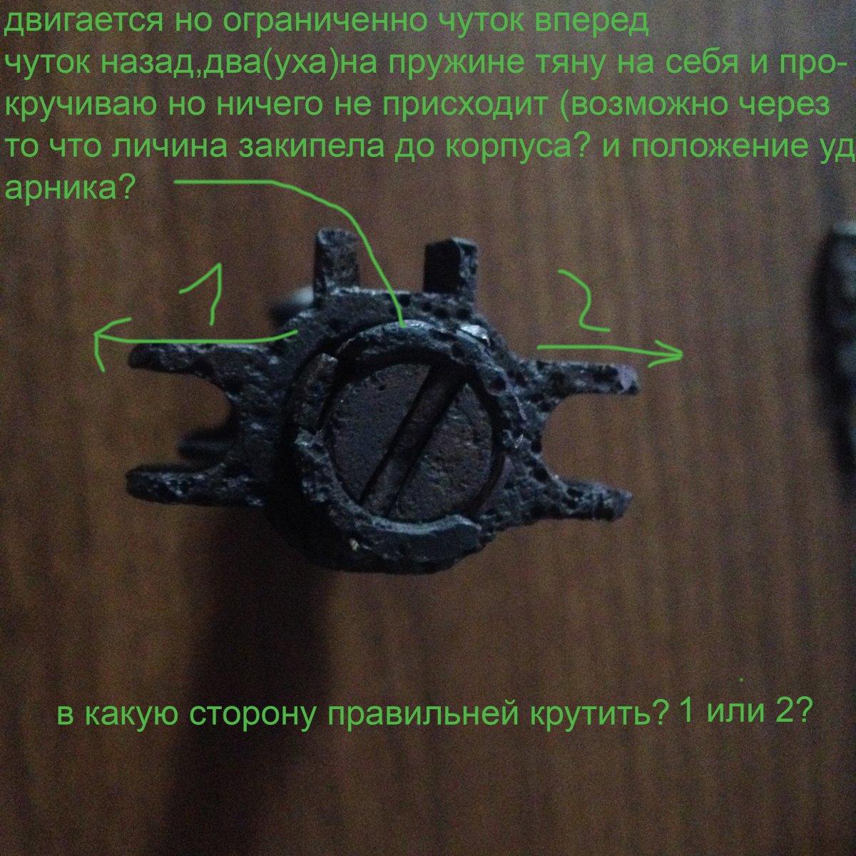

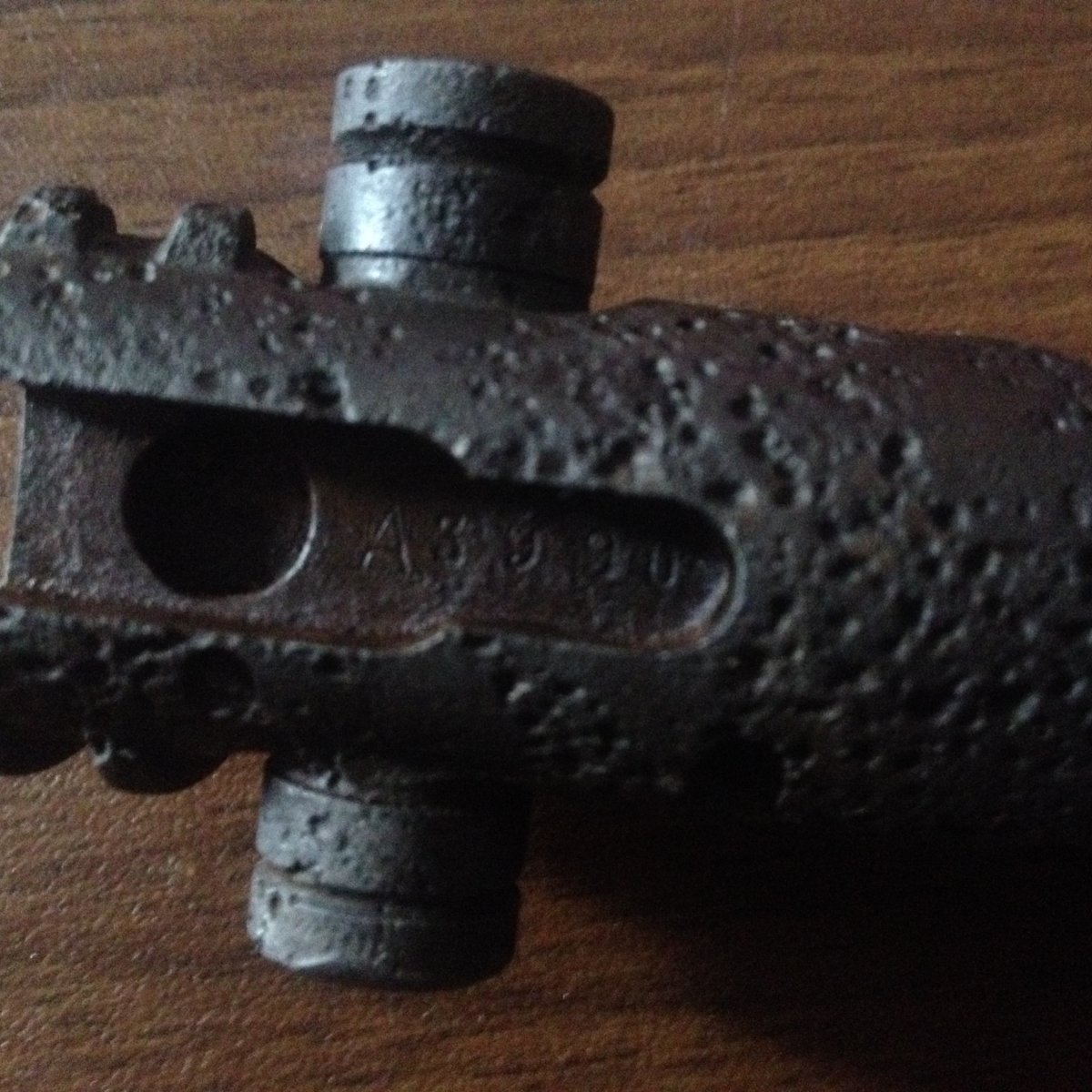

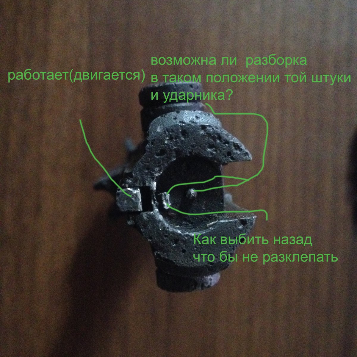

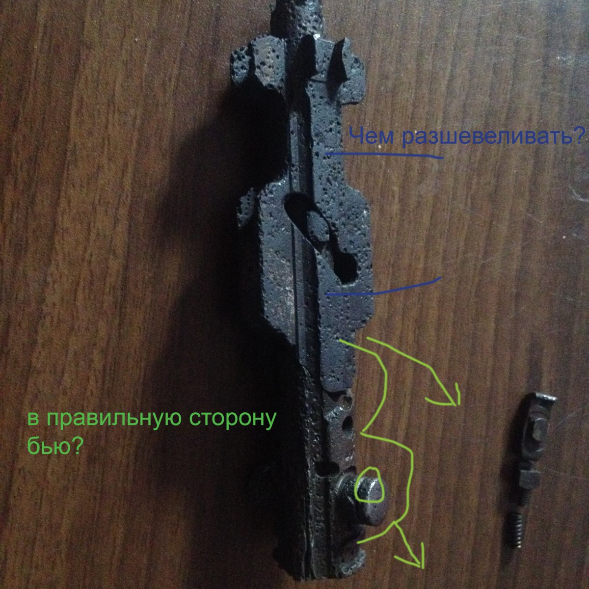

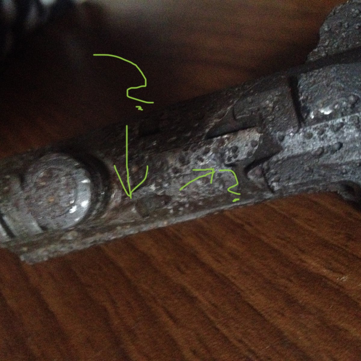

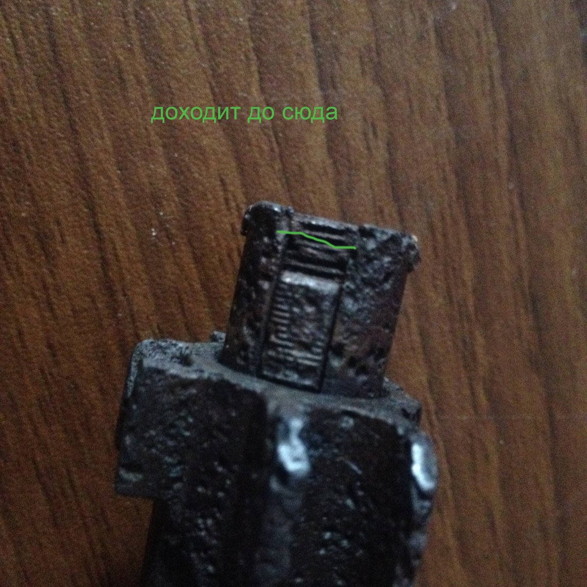

    Всем привет попал мне в руки затвор мг 34,некоторые механизмы на личине работают только есть проблема я не могу его разшевелить что бы личина двигалась в корпусе,заднюю часть разработал но там тоже есть проблемы при прокручивании гайки ничего не выходит так вот нужно больше усилий или дальше нагревать и стукать гайке? и поможет ли такой способ при разшевеливании личины от корпуса? заливал вд 40 5-6 раз но не помогает и еще что за шпилька на зеркале затвора? ниже ударника она на чем то закреплена? жаль выбивать потому что она и так повреждена чуток и что можете сказать о номере? под зубом затвора,и самом строении зуба он странный не такой как все 1.jpg 2.jpg 3.jpg 4.jpg 5.jpg IMG_2058.JPG IMG_2060.JPG

    Ранний (довоенный) заттвор МГ-34
    фото 1 - правильно (двигается туда, пока не спрячется выступ на зеркале)
    фото 2 - правильно (ток зачэм бить ?) Передняя часть должно повернуться примерно на 90 градусов)
    фото 3 - возможна, когда он новый (Ваш закис в положении "спущено")
    фото 4 - гайка в таком положении будет свободно крутиться в любую сторону.
    Чтобы ее отвинтить надо ВЗВЕСТИ затвор, потянуть за "уши" до упора и крутить против часовой (радует одно - если гайка крутится в обе стороны - ударник не приржавел в своем отверстии)
    фото 5 - правильно доходит (тянуть выше - поломаецца)
    фото 6 - выбрасыватель снялся - это плюс.
    фото 7 - номер как номер...

    1. Оттягиваете кнопку на гайке в крайнее заднее положение.
    2. Откручиваете гайку против часовой стрелки. Если ударник проворачивается в личинке, ищите на личинке сбоку конусообразное отверстие, когда отверстие совместится с отверстием в ударнике (в спущенном состоянии), вставляете в него кусок проволоки около 1,5-2мм и снова пытаетесь открутить гайку.
    Aleksandr-novichek та A10A подобається це.

    В идеале туда вставляется пуля патрона 7,92Х57

    Как он взводится? нужно личину повернуть? если да то погнал разрабатывать(потому и написал бить я пробую молотком сдвинуть личину вперед и в лево) а стрелки направления движения
  6. Hawk3
    Hawk3 Oberfeldwebel
    415
    так гайка крутится 5мм вправо и влево дальше нет

    ...скорее всего Вы скручиваете стержень удАрника.

    горелка - до красна - и в воду , нагрев на печке не поможет (я со своим долго мучился) ... а потом все как подсказывают камрады

    Все разработал долго надо крутить ? потому что кручу кручу а личина не вылазит и в каком положении затвор взведен?

    и кнопки на гайке сразу возвращаются назад

    ...это потому, что там пружина.
    При максимальном разводе по длине личинки и стебля - боевой взвод,
    самая короткая длина - спуск...

    Кароче разобрал я затвор всем кто помогал огромное спасибо!!!!!!!!!!!!
