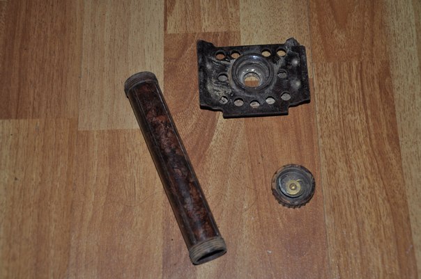

    Вырыл под Новый год такой предмет. Не могу ничего раскрутить и разобрать на части для чистки. На нем есть несколько болтов. Подскажите, что в первую очередь можно раскрутить и как?

    Нижняя колба должна сама по большой резьбе открутиться.
    Резервуар для воды тоже просто так вставлен.
    Еще вроде форсунку можно снять. Потом открутить заднюю стенку от базы.
    votaga та shef_ подобається це.

    За 70 лет в земле колба так прикипела, руками не сдвинуть с места. К тому же набрала песка и мелких корешков. На силу не хочу, боюсь развалится. Может масла капнуть

    Попробуйте по кругу прокапать,только пусть постоит немного,пусть масло на витки резьбы пропитается.
    А ВДэшкой может брызнуть по кругу ?
    Только без фанатизма,это все таки бакелит,если треснет,все....... пипец:(

    ВД-ка кончилась, как на зло. Остатки вылил, но мало, толку нет. Куплю только после Рождества. Капну маслом.

    два болтика возле карбидной ёмкости притягивают водяной бачёк к корпусу через резиновый уплотнитель

    я свой разбирал при помощи нагрева в горячей воде и остывания в морозилке несколько раз

    Попробуйте уксусом или тормозной жидкостью,и то и другое бакелиту не навредит.
