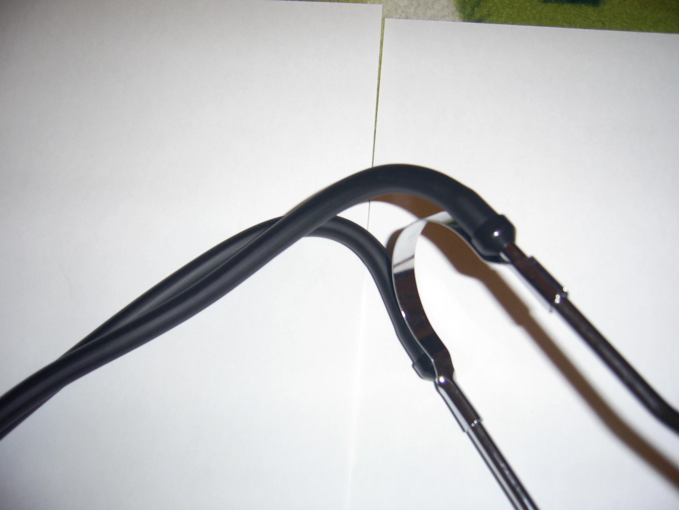

    собсна вопрос. есть резиновая трубка. толстостенная. наружный диаметр около 1 см. но согнута. и возвращается в исходное положение? как расправить, чтоб не потеряла эластические свойства, но стала ровная?

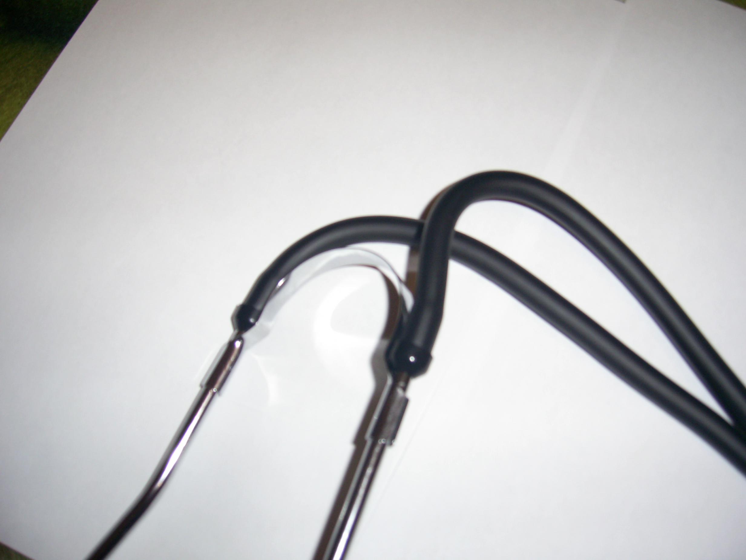

    резина - на трубке фонендоскопа. заменить нельзя. лежала в деформации в аптеке, пока не продалась мне, резина - хз. черная:D
    разгибается-сгибается легко и свободно, только форму принимает такую кривую. носить на шее не удобно.
    по поводу бензина-керосина, не пойду же я к больным в палату с фонендоскопом воняющим керосином
    фото вот:
