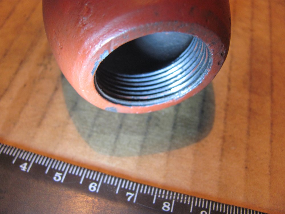

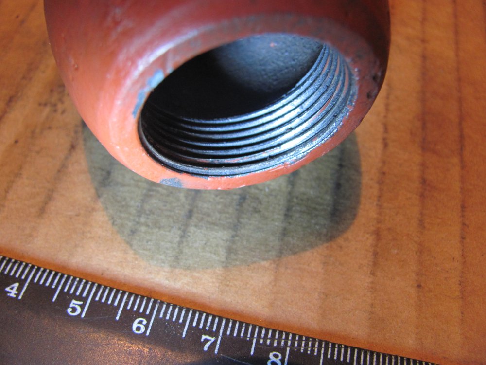

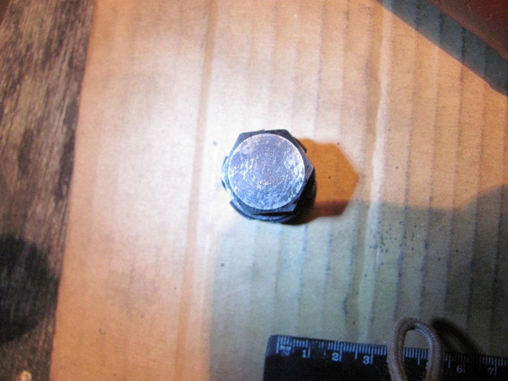

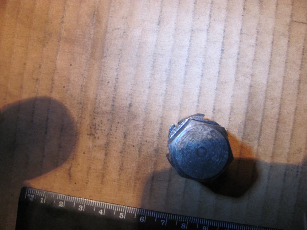

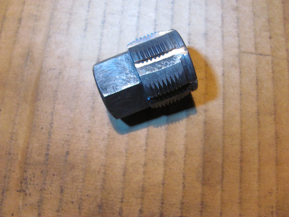

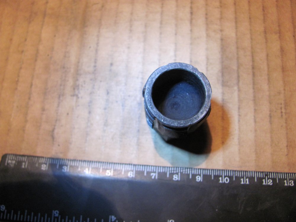

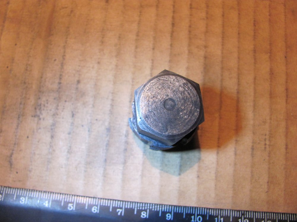

  18. pcool
    pcool Oberfeldwebel
    68
    166
    1.941
    Ну как то так.
    По просьбе уважаемого комрада
    restler09
    Резьба 28х1,5
    Зубья не затылованы крутится с усилием
    Пробовал прикалить.
    Сталь 45 - естественно не быстрорез, и не полноценный метчик но по готовой резьбе для прогона нормально.
    Останнє редагування: 4 січ 2015
    AleFF, CFC, restler09 та 3 іншим подобається це.

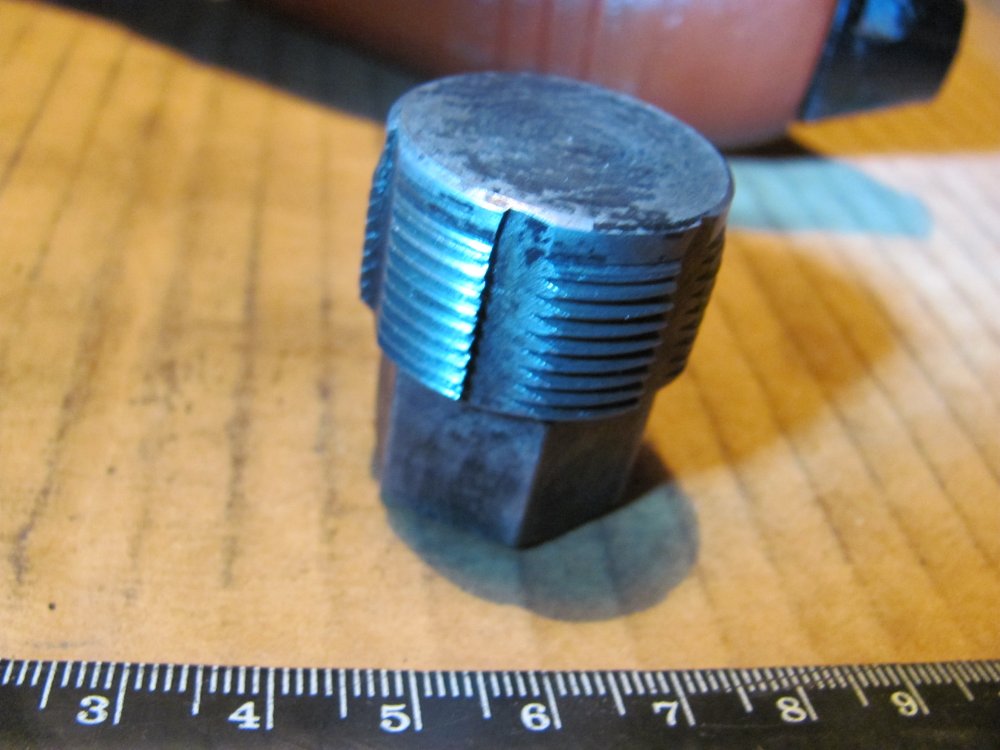

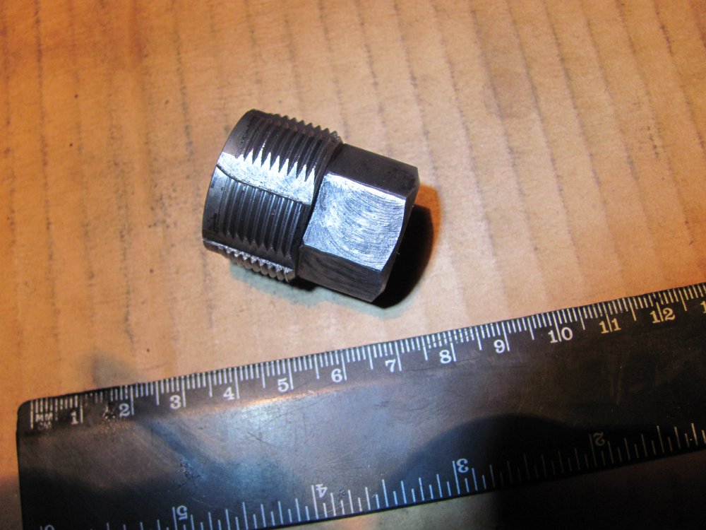

  19. restler09
    restler09 Hauptmann
    67
    121
    5.370
    Камрад рсооl отлично изготовил мечик,я за 10мин. прогнал резьбу в макетах,теперь все легко крутится.
  20. pcool
    pcool Oberfeldwebel
    68
    166
    1.941
    Немного доработаный...
    S.T.A.L.K.E.R.83, restler09 та votaga подобається це.
