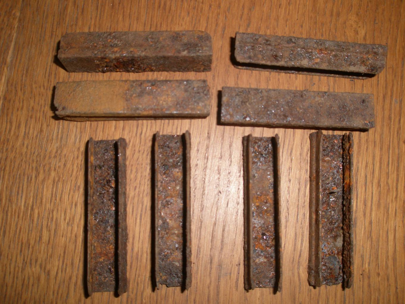

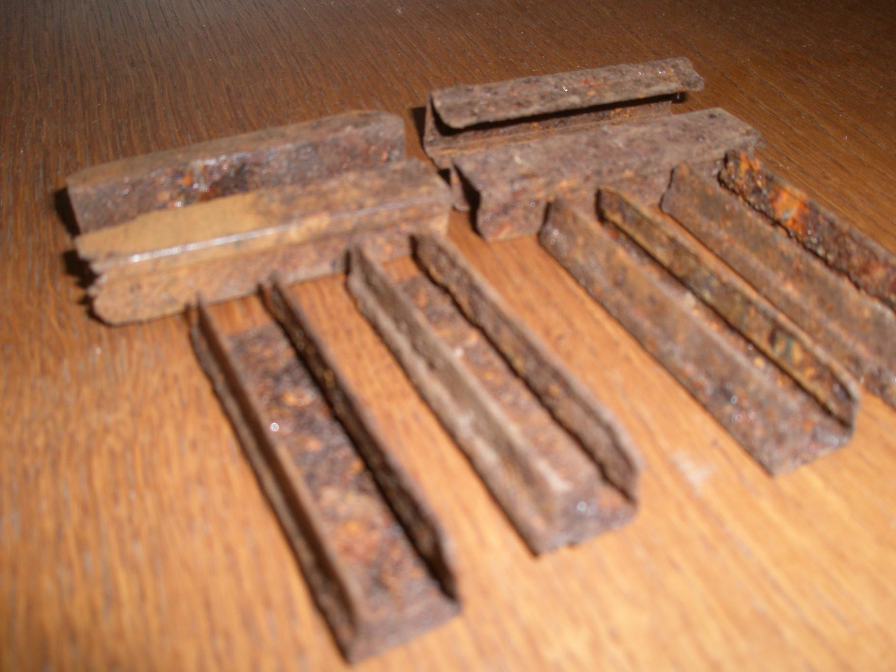

    Есть моськины обоймы в количестве 8шт. Как их акуратненько можно почистить??? заранее спасибо:)

    сорри за качество фото

    Металл на обоймах очень корродирует, будут сплошные дыры, можно использовать для снятия точных размеров и сделать копии.

    Вьіберите те из них, у которьіх стенки при сжатии пальцами хорошо пружинят. Отправьте их в лимонку на несколько часов. И можно чистить жел.щеткой или стружкой. Каверньі и дьірки можна запаять припоем. А вообще етой возни они не стоят, новьіх полно.
  7. StrelokPS
    StrelokPS Oberleutnant Клуб взаимопомощи
    18
    57
    3.955
    электролизом можно.
    быстро, надежно..

    Как этот электролиз делается???

    правильно всі в лимонку , а там побачете які живі а які тільки в колаж

    В уксусную эссенцию их в теплую. Затем промыть. Ржавчина уйдет, металл останется.

    мертвые......в лимонку и на полочку..большего не стоят! С Уваж.

    не стоит заморачиваться! 20 грн склад!

    Да, порой даже по 15 проскакивали, 50 - царская "усатая"
    НО если есть большое желание порестоврировать - то в уксус их! потом алюм. мочалкой для посуды, а потом маслом протереть..
