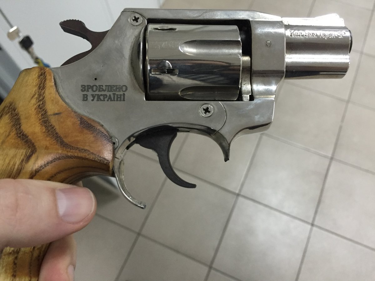

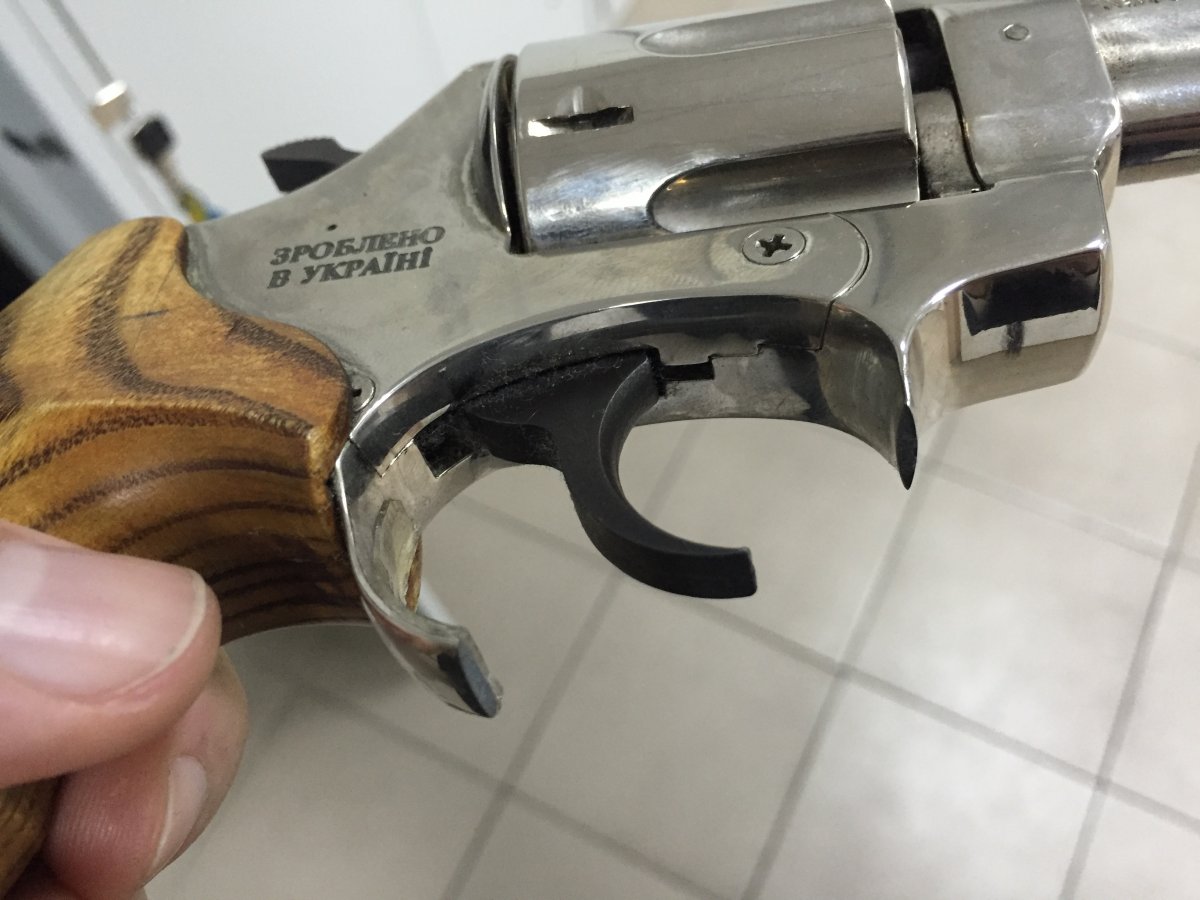

    Здравствуйте.
    Кто подскажет, как восстановить? Упал и откололось 2-а кусочка (их на фото нет, но они есть :) ). Пробовал приклеивать хорошим супер клеем, через пару месяцев отпадает. Можно как-то приварить или припаять? Живу в Днепропетровске. Пистолет Сафари травмат. (Разрешение присутствует). Буду признателен, если кто-то в Днепре возьмётся подчинить.
    Сори, если вдруг написал Оффтоп.
    Спасибо за помощь.

    Жаль , конечно , но - никак ... Такой сплав не паяется и не варится сваркой . Одним словом силумины есть крайне хреновый материал для ремонта . В принципе варится всё , но прочности не будет никакой ибо даже перепад температуры в несколько градусов даёт трещину по сварке , плюс и внешний вид подогнать под такие геометрические параметры можно только шпатлёвкой . Сдавайте или добивайте до конца . Как револьвер это уже лом . Имел опыт использования и усиленная "сова" дала трещину , дальнейшая судьба такого алюминиевого говна только добровольная сдача и покупка "нагана" если Вам так уж важна функциональность и надёжность . Фото1722.jpg

    Теоретически варится аргоном. Нужно обеспечить защиту места сварки от окисления во время сварки. Ищите пряморуких аргонщиков. Практически я бы срезал остатки и поставил на винтах с эпоксидкой и прогревом новодельную скобу.

    Пробуйте с аргонщиками поговорить. потрахаться придется, но геометрию восстановить думаю можно. Но не факт что по прочности бут нормально.

    В месте сварки хром слезет.

    Остатки скобы срезать и сделать новую. Прикрутить к корпусу винтами, будет не так как у всех ТЮНИНГ.

    Спасибо всем за советы и помощь. Буду делать новую скобу. :cool:
