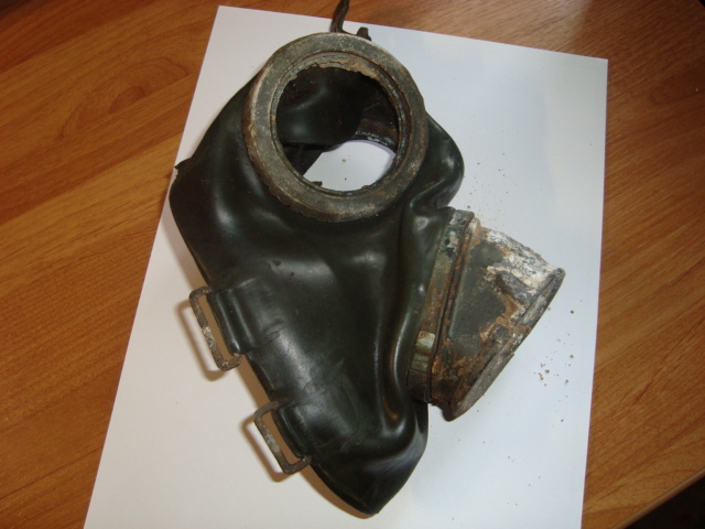

    Выкопал друг такой противогазик. Штука эта лежала в полуметре от тубуса. За годы резина стала как дерево, есть ли способ придать резине былой вид?

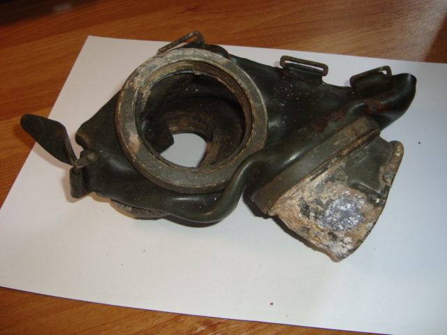

    Фото

    В тёплой водичке вымочи. Потом температурку можно чуть прибавить (положи в кастрюльку, и раз в пол часика увеличивай температуру воды)
    Я тоже копанул протик, тока советский, резина была задубевшая очень, но пока мыл его в слегка горячей воде, он стал мягким и по сих пор не изменяет свойства, тянется, и можно одеть :smile_12:

    Нет Серёга, тёплая вода не помогла, пробовали. Думаю надо в бензине может?

    видимо у немцев резина другая...
    На счёт бензина - не уверен, от него резина может изменить безвозвратно форму - растянуться. Будет не гут.
    Попробуй довести температуру до 80 градусов.

    Так, парни, бензин имеет дурное свойство резину растворять и портить, так что...
    Да, есть один метод, яйца куриные, вернее белок с известью..

    А боллее подробно?

    Бензин имеет свойство резину разъедать, а не размягчать.
    Не факт что поможет, но можно попробовать, известь мешаешь с белком из куриных яиц и наносишь на резину, оставляешь до высыхания. потом смываешь и несколько раз повторяешь процесс. Противогазы таким образом правда не размягчал, но некоторые другие предметы из резины, с раскопок в часности, оживить удалось. Было давно, но правда. Дед один насоветовал.

    Ещё можно тебе посоветовать 2 вещи.
    1 - положи в чистый керосин на 1 час, посмотри результат. Тут главное не переборщить, ибо станет ооочень большим.
    2 - замочи в глицерине, тоже слышал размягчает

    Старым резиновым изделиям можно вернуть мягкость и эластичность, погрузив их на 20-30 мин в слабый раствор нашатырного спирта. Можно погрузить резиновое изделие на 1-2 ч в чистый керосин. При этом следует помнить, что долгое пребывание резины в керосине может не только размягчить ее, но и значительно увеличить в объеме. Размягченную резину нужно промыть в теплой воде с моющим средством и протереть.
    отсюда взято http://umek.net.ru/index.php?option=com_content&task=view&id=478
