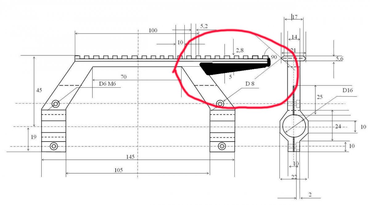

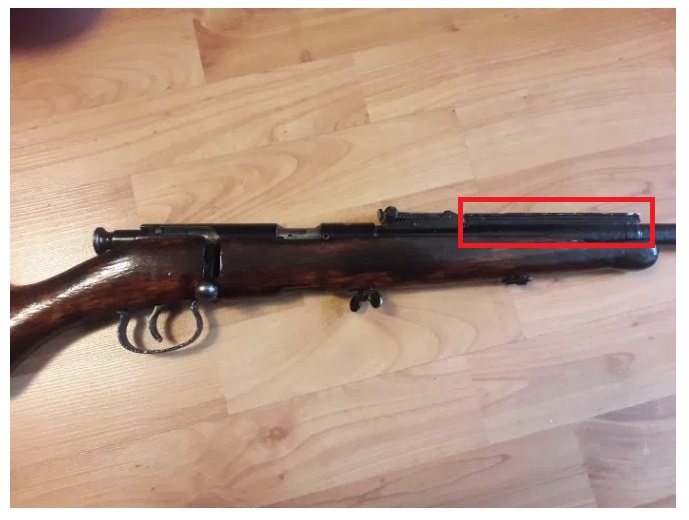

    Здравствуйте.
    Какие есть идеи по приближению оптики ?
    Фокус очень далеко.
    Красным выделено крепление ластохвост.
    Взять длиннее трубу не предлагать )))

    Приветствую. Это тип крепления для скаут прицела, с длинным зрачковым расстоянием. Вариантов несколько - самый простой это использовать скаут прицел, второй - в мастерской засверлить отверстия под раздельные базы или цельную планку на ресивере винтовки. Третий- заказать длинный кронштейн с опорой на переднюю часть ресивера. Но второй и третий вариант нужно проверять, чтобы при вылете гильза не била по прицелу.

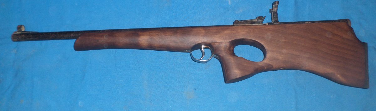

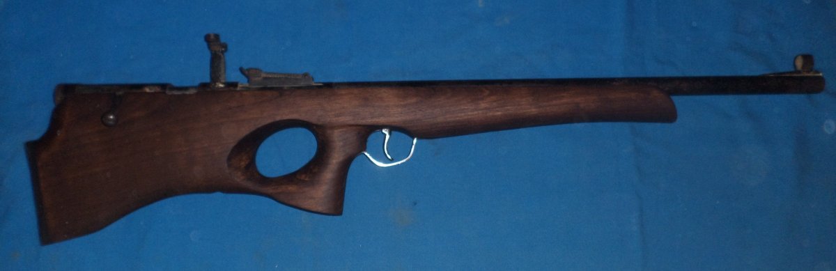

    Или сделать так как продает Romich777 (фото его) :
    VitalicBondarchuk1974 подобається це.

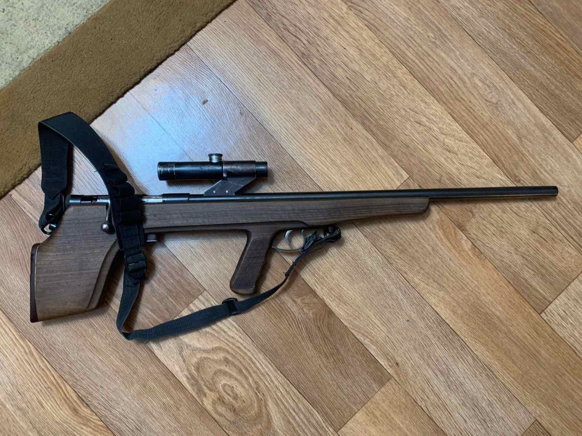

    Ставить вивер на ресивер ( прикручивать)
    Либо калиматор на то, что уже есть .
    3.- вариант в булку одеть ( как выше правильно заметили)- это сбалансирует винтовку!

    E74AC8E5-2369-4A11-9B42-6BB09BAA3F41.jpeg Заказать можно!!!
    Но будет не дёшево
    Мастера магу дать. На станке ЧПУ.
    Он тут на сайте есть .
    Типа как на фото.

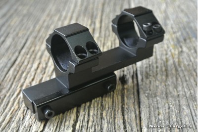

    А в природе готовых не существует типа как этот :

    Этого Вам не хватит для удобства ( чтоб шею не тянуть)

    Готовые имеют вылет порядка 100-120мм., чтобы только часть веса прицела была на консоли. А вам нужно придвинуть прицел к стрелку на добрых 200 мм. Это значит, что весь прицел будет находиться на консоли кронштейна, не опираясь ни на ствол, ни на ресивер. Соответственно о жёсткости конструкции и стабильности СТП говорить не приходится.

    Вариант с булпапом- самый подходящий!!!
    Булка готовая под ключ- будет стоить в районе 3000гр.
    И ни чего городить не нужно! Прикрутил железо и ставь оптику на имеющийся вивер + баланс станет хороший и длинна уменьшиться!
    Прислушайся.. потом спасибо скажешь!
