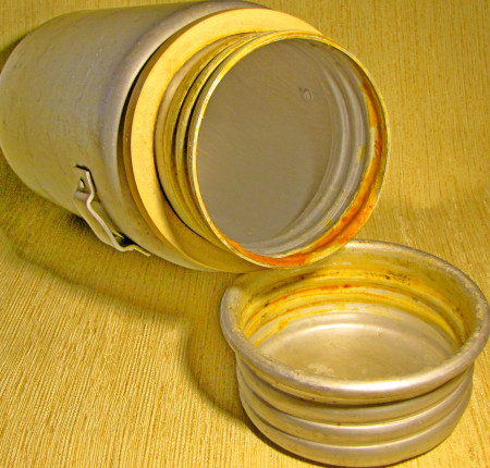

    А по поводу хранения, я недавно на лох.юа увидел в продаже 10-ти литровые алюминиевые бидончики с застегивающейся крышкой. Как по мне идеальный контейнер :)

    https://patents.google.com/patent/RU149594U1/ru

    Говорят, что наиболее герметичными из всех бытовых пластиковых контейнеров являются РЕТ-бутылки с навинчивающейся крышкой. Удобнее применять не часто встречающиеся более широкогорлые их разновидности.

    А в чём проблема? Покупаете Нобель Спорт в заводской упаковке 0.5 кг черного цвета и в ней храните.:)

    10 литров перебор, ИМХО!
    Где столько пороху набраться? Да, и зачем!
    Имею такой туристический бидончик на 2л. И то, считаю его великоватым.

    Храню в таких, да. Но есть сомнения в их герметичности. Как, собственно, и в оригинальности "заводской упаковки" пороха, расфасованного в Украине! Многие камрады это отмечают.;)

    Порох на військових складах зберігають у герметичних металевих барабанах від 10кг. Чудово працюють досі порошки котрим більше 50-60 років - на 82 і 120мм мінах.
    ur82008, Александр П, F_R_A_G та 4 іншим подобається це.
