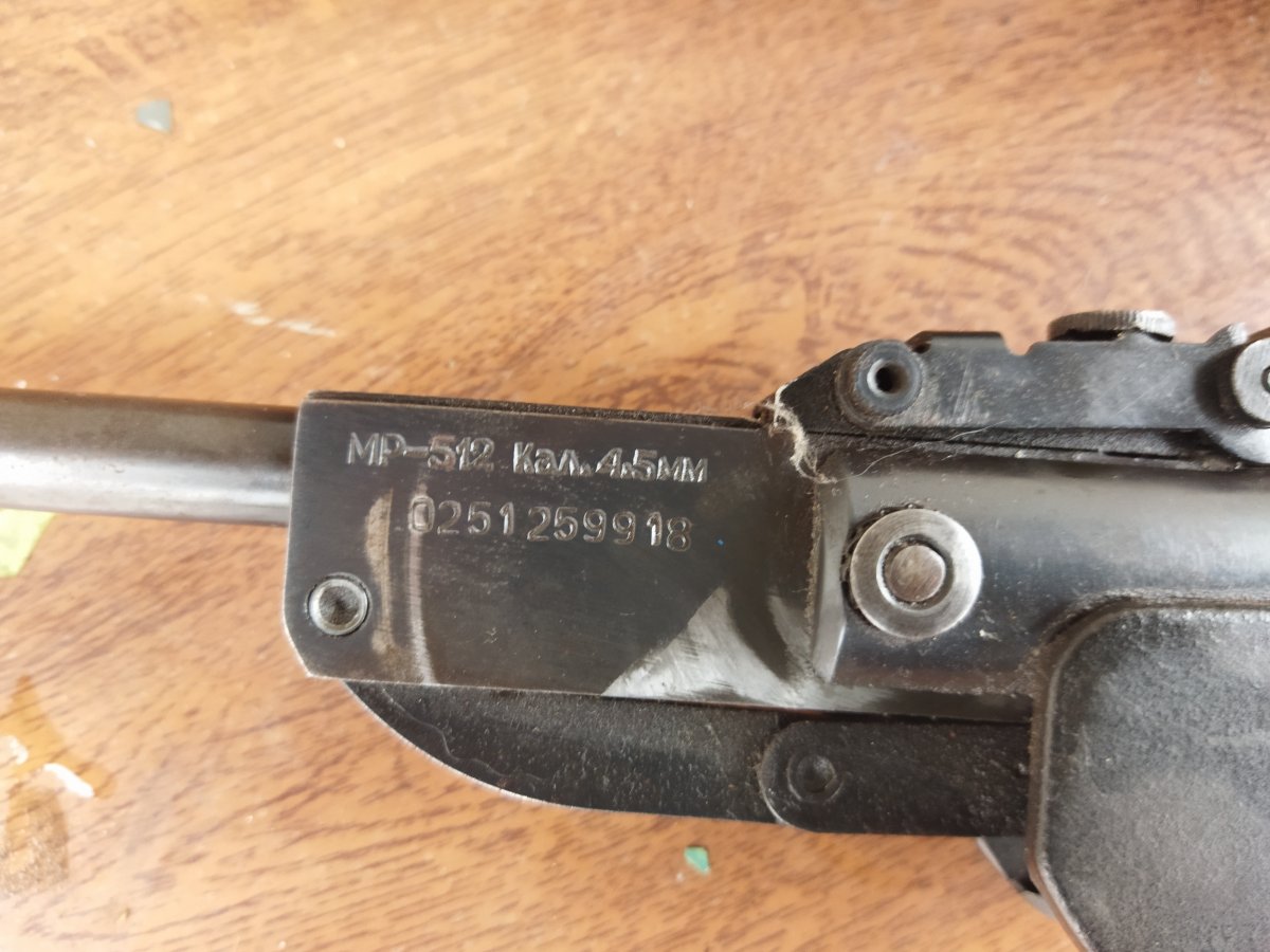

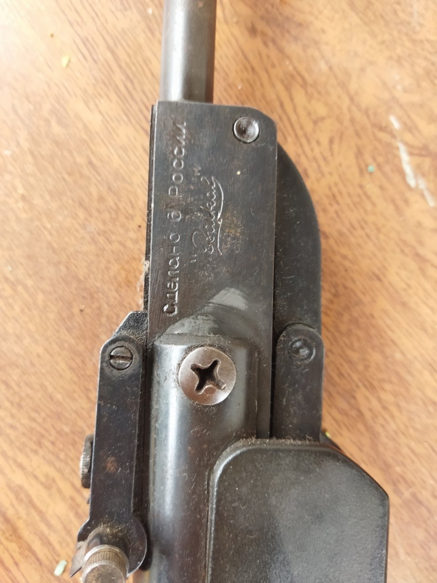

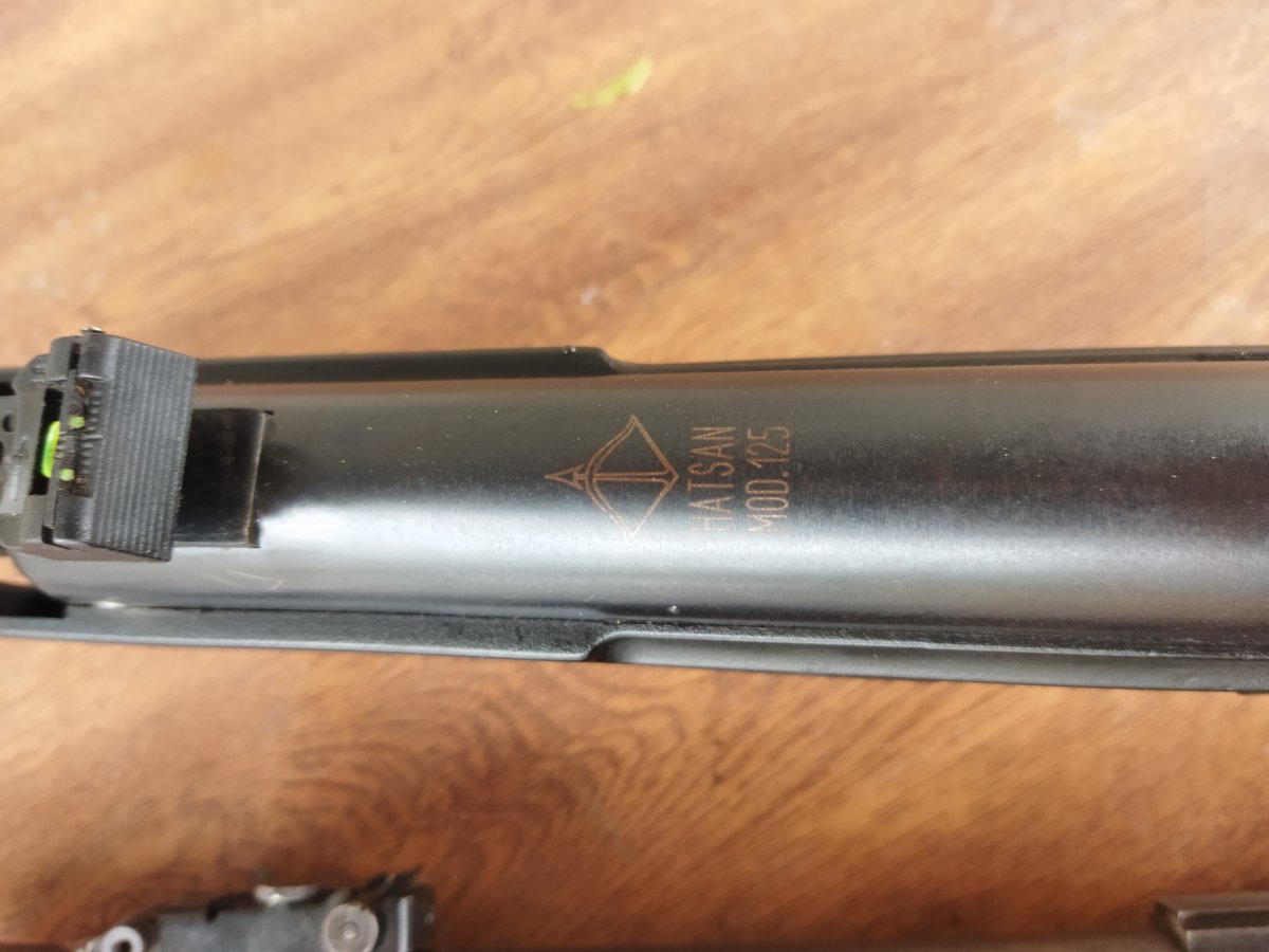

    Приветствую.
    Есть пару тиких винтовок, подскажите пожалуйста как определить мощность и правильно подобрать пульки для них?
    1 МР-512
    2.Hatson mod. 125

    Потужність - стрельнути через хронометр.
    Кулі для МР 0,5...0.57г, для 125 0,68...0,8г. Легші ніж потрібно - буде брикатись і летіти кудись в ту сторону, занадто важкі - буде мінометна траекторія або взагалі не покинуть ствола. Якщо стан обох невідомий, я б почав з 0,55 в МР і 0,68 в 125 і якщо з цими кулями швидкість менше 200 м/с, то їх потрібно здати на обслуговування (заміну манжети, пружини, може ущільнення перепуску).
