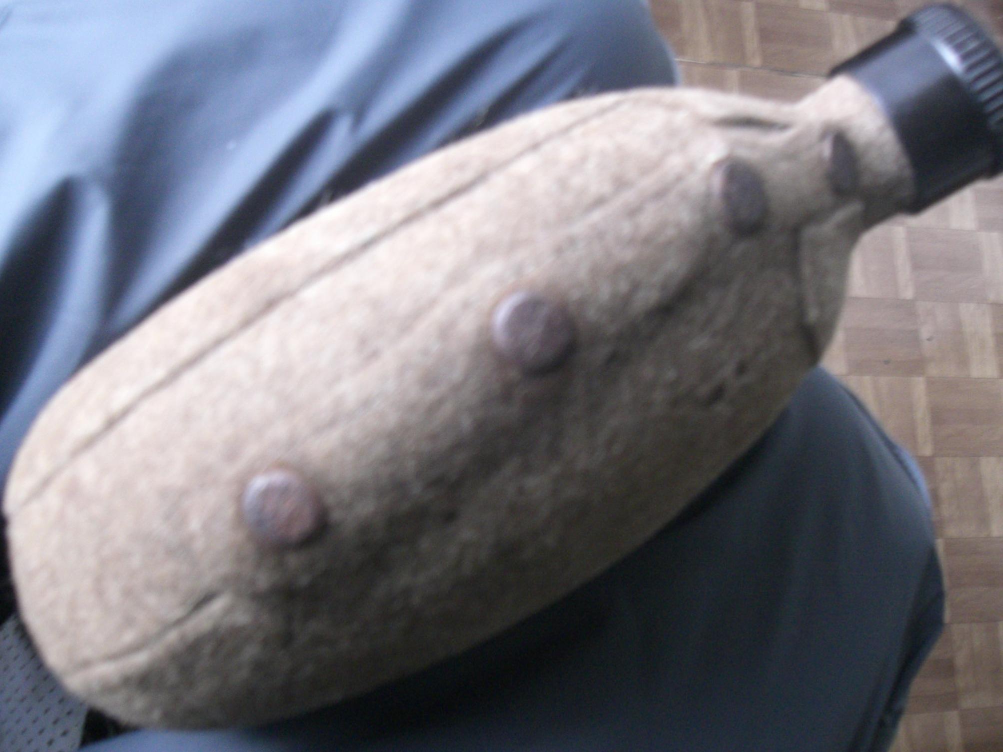

    Попалась мне такая фляга,вцелом нормальная но вот заклепки немного заржавели.Естественно хочется их открыть но боюсь сукно может не выдержать.Может посоветуете как или вообще туда не лезть и чем бы убрать ржавчину хотябы сверху?Спасибо.За качество фото извиняюсь,хотя вцелом понятно.

    Преобразователем ржавчины можно попробовать сверху обработать, а сукно если слабовато то лучше не трогать.

    я в одной из своих фляг так открыл: осветленное масло для швейных машин нанес в пазы кнопок, чуть подождал...попробовал расшатать..еще добавил масло..через 40 мин все чудесно открылось...потом добавил масло в сами кнопки...несколько раз открыл и закрыл...все работает! :D

    Я точно так же думал,работа конечно тонкая но если она уже испытана и себя себя оправдала,попробую.А чем сверху заклепки почистили?

    Ни в коем случае,преобразователь содержит ортофосфорную кислоту. Лучше всего брызни VD-40 и выдержи сутки.

    у жены пилку для ногтей спер...(самую мелкую) и ней шлифонул.... :D

    и чудесный запах от вєдєхи...ой как будет тебя радовать.... это хорошо для куска железа...но чехол впитает запах...и от него будет трудно избавится

    Пилка это слишком жестко.Помажу маслом а там посмотрим.

    Я ж не говорю что бы всю обрызгать достаточно капнуть несколько капель в соединение.Есть другое verylube prof.

    можно керосином чуть чуть капнуть, вродь тоже помогает

    Ведешка ето тот же керасин с маслом.С уважением.;)

    Очень хорошо убирает ржавчину из соединений уксусная кислота и ее растворы. Самой кислотой пожалуй не стоит, т к может чехол повредить, а вот раствор 20-30% думаю то, что нужно. Также можно "Силитом" попробовать, есть такое чистящее для ванн.

    Пробовал когдато бачок "Силитом" то ли какимто другим чистящим средством,так он потемнел и опять начал ржаветь.Оказывается кислоту нужно содой гасить.Уксус наверное тоже?Вы сами чегото таким раствором чистили или просто гдето слышали?

    Открыть кнопки-элементарно. В стык между кнопок стамеской, отверткой, ножем или чем-то схожим и аккуратно повернуть.

    Элементарно только говорить,а сукно может не выдержать,останется в руке а кнопка на месте и на этом дело кончится.

    Уксусную кислоту (или ее раствор) неоднократно применял для разъединения старых заржавевших соединений, даже резьбовых. Раствор 20-30% чехлу вряд ли вред нанесет, после открытия нужно промыть водой, высушить и капнуть на кнопки маслом (можно авто или для швейных машинок). Должно все получиться!
