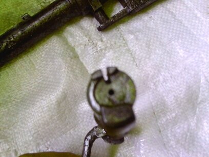

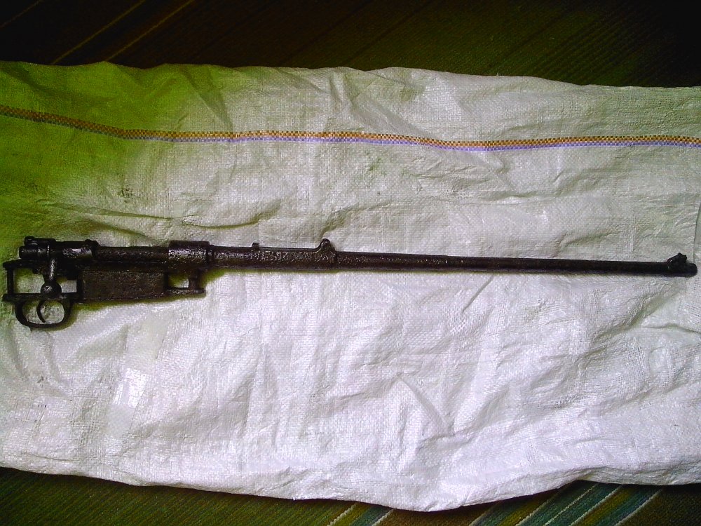

    Что бы не убить в хлам,и не было вопросов с иной стороны?Что бы в будущем получилось схп.Заранее спасибо откликнувшимся.

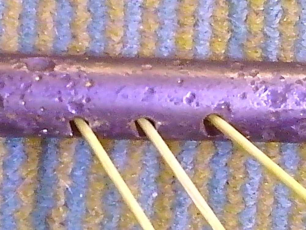

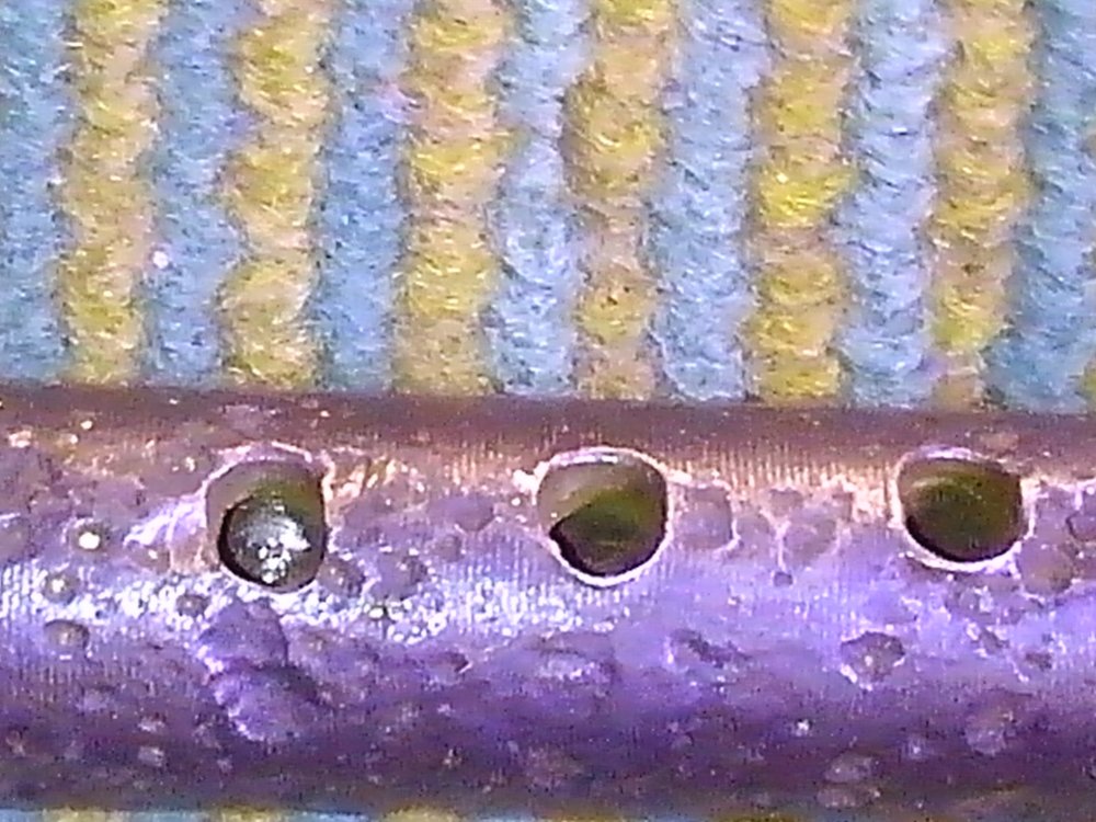

    Хватит ли этих трех дыр,или нужны еще штифты?
  4. жека черень
    жека черень Stabsfeldwebel
    20
    50
    739
    украина
    если схп то обязательно штифты в стволе надо . с ув .
  5. Gromoff
    Gromoff General-leutnant
    79
    132
    12.077
    если уже не собираетесь делать СХП - этих дырок хватит!

  9. Gasser
    Gasser Stabsfeldwebel
    31
    49
    1.313
    Kharkov
    Вообще то для схп (которіе я видел) одна діра возле патронника ,вторая посередине и третья в 2 см от дульного среза,в каждой вставлен и заварен штифт ).
  10. чиловек
    чиловек Stabsgefreiter
    255
    первый штифт в патроннике в месте, где по проекции начало-середина пули, второй по-середине, третий 0,5 см от дульного среза, чтобы избежать варианта "раздельного заряжания". сверлите отверстия 5 мм и нарезаете в них резьбу под болт на 6мм. вкручиваете в канал ствола через получившееся отверстие болт, на сколько пожелаете, и обвариваете этот болт снаружи. у задвижки срезаете нижний передний упор, в коробке, где он должен быть, - сварка. это , чтобы не вставить задвижку с целым упором. и привариваете получившийся ствол к ствольной коробке(одна-две капли сварки). так в РФ деактивируют...
