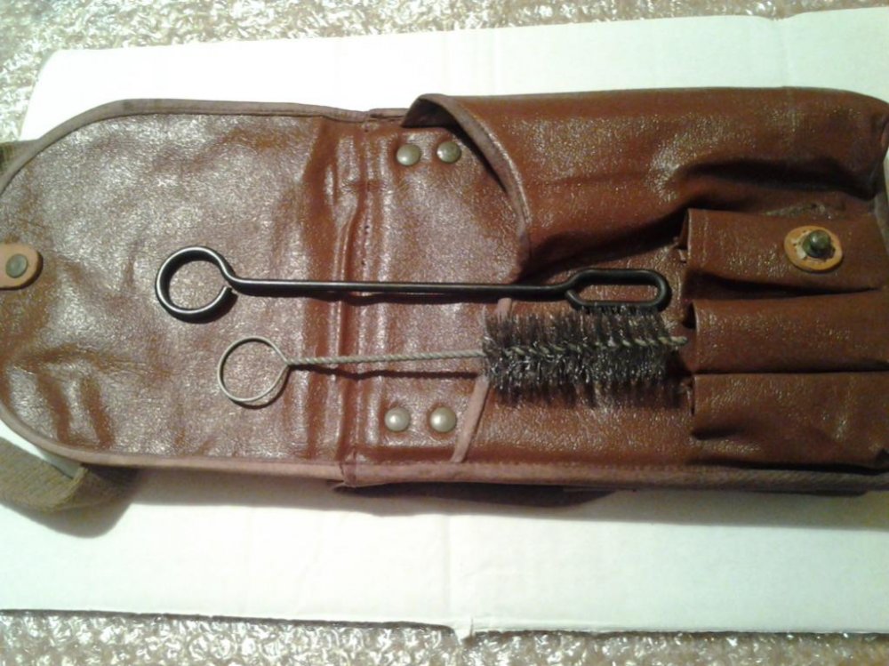

  8. Вайс
    Вайс Hauptmann
    9.004
    Я чищу таким , как на фото ( от чешской ракетницы)
    Ernst Greber, Bamper та Cybermaster подобається це.
