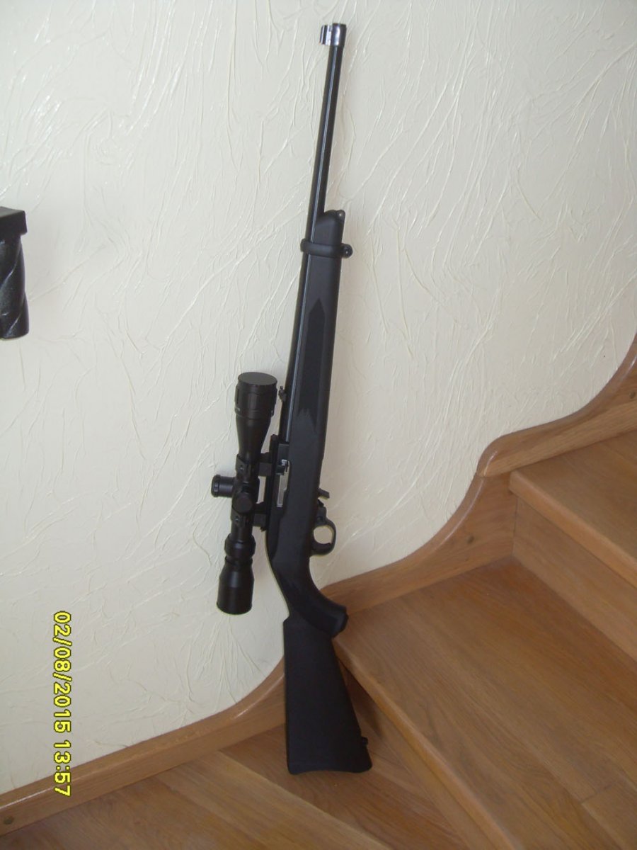

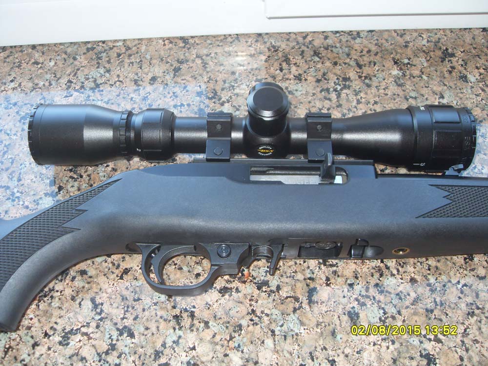

    Вчера много и подробно изучал и тестировал ОП. Пересмотрели штук шесть, от 2200 грн до 16000 грн. Сравнивали три прицела за 2200, 4800 и 6500 грн.
    Конкретно по BSA 2-7х32, давайте по порядку:
    Бюджетная категория, цена 100$ (2200 грн). Добротный Китай. Почему "в плохом смысле слова"? Визуально ничего плохого я в нём не увидел. Качество изготовления на высоте.
    Лоторея ВО ВСЁМ, начиная с первого дня жизни, или скорее с зачатия. :)
    А с качеством оптики что не так? Оптика хорошая, светлая, без дефектов стекла. Без подсветки. Прицельная сетка Дуплекс. Прицеливание комфортное. Тестировали на 85 метрах. Больше всего понравилась сетка мил-дот (но это уже другая ценовая категория и другие задачи при стрельбе).
    Градация от 10 до 100 ярдов (до 91,4 м). Кратность 7.
    Разобрался в проблеме.
    Уходит СТП. СТП это средняя точка попадания? Уходит исключительно на пружинно-поршневой и компрессорнной пневматике. Пружина и поршень отдают энергию на корпус. Оттого и сбиваются настройки (по отзывам владельцев пневматики, на 500-600 выстрелах). По этой же причине сыпется сетка. Выстрел малокалиберной винтовки не даёт отдачи, не отдаёт столько энергии/вибрации на корпус как пружинно-поршневая пневматика. У мелкашечников, подобные недорогие прицелы стоят по 3-5 лет и ничего, работают.
    Все пользователи 22 lr солидарны в одном - на первую, дешевую (11000 грн) малокалиберную винтовку, просто не разумно покупать дорогой прицел. Все в один голос говорят что понимание того, что нужно, придёт после 2-3 лет активной эксплуатации.
