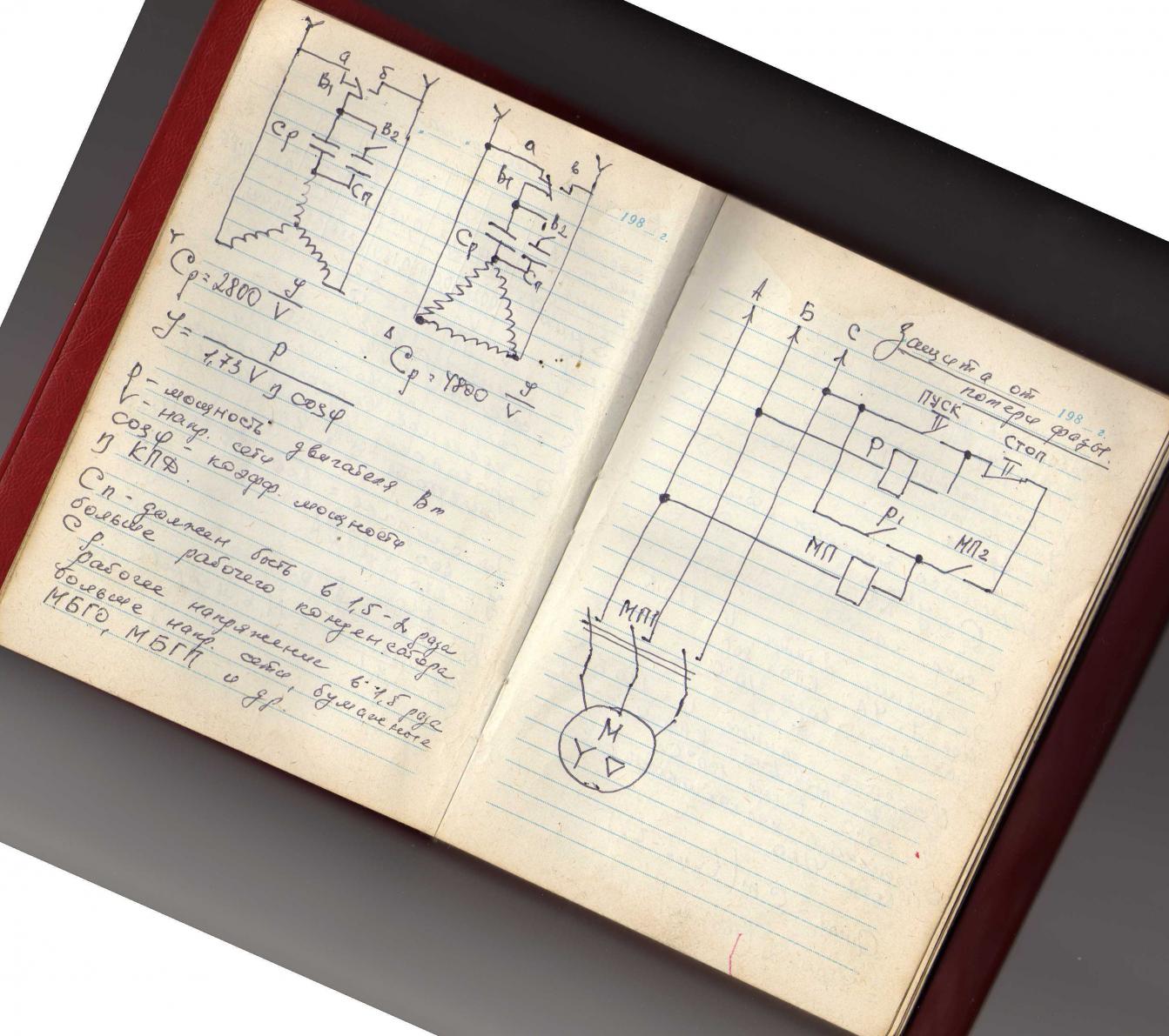

    Доброго времени суток,уважаемые камрады форумчане!
    Столкнулся с такой проблемой:нужно подключить трехфазный электродвигатель к обычной однофазной сети.Когдато очень давно знал как,да вот со временем забыл начисто.Помнится что както через конденсатор,или же если без него то нужно вручную его "раскручивать".Подскажите как это сделать?

    Можно, крутнуть рукой после включения. Причём будет возможность реверса:)
    Как с "кондёром" было в курилке уже и в гугле тоже.
    http://malahit-irk.ru/index.php/2011-01-13-09-04-43/67-2011-04-19-11-41-41.html

    Вспоминай, схема и расчеты слева. Удачи!

    В том то и дело,что по образованию далек от электротехники,знал на уровне "вот этот провод подключается СЮДА,а вот этот ТУДА!"Там,как я понял из схемы соединения "треугольник",роли не играет к какой клеме что подсоединять из трех,так как они все получаются перемкнуты между собой попарно.А конденсатор пока что в силу обстоятельств достать не могу.

    кондюры разные бывают. Для маломощных двигателей не обязательно использовать как по ссылке выше кондюры типа МБГЧ- раньше такие батареи собирали. Можно использовать и один электролитический конденсатор- ёмкость как считать понятно, напряжения для кондюра раза в полтора выше: на практике они и есть на 250 В. Направление вращения и будете задавать подключением кондюра. Это так- на пальцах:)

    Постараюсь объяснить очень просто, при соединении двигла в треугольник, один вывод остаётся свободным, а между 2-ух подключаете конденсаторы из расчёта 7-10 мкф на 1квт,конденсаторы серии МБГ...,с напряжением 300 вольт,затем один сетевой провод на свободный вывод,другой на клемму конденсатора,если нужно поменять вращение,перекиньте провод на другую клемму(конденсаторы набирать параллельно)

    на 0,1 кВт, то наделает дел камрад:)

    Уже все подключил,все работает.Еще раз спасибо всем откликнувшимся за совет!:):beer:
