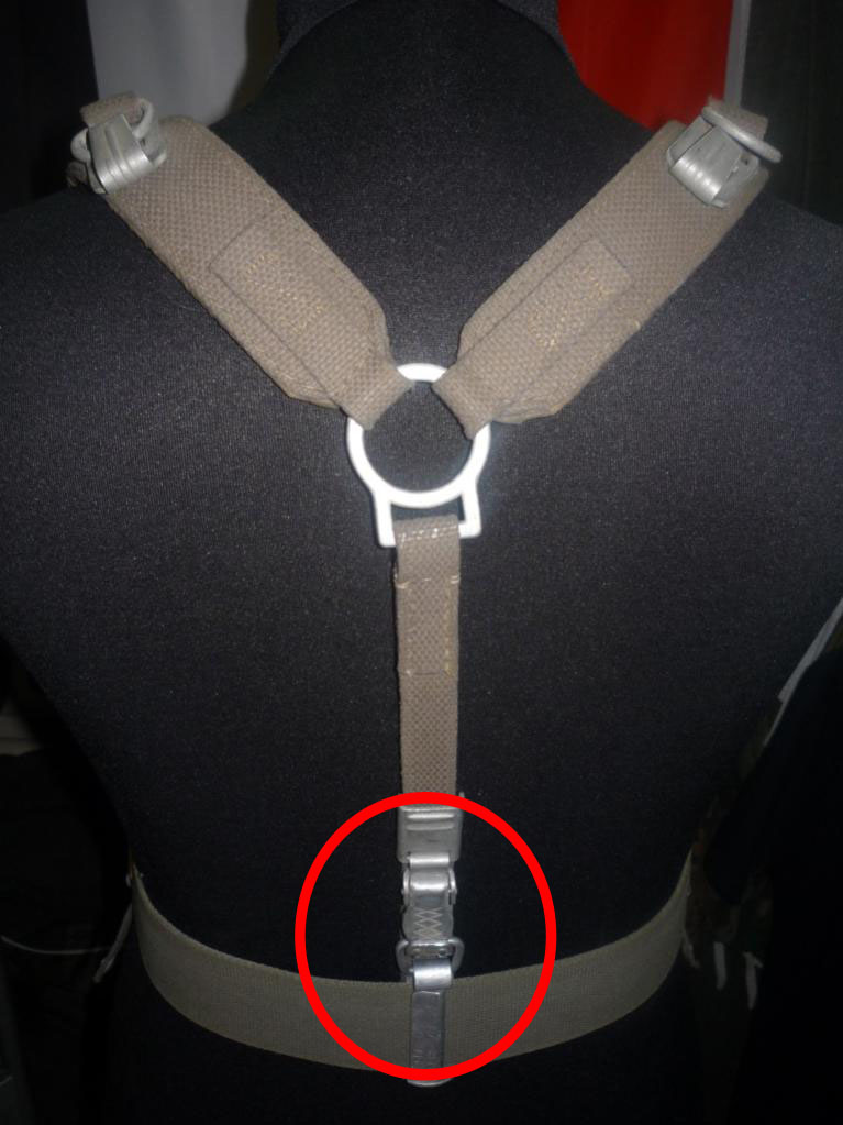

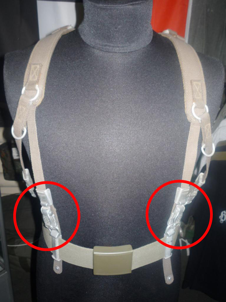

    Делаю так всегда.Из десяти замененых качественых жестких пружин иногда одна лопается у основания,но не всегда остальные проходят отлично и готовы служить еще 70 лет.Так,как карабины на фляги приходится чинить часто использую на замену оригинальные пружины,но послевоенные от разгрузок Бундесвера.На одной такой разгрузке стоит 5! алюминевых карабинов,в которых находятся пружины по размерам в точности совпадающим с пружинами карабинов фляг и все того же немецкого качества.Стоимость такой разгрузки всего от 60 до 75 грн.Купить такой карабин отдельно от разгрузки так же не проблема и так же недорого.
    Вот фото и ссылка на продажу подобной;

    Я уже "придумал" именно такой способ.. Спасибо,друзья,Вы подтвердили мои догадки,только пружину найти.. Будем пробовать..
