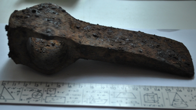

    Подскажите пожалуйста,кто знает.как лучше отреставрировать этот топор вес его примерно 1 кг.Спасибо ,с Ув.

    Прокислотить и насадить на рукаять
  4. Paolo.M
    Paolo.M Stabsfeldwebel
    699
    Украина, Львов
    Не кислотить ни в коем случае- потом жалеть будете, но будет поздно, говорю по собственному опыту. Посмотрите тут http://forum.violity.com/viewtopic.php?t=906524

    Лимонка или щавелька всего лишь размягчит ржу. Более подробно про кислоченье можно почитать на форуме в разделе реставрации.

    Лимонка не размягчит ржавчину, пойдёт осыпание, и раковины будут не избежны, кроме того, прокислотить всегда успеется, а вот назад... проходил я уже это.

    Если ржа повыедала в метале раковины то Вы не как их не скроите вычищая до чистого метала , а если не хотите наблюдать лунный кратор то Вам не чистить ,а стабилизировать ( например хорошо промыть водой высушить и проварить в воске)
    Лимонка не разъедает метал ,а размегчает оксид железа, который образовался в большей или меньшей степени

    Не кислотите!
    поворите в дисциляте мин 3 подхода с сменой воды по 20 мин,потом аккуратно почистите наждачкой не до белого метала,только снимите слой ржи,потом щеткой по металу,и опять повторить процедуру с дисцилятом.
    потом нагрейте его и помажте пчелиным воским,потом опять нагрейте и протрите тряпкой.
