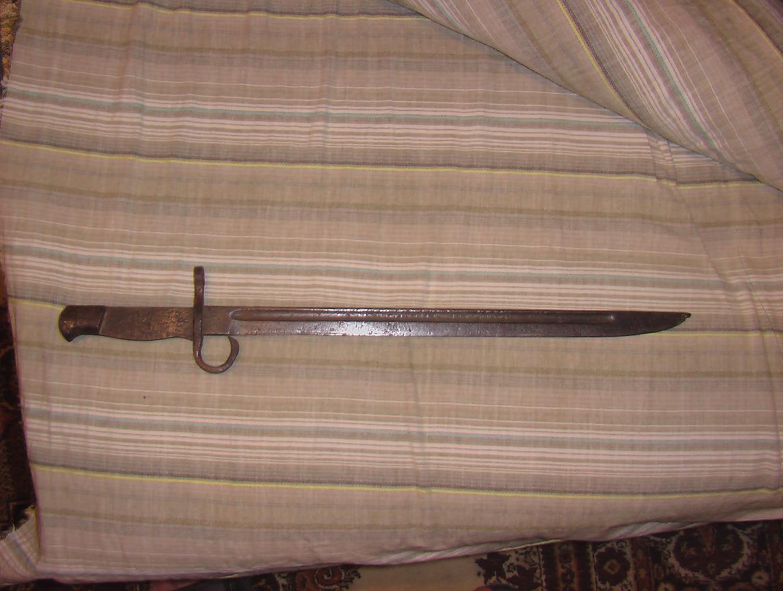

Как отреставрировать ш/н от Арисаки?
Тема у розділі 'Реставрація знахідок', створена користувачем Серж1, 21 лис 2008.
  1. Серж1
    Серж1 Oberfeldwebel
    2.669
    ПМР, Тирасполь

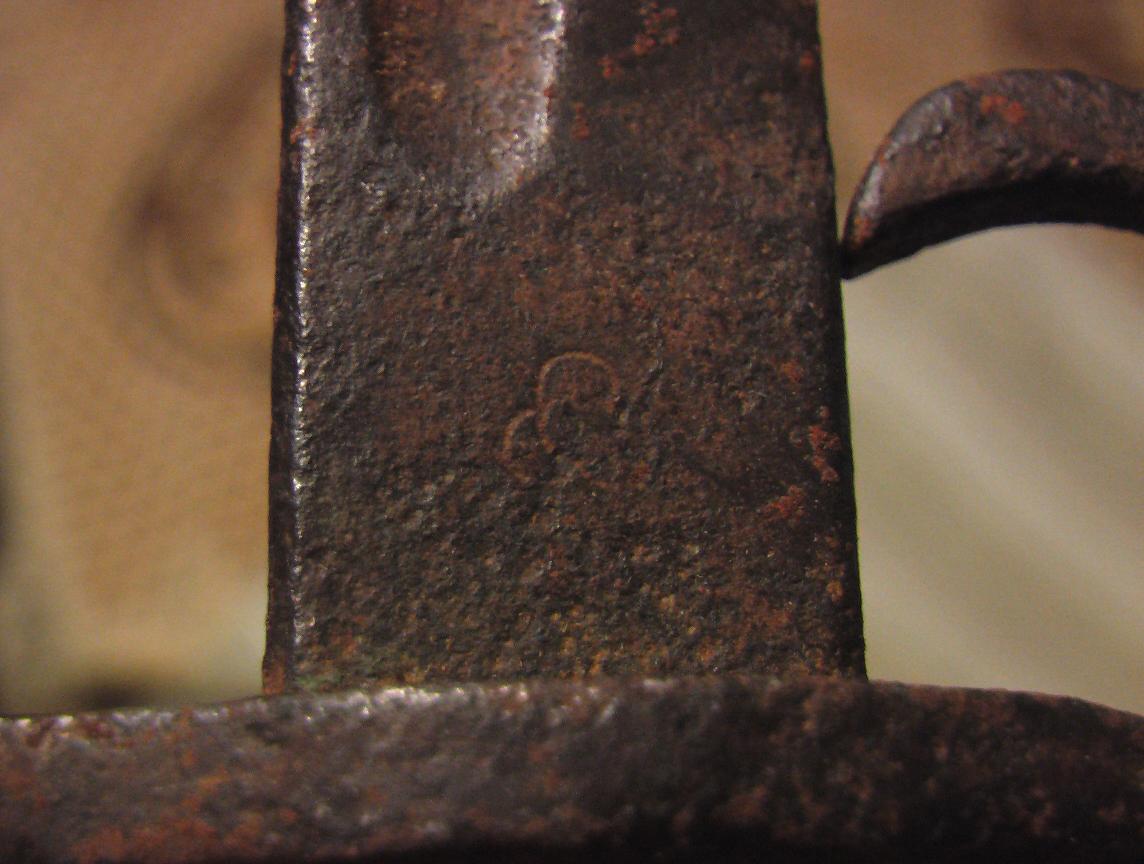

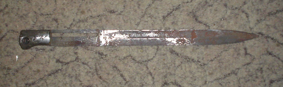

    Доброго вечера камрады, в этом разделе представлено много полезных советов по реставрированию железа. Если честно всё прочитать сил не хватило, не пинайте буду стараться:oops:. Хотелось бы услышать мнения как оптимально привести в приличный вид ш/н в домашних условиях. Я далёк от сложных химических растворов поэтому приветствуются простые но действенные способы чтоб не испоганить предмет.
    Заранее всем спасибо за помощь!:smile_12:

    Красивый штык... да и время его пощадило ) а то что интересно.. то как к нему щёчки крепятся? :)

    крепятся как обычно. просто в железяке винты прикипели и дырдочек нема. Камрады, мож кто поможет мудрым советом? В чем предмет мож отмочить?

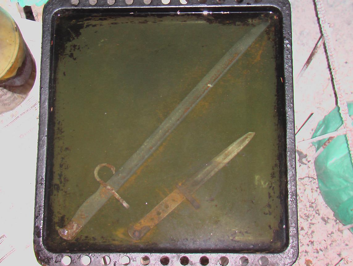

    Именно то,что доктор прописал.Обыкновенная лимонка в порошке.Вот как раз 2-3 пакетика на ведро воды,иль какую другую ёмкость,чтобы ж штуковину покрыл.А дальше дело химии-через пару часиков глянул,помыл,если плохо,ещё положил.Лимонкой вещь не испортишь.А там и дырочки и винтики и всё что хочешь может проявиться.Себе так чистил не одну каску,бачки и много другого железа.Так что дерзай.Удачи!

    уксус снимает хорошо, но потом долго ржавчина прет, лучще лимонка, но я брал пластиковую емкость от воды на 1,5литра и на нее 3 пакета кидал, на ведро 2-3 пакета долгая песня, после врукопашную, но не переусердствуй, посмотри мою тему "манлихер"

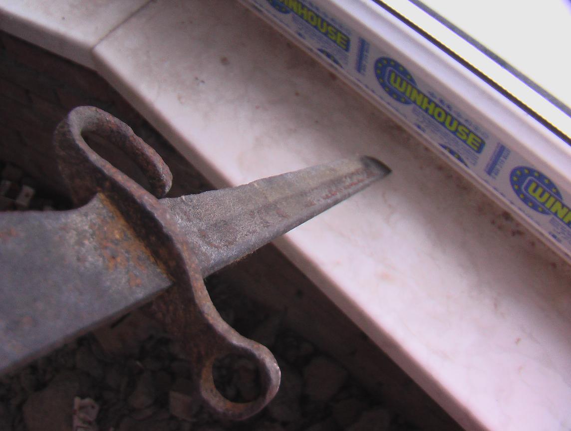

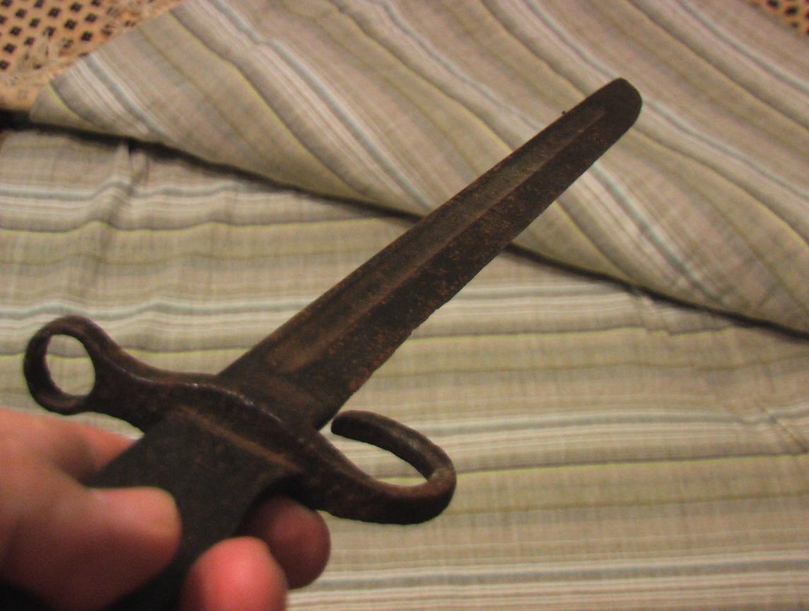

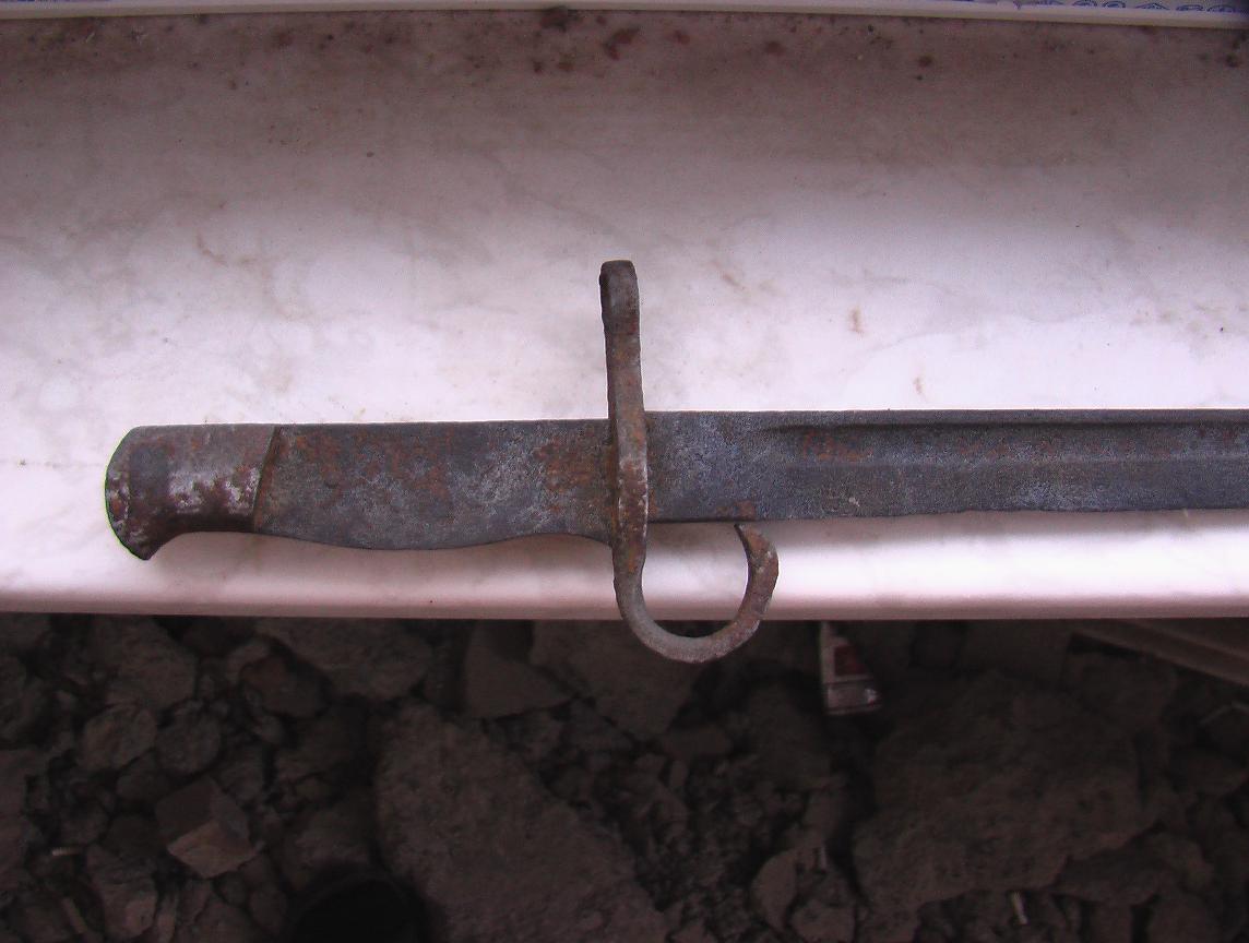

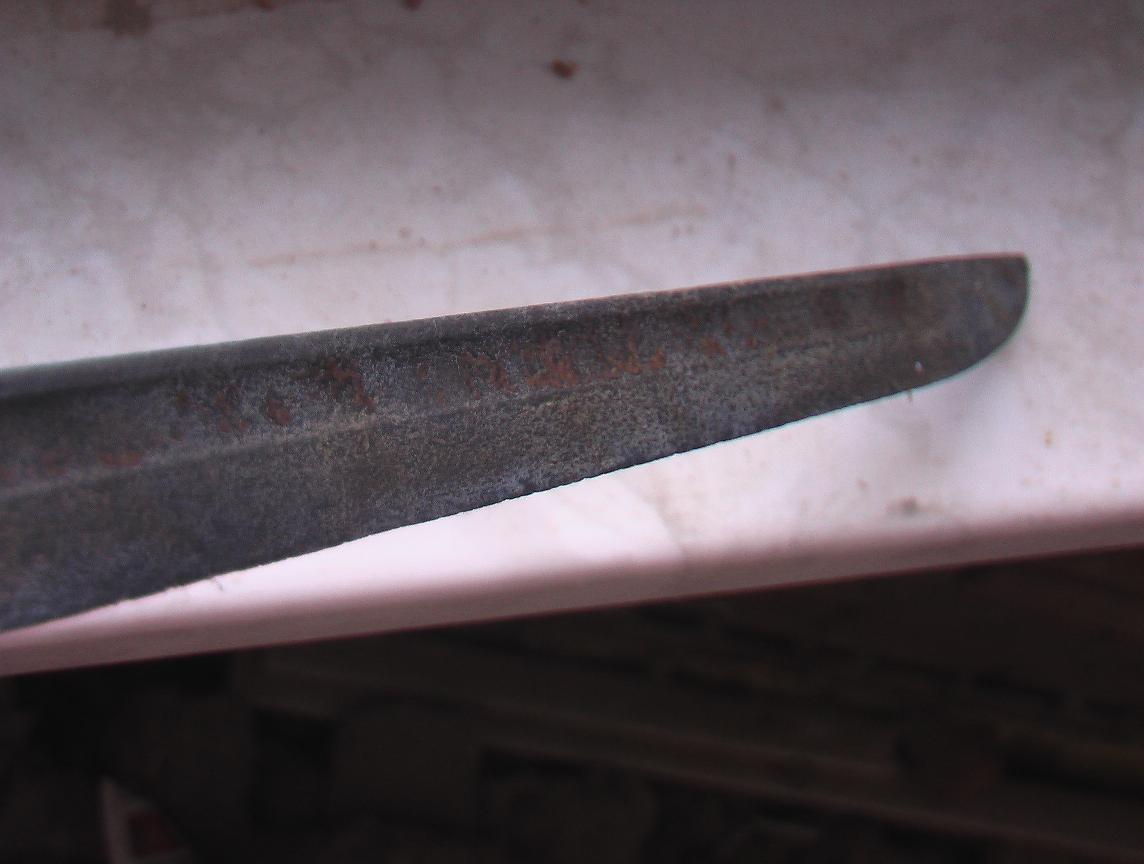

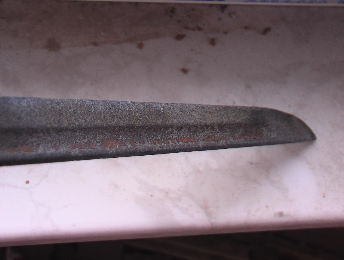

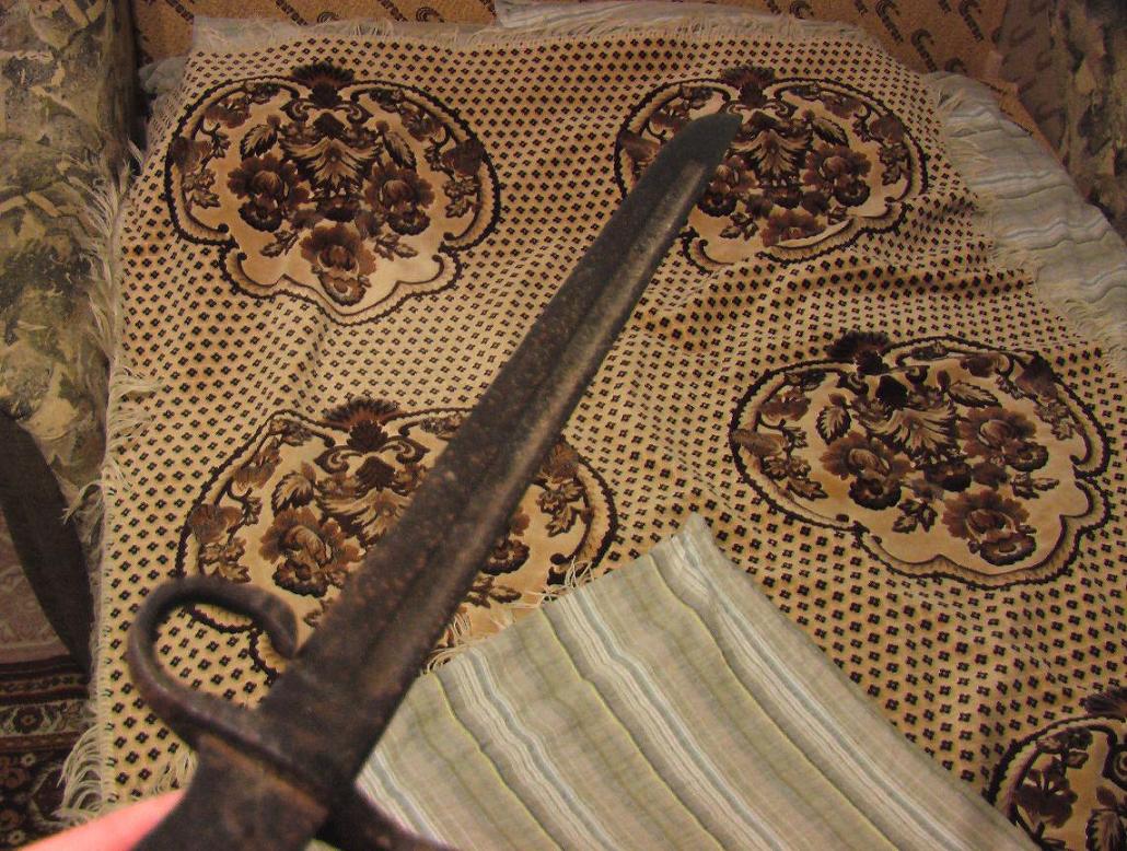

    После суток отмокания в лимонке выташил предмет он был покрыт какойто черной гадостью тип сажи. В ванной отмыл его от этой дряни (осталось придумать теперь чем руки отмыть и ванну). Ржавчина в основном сошла но осталось ешо прилично. Лезвие стало шершавое на ощупь и серое на цвет.
    Это так и должно быть? потому как предмет опять утопил в лимонке. Сколько ещё отмачивать?
    пока вся ржа не сойдет?

    на счёт чорного налёта, - так и должно быть,трудно убрать эту заразу,на счёт времени,трудно сказать,нужно переодически поглядывать(в тёплой или горячей воде ) реакция проходит быстрее... А кнопочка по-ходу сильно прикипела,помницца кто-то из камрадов говорил,что в соляре хорошо отходят,даже мёртвые на первый взгляд вещи,тока долго - зато не навредиш,выбор за вами...

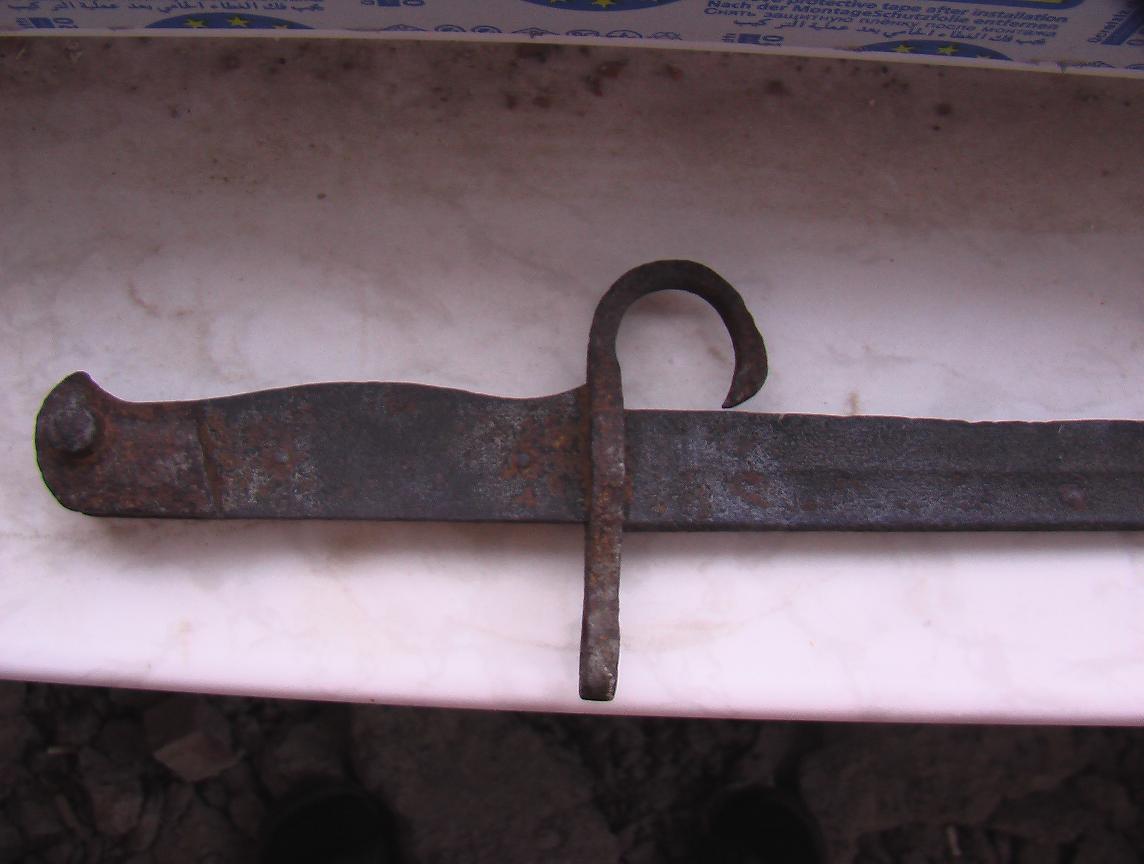

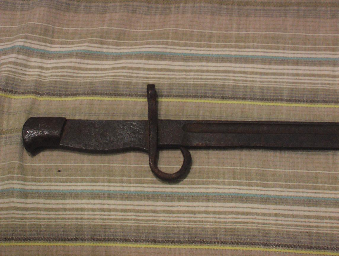

    уберу ржавчину потом буду думать о кнопке. А что потом с клином делать? чем и как до ума доводить? может нождачкой а потом на кругу полирнуть? или не стоит?

    Да очень просто.
    Берем емкость что бы туда нржик влезал, и наполняем горячей водой.
    И растворяем в ней соду. Не жалея ее (соду) при этом.
    Потом сразу из лимонки достаем ножик и кладем в раствор соды. МИнут эдак на попить пива, покурить с расстановочкой.
    После этого - вынимаем, сушим быстренько феном, и протираем масляной тряпкой (я использую ружейное масло), что бы покрыть железяку тончайшим слоем масла.
    И все.
    А потом - смотрим что нам делать с клином. Вылезут все огрехи и сразу станет ясно - полирнуть ли его, шлифануть ли его, оставить как есть.
    З.Ы. Вообще концкетрация лимонки и соды зависит от величины предмета и емкости для отмачивания.
    Штыки к примеру прекрасно отмачиваются в ПЭТ бутыли двухлитровой.
    Лимонки 100 грамм на 2 литра, соды столовых ложки четыре...
    Де то так.
    Но... так делаю я, мой метод не претендует на абсолютную верность.

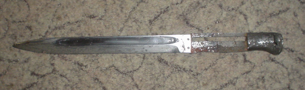

    не хотел показывать пока не сделал, но для примера покажу что делать дальше, первое фото после лимонки,второе убрал почти все каверны, т.е.ржавчину снял, а далее обработка, у тебя штык в лучшем сохране, я думаю получится в идеале - главное терпение
    Р.S.Гарду снял для удобства обработки, ну и раз уже влез в тему - не завалялось ли у кого задней части ручки, без накладок и кнопки

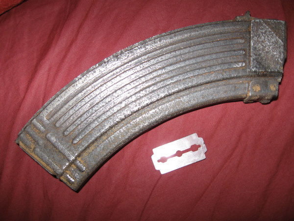

    я вот обойму в Электролизе мучал..
    Казалось Электролиз как легенда пока не наткнулся на статью как сделать Электролиз в домашних условиях... Если интересно могу сказать рецепт )
    вот кстати обойма...

    3 пакета на 2 литра, убирал каверны в доле ручной машинкой с насадками, после точильным бруском, по жалу напильник, после брусок, легко делать т.к. метала много и есть возможность снять слой
