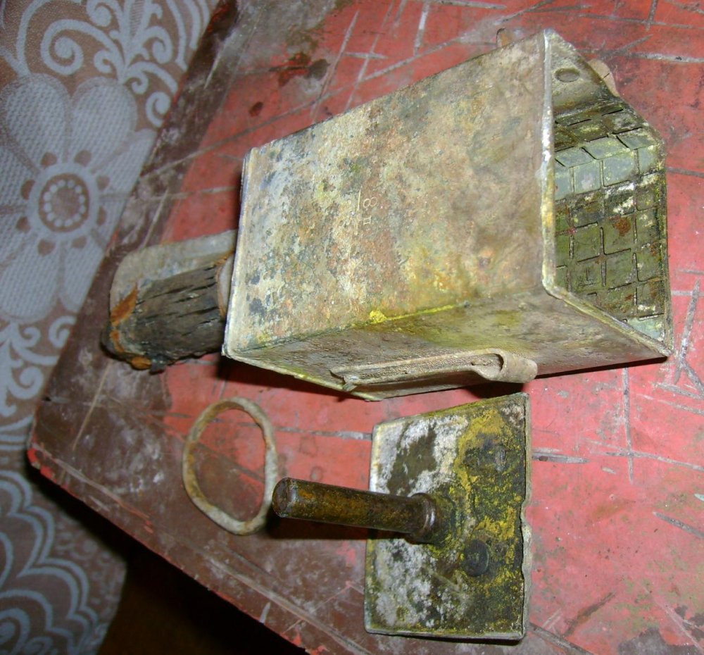

    Добрый день.
    Подскажите пожалуйста чем почистить цинк? И как законсервировать деревянную ручку, чтобы не сыпалась? Или может сделать новую? С ув.

    Ручку скорее придется делать новую,а цинк придется отмывать и чистить механически.

    Внутри очень хрупкая рубашка, пока практически целая. Начну чистить посыпется. А в ручке даже пружина живая.

    Попробуйте в щавельке отмочить.

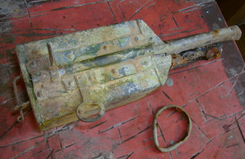

    В углах корпуса должны быть ещё дополнительные треугольные осколки.Идут пачкой по всей высоте корпуса.На фото я их не увидел.Или вы их просто не сфоткали?

    Три столбика из четырех есть.

    Лучше в слабеньком трилоне. Щавель нормально ест цинк.

    Я бьі все-таки чистил только механически. Про лимонку можно забьіть - сожрет металл на ноль, щавелька ест цинк меньше, но все равно ест. А наростьі на цинке достаточно легко снимаются резцами по металлу, шаберами, железной ватой и той же мелкой наждачкой, но все ето очень акуратно. Ручку я бьі сделал новую и состарил. Еще добавлю. В той гранате, что я поднял и реставрировал, осколочньіе пластинки внутри корпуса и треугольньіе оскольки по углам крепились к корпусу то ли воском, то ли парафином, так что пластинки легко снять. И все поверхности корпуса изнутри тоже бьіли залитьі воском.

    Действительно залито чем то вроде парафина. Треугольные пластинки по углам я снял.
