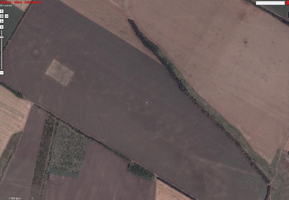

    когда начинал, очень расстраивался когда камерады игнорили раздел "для новичков" , вот решил трошки передать опыт тем кто начинает:
    вот именно так выглядит траншея:) это классика как из учебника фортификации:

    хех. Жаль сейчас снега у нас снега много я бы тебе показал как настоящая мясная траншея выглядит.

    Да это ж канава, либо 2-я немецкая машинная, пустая в 0.......

    Ни воронок, ни блинов, ни ёлок, ни поля, ни закопух, ни хабаря.... Линол, чё за подстава?
    Вот так выглядит рабочий кусочек - всё при нём!

    Линол,класс! Респект за зоркий глаз,не каждый увидит в этом оборонительное сооружение!По всей видимости отрыто машиной,были такие трашеекопатели..Особенно на Восточном Валу,где отрыли сотни км траншей.
    Вода течет всегда по пути наименьшего сопротивления,т.е как правило по прямой и по самым низьменным местам.Траншея всегда зигзагообразная,чтобы,как правильно отметили,не было продольного прострела,и кроме того,взрывная волна от одного снаряда или бомбы не положила весь взвод,роту,батальон.(кто хоть раз видел как взрывается стограммовая тротиловая шашка на реконструкции,тот поймёт).Кроме того в траншее отрываются пулеметные гнезда,вынесенные несколько вперед.
    По опушкам многих лесов еще в дореволюционное время были отрыты канавы по периметру.Иногда войска использовали их для обороны,но всё равно в этом случае,как правило, видны огневые точки и пулеметные гнезда,выделяющиеся из общей прямой линии.Получалась так называемая "расческа"-прямая канава с ответвлениями в сторону врага.Вообще,любая некопаная яма в зоне активных боевых действий представляет определенный интерес ;-)

    завтра, сегодня уже небыло сил, год искали этот рубеж.... нашли!!!!!!!!!!!, весь хлам под запашкой:) а людям будет че поглядеть:)

    Да только рад за вас, если там чёнить есть. Ужо заинтриговал, прямо..... Стопудово ниже передок окучите:), больно оно похоже на хс в блинный городок.....

    кстати, перед траншей справа противотанковый ров:):):) вот его зачастую и путают с большой канавой

    Все это слабо интересно без привязки под конкретную местность. В идеале фортификация бывает только тада, када она была построена до начала боевых действий. Вот там действительно почти все правильно - и передовуха и бегуны с ползунами к землянкам, блинам и лежакам. Сжботы, дзоты, колючка и минные поля. И делали это все стройбаты и гражданские.А када копалось почти под огнем и пехотой - какие нафик правила? зарыться бы быстрее. да и стандарты с наставлениями за время войны менялись не раз.Вот такой участок не видел никада - а это классика построения передовой гансючей траншеи.

    И не увидишь.Это ЧЕРТЁЖ позиции,скорее всего на взвод,комплекс сооружений полагающийся пехотному взводу по штатному расписанию батальёна.Конфигурация вписывалась в местность.Я же хочу выставлять отдельные объекты:площадки,укрытия,блиндажи,туалеты и т.д. Естественно с учётом местности и грунта.Кстати гансы и под огнём копали,как надо по уставу,немец всегда пунктуально исполняет инструкции и предписания,по другому они не могут.Но это не аксиома,война есть война.

    Да... не хотел бы я сидеть в нижней части этой так называемой "змеи" (в ложбине) или немцы ваши идиотами были или сфоткано совсем уж непонятно, но в любом случае, если враг прорвется в лесосмугу на пригорке, пипец всей траншее, и никакие зигзаги не помогут. Шото тут не то....

    это пацаны в прошлом году на нвп рыли...ха!!!!!

    Похоже??;)

    Ложбинку перед передним краем тоже нужно прошерстить,напрягает отсутствие пятен от воронок??

    а можно выделить то, что похоже? :)
