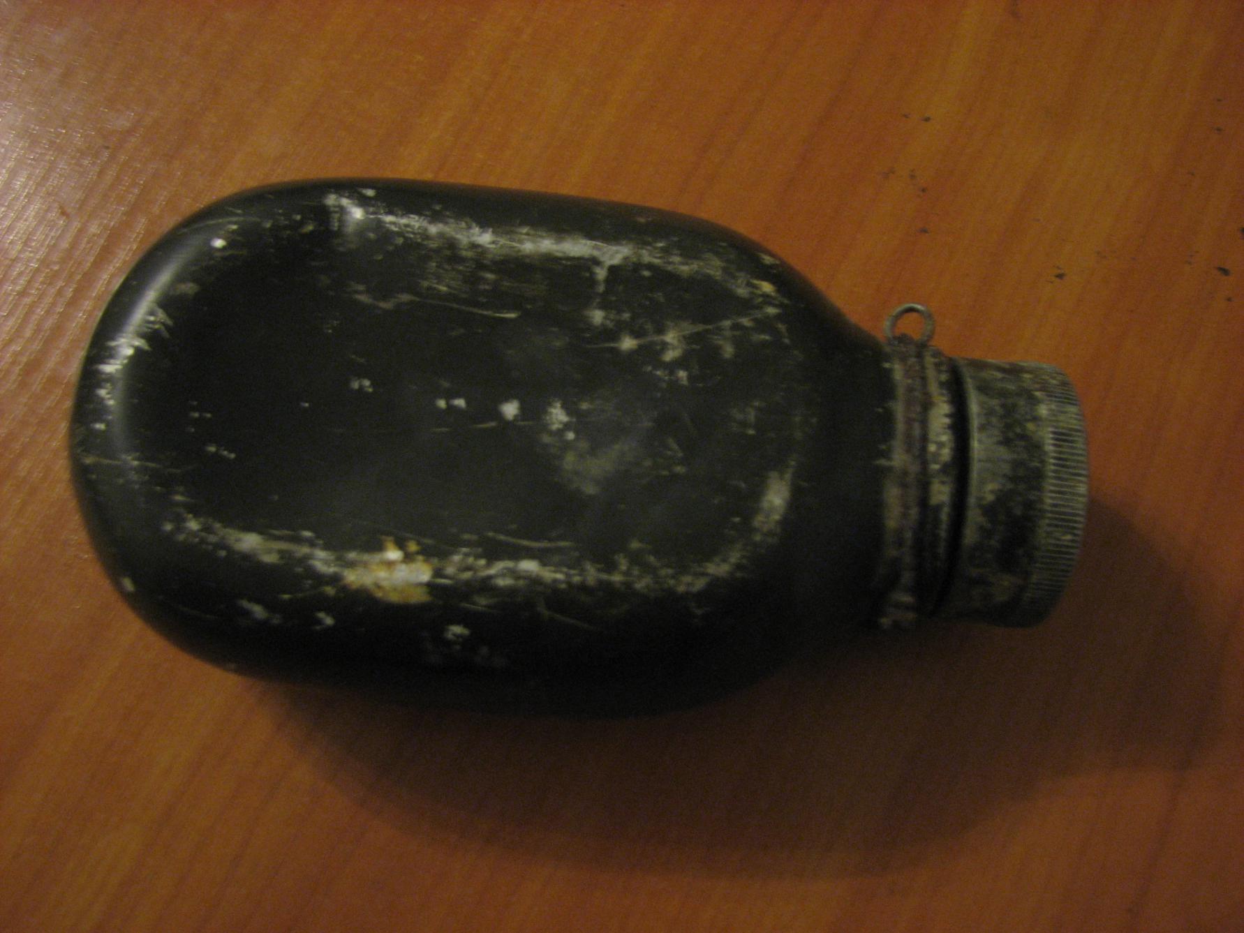

    Посоветуйте как разкрутить крышку вот в такой фляге, замачивал в керосине , мыле, неподдаётся.

    ВД-40 - рулит! Пробуйте ею.

    Затем аккуратно (без фанатизма) обстучать крышку в р-не резьбы "колотушкой" из мягких пород дерева, напр. сосновой. ВЕса "колотушки" до пары сотен грамм достаточно. Минуток пяток постучать и оставить на дальнейшую пропитку. Лучше на сутки. Далее пробовать расшевелить резьбу (вперёд-назад), не идёт - ещё сутки.
    Таким способом удавалось открутить безнадёжные соединения.

    Незнаю я поначалу даже молотком лупасил, не помогло,но все равно попробую)

    В этом деле не так важна сила ударов, как равномерность их нанесения по всей боковой поверхности, что приводит к МИКРОдеформации резьбового соединения и более глубокому проникновению ВД. Терпение здесь - главное. Если конечно предмет дОрог.

    стучание пока что непомогает, я замочил на ночь флягу в ВДшке:D

    короче флягу в ледяную воду, а крышку нагреть горелкой

    сразу можно было так делать. лижбы не перегреть

    а че ее перегреть тыж люминий не расплавиш))

    сделай конусную пробку с резины или подбери на авто-базаре всередину вставь нимпель от колеса машины с выкрученым клапаном
    сходи на вулканизацию подсоедени к компрессору и раздувай флягу потихоньку, удачи!

    ...промышленый фен Вам в помощь,пробку нагреть,и окунуть в воду,открутится....С ув...

    не, должна быть разница температур
    горлышко холодное а пробка гарячая
    работает за счет сжатия и расширения металла

    Несколько раз - нагреть и сразу охладить. После этого в уксус ее горлыщком. Полежит сутки - попробовать открутить. Не пойдет с первого раза еще раз повторить цикл. Должна пойти.

    Как рекомендует Allour , а после уксуса в щёлоч или соду , там подержать будет реакция с выделением углекислоты с пеной , это может размягчить окислы , повторить несколько раз .

    помоему нагреть и резко остудить это хорошая идея.. а лучше нагреть на плите и сразу в воду.. если не открутится то в вдщку или кЯросин (помоему одно и тоже..)

    уже все перепробовал,керосин, машиное масло , вдшка, мыло, в лимонке потом в соде, в воде простой, и нагревал и остужал и кипятком заливал, даже грязь всю лезвием вычистил, ничего не помогло крышка даже не шевелится, какие еще будут советы??(только от нагрева краска немного полезла)

    даже так.. думаю над намотать на крышку фляги немного изоленты и начать отстукивать как помоему советавли.. там наверно закисло все на резьбе..
    у меня есть уже печальный результат... оторвал крышку с резьбой и осталось голое горло.. фляга была 1918 года..
    а еще вот интересно если ультрасоник может помоч в этом деле..

    тоже снял вместе с резьбой...
