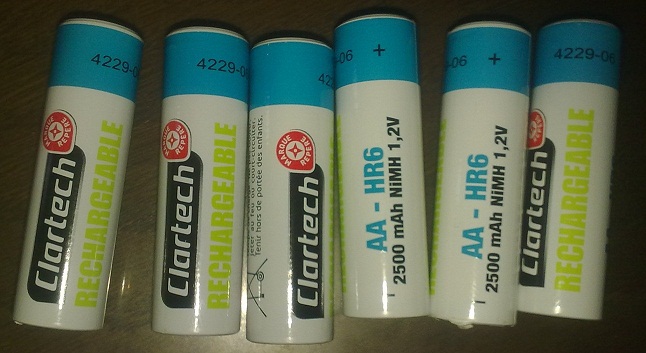

    Возникла такая проблема: приобрел два комплекта аккумуляторов для МД(работает от шести пальчиковых батареек).Зарядил как положено оба комплекта.С первым отработал целый выход(почти 7 часов).Поставил второй:умер буквально через полчаса.Решил что недостаточно зарядились.Зарядил по новой.Опять тот же результат.
    Возник вопрос:или все шесть негодные или же какойто один "портит"все.И как его или их можно "вычислить"?
    Всем зараннее спасибо за советы!
    С уважением. Badahshan
    Вот фото этого злополучного комплекта:

    Самый простой и доступный способ - проверить тестером напряжение на КАЖДОМ элементе батареи ПОСЛЕ того, как батарея разрядилась.
    Тот (или те), на котором напряжение значительно ниже, чем на других элементах - неисправны. Их следует заменить.

    попробуйте фонариком,чи лампочкою вичислити

    Хотя этот способ наиболее примитивный, его плюс в доступности и наглядности - чем быстрее гаснет лампочка (2,5 - 3,5 В) при проверке каждого элемента по отдельности, тем он "дохлее".

    А что тестер, или точнее вольтметр покажет? В лучшем случае чуть меньшее напряжение на одном из аккумуляторов. Но напряжение не емкость, стоит нагрузить и через несколько минут напряжение может упасть до нуля. Я проверяю заряженный аккумулятор вольтметром со шкалой в 2-3 вольта и параллельно щупам подключаю лампочку на 2,5 вольта. О годности сужу по показанию вольтметра и накалу лампочки.

  13. Выходит так,что под нагрузкой (а это как минимум по две батареи,устройств где они работают "в одиночку"пока что не встречал)это один из самых оптимальных способов:установить в энергопотребляющее устройство и наблюдать когда оно "сдохнет".И таким образом "шалунишку"можно будет вычислить.

    Не заморачивайтесь дорогими зарядными устройствами, тем более заряжающие по два аккумулятора (элемента). Зарядите все шесть как заряжали всегда, извлеките кассету с аккумуляторами из прибора и проверьте каждый в отдельности одним из указанных методов , моим или Серга. Дефектный определится , а может и всем подошли кранты.
