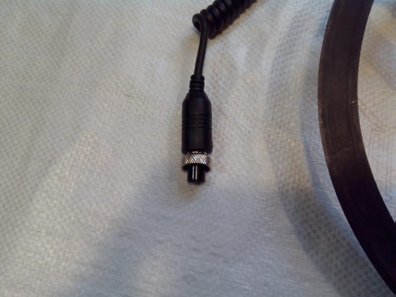

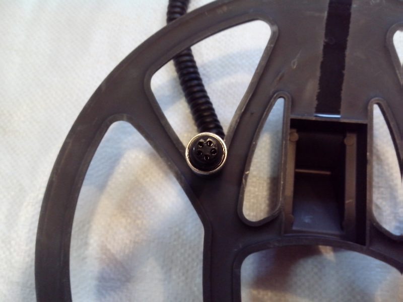

    Есть м-д Ground EFX MX200E хочу определить катушка моно или дд. Разъём 5-контактов,прозвонил тестером 1й-4й контакт 30 Ом, 2й-3й контакты 6 Ом. У кого какие соображения по этому вопросу. Возможно есть другие варианты определения,оговорюсь спецыфических приборов нет. Благодарю и рад любому ответу.

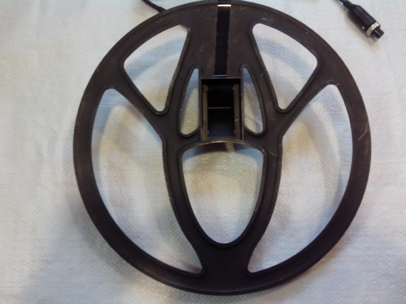

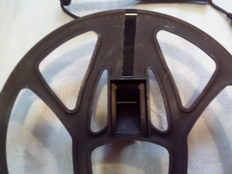

  4. leshiy75
    leshiy75 Oberschütze
    115
    Украина Центр
    Благодарю, но это когда катушка кольцом или шайбочкой, у меня же катушка другой формы. Поэтому и возник этот вопрос. Добавляю фото катушки и штекера. Катушка Ф=26 см походу это 10 дюймов. Рад выслушать мнения комрадов.
  5. Saddam47
    Saddam47 Oberleutnant Клуб взаимопомощи
    2.560
    Галиция
    Это DD. Кстати, по разъему и сопротивлению обмоток, тип катушки не определяется.

  7. Wiking730
    Wiking730 General-major
    7.027
    Прокляте місце Червоної Армії
    Saddam47 прав.На фото DD катушка.

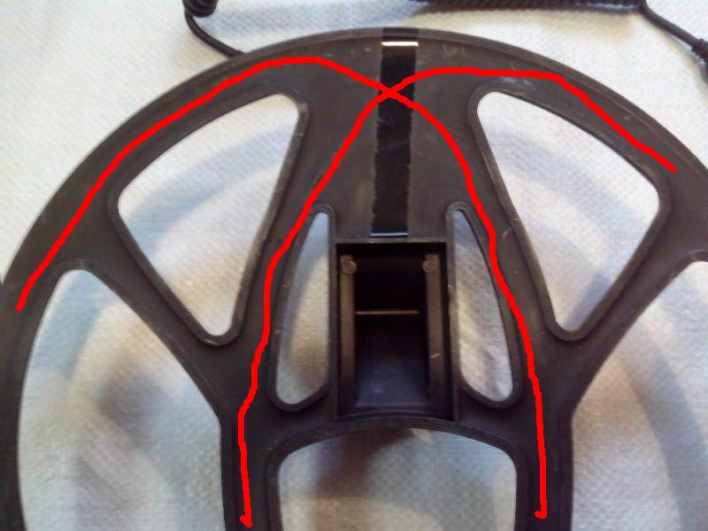

  8. Arch
    Arch Stabsfeldwebel
    1.056
    На фото скорей всего катушка кольцо, по типу фишеровсвкой, для DD очень большая зона перекрытия, с такой большой зоной ее не свести, по крайней мере без доп. компенсации.

  9. Saddam47
    2.560
    Галиция
    "кольцо" такой формы еще сложнее сбалансировать:D
  10. Arch
    Arch Stabsfeldwebel
    1.056
    Кольцо любой формы балансируется легко и не принужденно в отличие от DD. А проверить можно DD ли это по наличию зон инверсии, DD датчик обычно дает двойной или тройной отклик если впритык, кольцо должно давать одинарный отклик на монету.

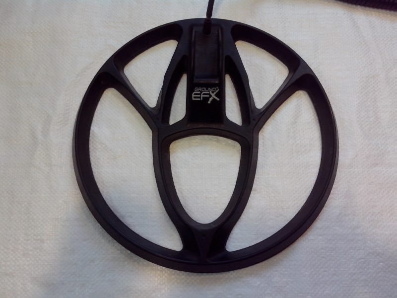

  11. gogi
    gogi Gefreiter
    105
    Это концентрический датчик с элипсовидной приемной катушкой, типа как у фишера, на фото выше.

  13. Serg-SPB
    Serg-SPB Oberleutnant
    6.979
    Да, походу Моно (точнее концентрик), 5 контактов
