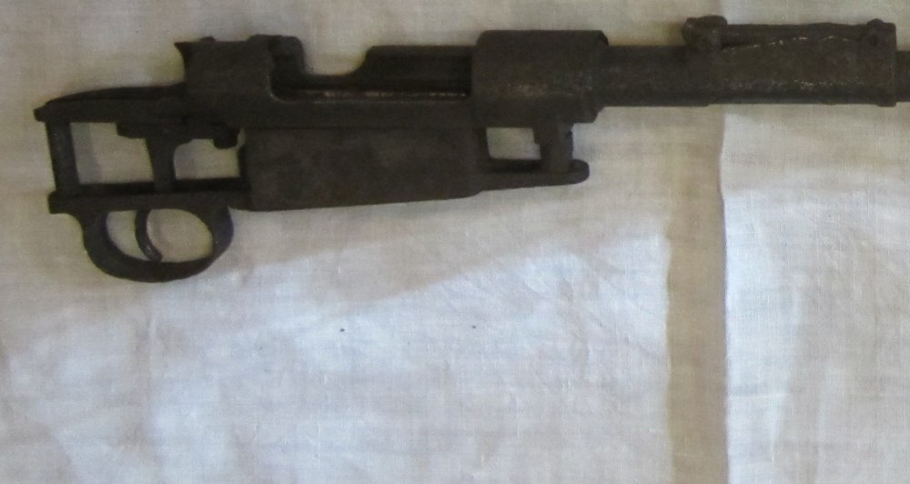

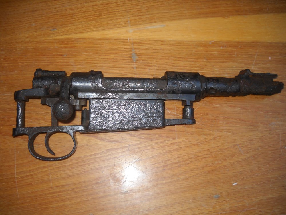

    Всем добрый вечер.Подскажите пожалуйста,как открутить ствол от затворной рамы данного предмета.Заранее всем спасибо.С ув.

    Самый простой способ это по возможности снять обвесы (Коробка , затвор). По возможности нагреть только раму предпочтительно в том месте где вкручивается ствол и в воду. После чего взять за раму и по концу ствола по боках влупить пару рас молотком, чтоб всё дрожало. После чего ещё рас нагреть только раму в месте где вкручивается ствол, зажать в тиски раму через деревяшки и трубным ключом взяв за ствол крутить влево. Резьба стандартная. Если вдруг не получиться за первым разом то ещё рас влупить со всех сторон по стволу, нагреть и крутить. Таким образом штук 5 скручивал, всё отлично. Удачи.

    Спасибо вам за совет.А до какой приблизительно температуры нагревать.С ув.

    До какой температуры не скажу, не замерял. До красна точно не обязательно. Если ствол пойдёт но будет всё равно подклиневать, полейте просто водой где резьба и чуть проверните в зад в перёд.

    Скажите а что это за зверь у вас. Коробка вроди как от поляка, прицельная планка вроди как по первой мировой, только вроди чтото не то. Затвор думаю не его.
  8. antykvar_2009
    antykvar_2009 Oberst
    104
    135
    200
    4.471
    Таким предмет ко мне попал,ничего к нему не добавлял.Закинул тему здесь на форуме для опознания,пока ничего конкретного не ответели кроме того что это К 98.

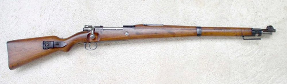

    На врят ли. На коробке нет выступа под ложевую накладку. И обратите внимание на прицельную планку, били схожые по первой мировой, только на данном макете короче на много.

    Ну тогда скорей всего поляк...

    Это уже окончательный вердикт,что данный предмет поляк? Или есть сомнения?

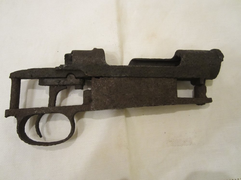

    Первые признаки по коробке, конечно похоже поляк. Прицельная планка как же ?. Она то другая совсем. Если не трудно владельцу Маузера скиньте крупное фото прицельной планки в тему.
  16. 663
    663 ✠ Moderator
    17
    7.584
    Україна.
    Да ещё по полякам, у меня их три, замечу. Магазинная коробка возможно и поляк. Затворная рама не поляк, по крайней мере не Радом и не Варшава. У них под ложевую накладку имеется специяльный наплыв, для её крепления. На данном девайсе его нет. Планка схожа на манлихер что не реально, надо бы взглянуть. Пример выступа, фото 1 Варшава. Фото 2 Радом.

    Схоже що хтось надів манліхеровску прицільну планку:eek:
