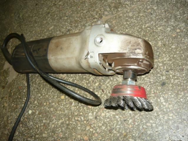

  14. nait
    nait Stabsfeldwebel
    2.505
    Заимей вот такой вариант,и будет тебе счастье.
    Смотри мои посты.
