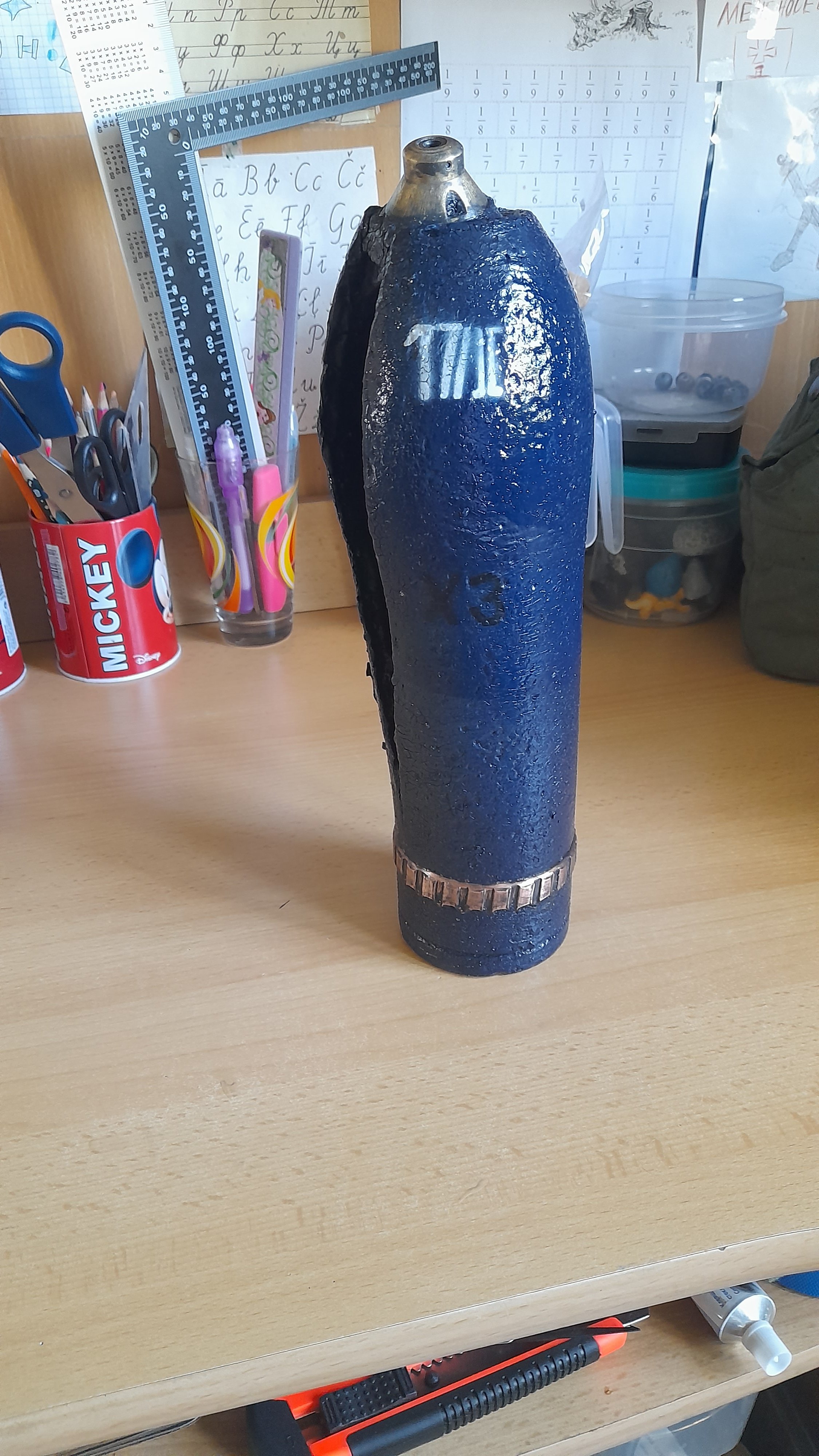

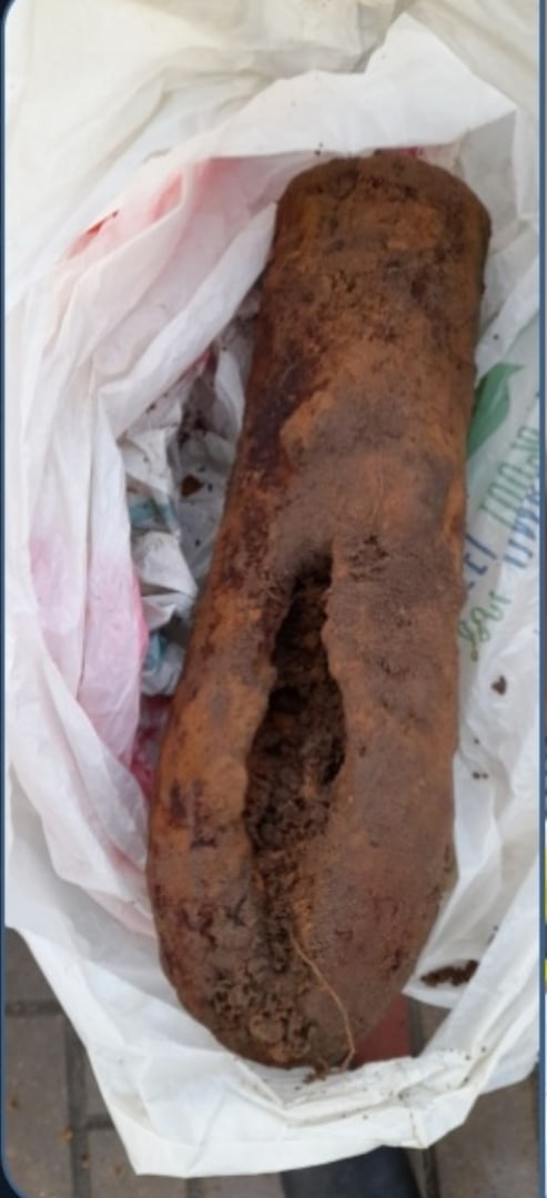

    Привет всем , сделал как-то раз хим разорванный , а клейма не сделал..
    Снаряд химия 3 дм быстро отравляющий
    (1 картинка)

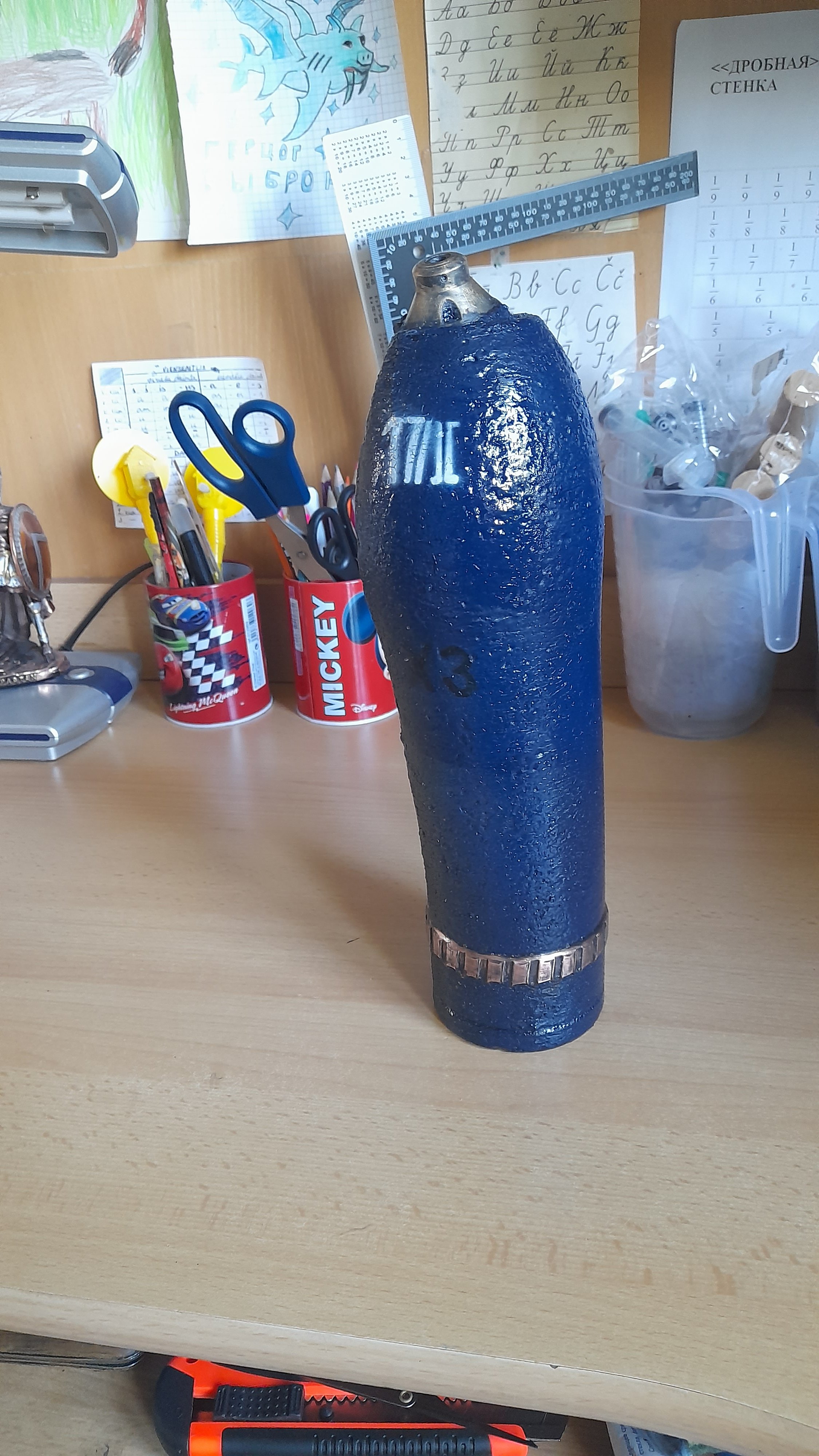

    Решил замутить трафарет получилось сомнительно (2 картинка )
    На сколько мне известно на зааодах прокатывали снаряды по маркировке но эт больно кашерно..
    Так вот как вы делаете? Бумагой самоклейкой?

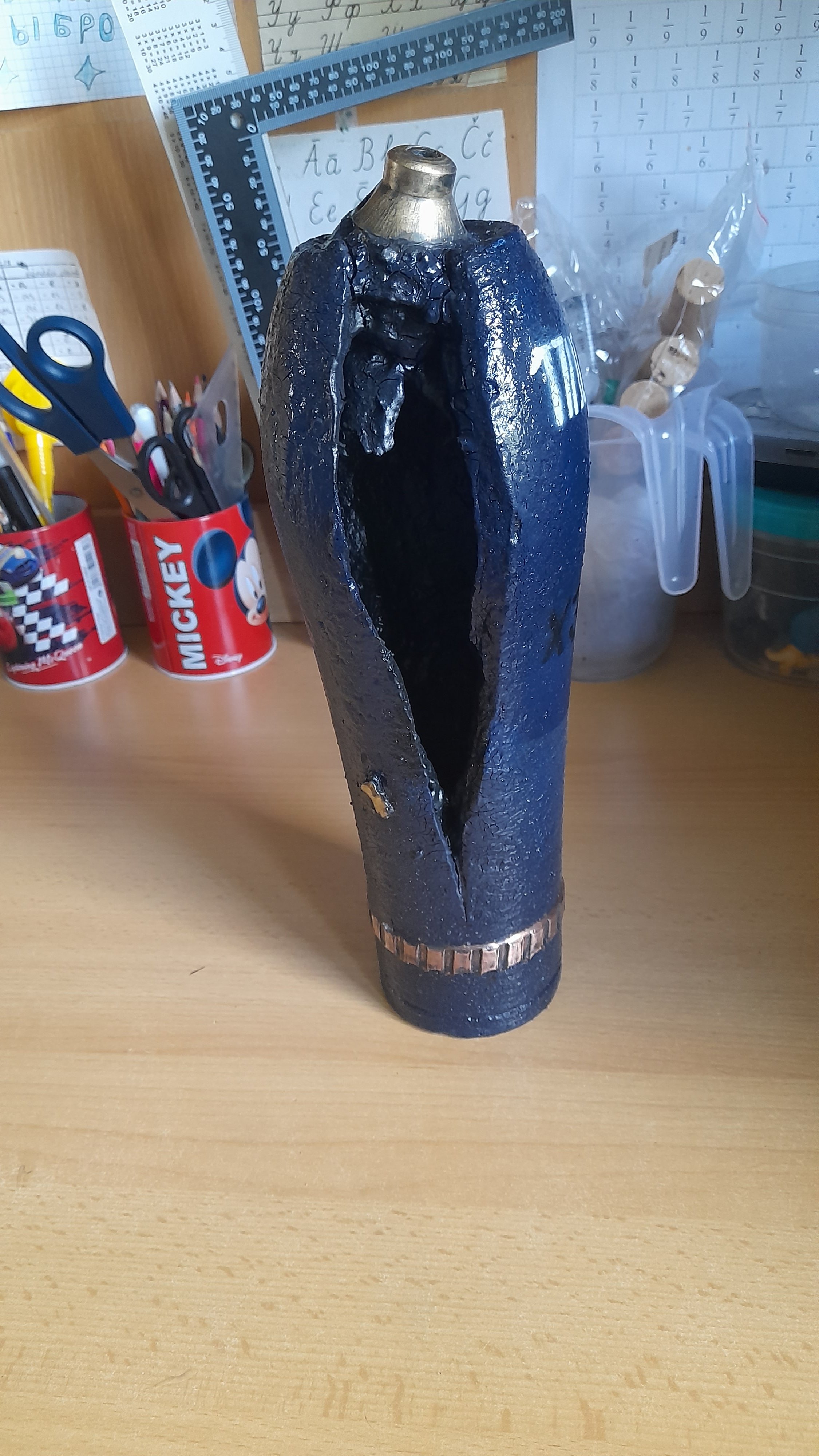

    Сам снаряд :

    Спробуйте трафарет зробити з паперового скотчу або самоклеючої плівки. фарби багато не накладайте.

    Бумага самоклейка имееться в наличии , приступаю к работе..

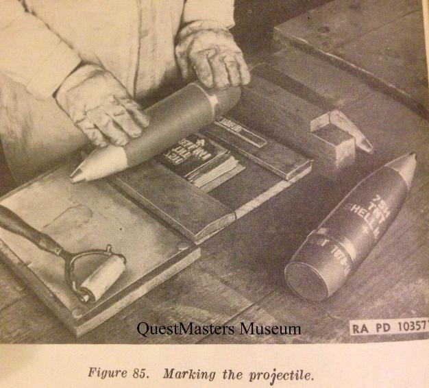

  6. Дмитрий Северный
    Дмитрий Северный Stabsgefreiter
    15
    28
    167
    Одесса
    Вот так катали надписи

    Я буквально кинул эти изображения в начале поста просто не прогрузились..

    Ну , народ.. нанёс , ток за глянцевую краску не бейте другой небыло

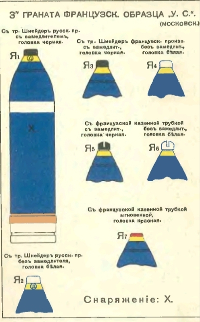

    И да схема окраски в оригинале у этого хима менее стандартная чем в приведённых доках :

    Нармуль, можно убрать блеск пройдясь акриловой матовой краской очень разведенной в воде

    Самое интересное что снаряд вообще был целиком окрашен в тёмно-синий , без полос как в документах , лимонная кислота выделила краску и наместе расположения полосы вылез синий пегмент. Вот так..

    Полосы в документе, это калиберные (центрирующие) , скользящие по полям канала ствола , поверхности снаряда, они не окрашивались. В Вашем случае, возможно, окрашен весь корпус.
