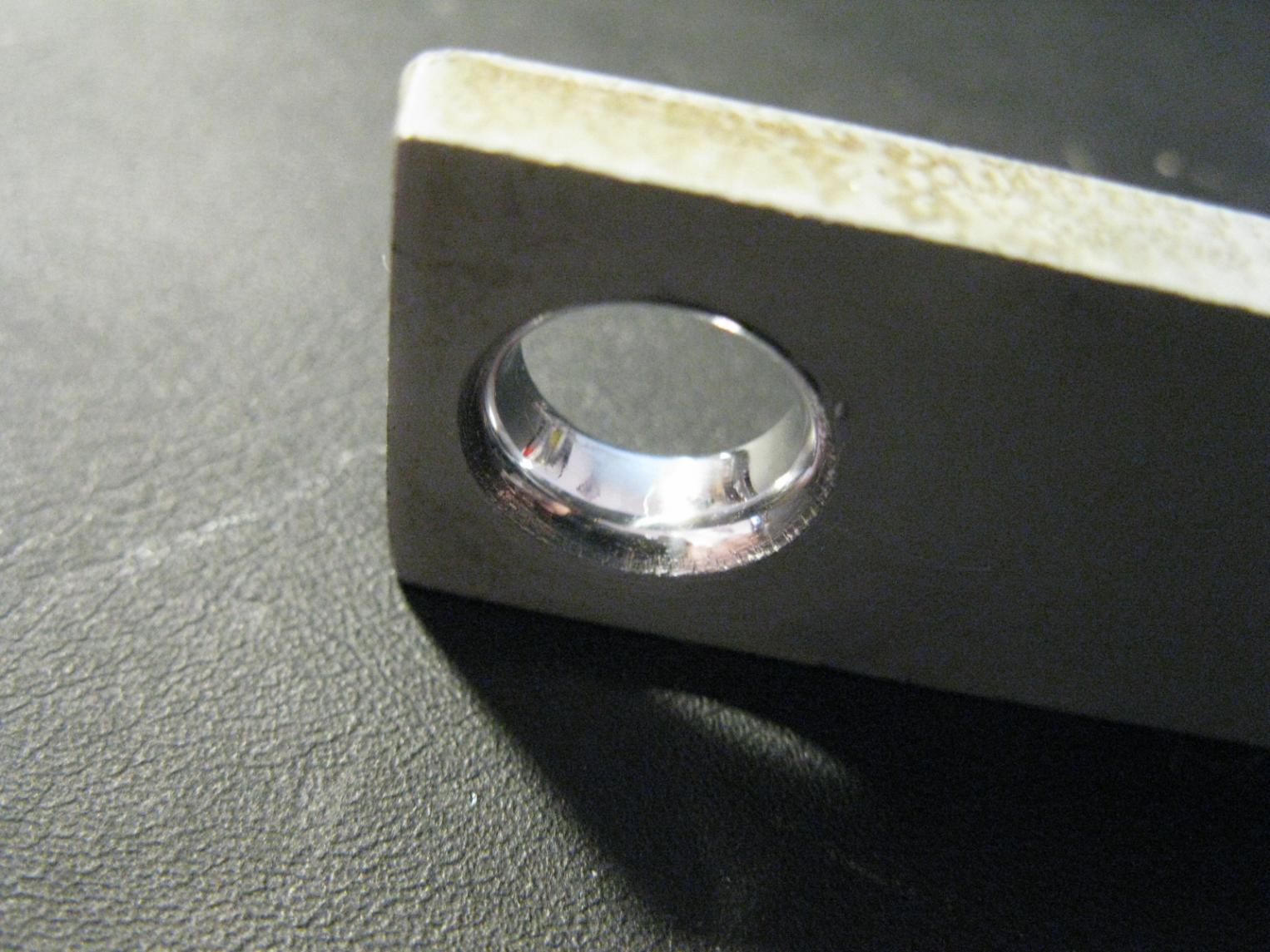

    Вот, по совету Strelok007 за 20 минут сделал такую оправку.
    Бум пробывать.
    Если уж никак не прокатит, тада посажу наверное на поксипол или цианакрилат... А мож и пропаяю...

    А диаметр какой сделали?
    У стальных гильз при таком обжиме имхо лак пострадает.

    9,7 мм
    Гильзы обжимаются довольно хорошо. В тисках.
    Но сталь матрицы мягковата, из-за этого появляются микро-заусенцы, которые царапают лак. Если матрицу сделать из и нструм.стали и подкалить после полировки, то лак не повредиться.
    Но для того чтобы потом засадить в обжатую гильзу пулю нужно изготавливать кондуктор, без него идет перекос.
    Обжимать же со вставленной пулей не получается.
    Из-за отсутствия токарного станка и сложности метода он отложен в долгий ящик.
