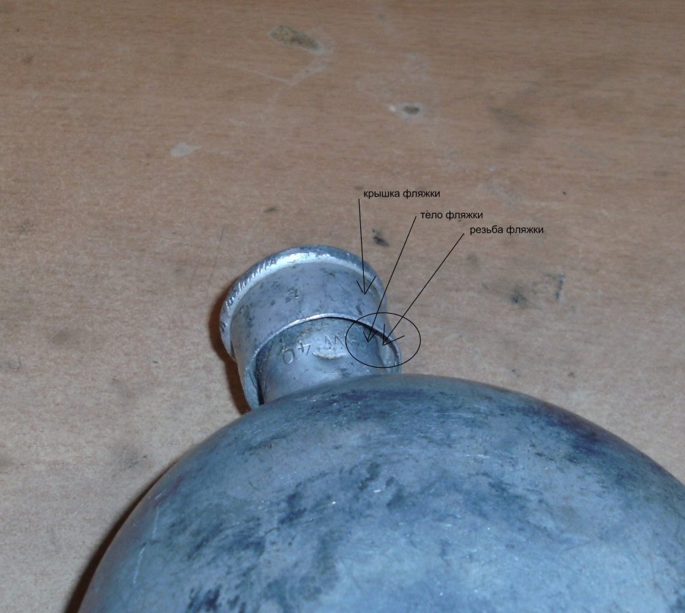

    Помогите пжл советом, может кто встречался. Нашёл в деревне фляжку. Резьба на фляжке прикипела к резьбе на крышке. На радостях не особо думал, просто прогрел в кипящем масле и попытался открутить крышку. В итоге получил следующее: (фото для пояснения прилагаю) . Резьба с "тела" фляги прокручивается вместе с крышкой. Что сделать, чтобы хоть что-то сохранить целое? Как теперь разделить резьбу фляги с резьбой крышки?

    Я так понял, что вы оторвали резьбу? Тогда только один выход. Для начала ее приварить. Впрочем я с удовольствием послушаю и других камрадов.

    Крышка так и осталась на фляжке. Снять не удалось, прокручивается. Потому насчет приварить чего то не понимаю:)

    Между резьбой с "тела" фляги и резьбой крышки я так понимаю произошла реакция, алюминий от времени "спёкся" ? Может какой раствор поможет?

    Крышку срежьте (в смысле, ей жертвуйте).
    Но, для начала поясните - как может резьба (если ее сорвали) вращаться обособленно от крышки и фляги ?
    Резьба и там и там - если что-то срывается, то только на одном элементе + стружка, естественно.
    Где-что сорвало то ?

    скорее всего просто проворачивается на резьбе
    разрежте крышку и купите новую

    Обойма резьбы- на фляге-отдельная деталь-прокручивается т.к.натяг нарушен да маслом смазан...Попробуйте вымыть масло растворителем и зафиксировать резьбу эпоксидкой,разведя ее пожиже тем же растворителем.Только заклейте пару Крышка-пробка пластилином,чтобы не попало туда(пускайте эпоксидку по-чуть-чуть по горловине,перевернув флягу вверх дном)Если обойма приклеется назад,то потом не спеша замочите резьбу пробки в керосине(тормозухе)подольше.Не порите горячки.Удачи!

    Тогда уж проще через шприц (иголку) туда эпоксидки задуть, без всякого пластилина (все равно не подлезть).
    Я бы горловину/крышку в горячем едком натре (типа "крот") вымочил - он немного окисную пленку на алюминии подъест, чуть откиснет. А керосин/тормозуха алюминию вроде как "до лампочки".
