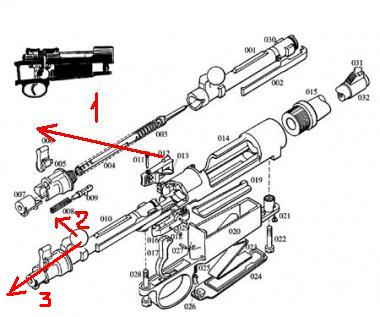

    Камрад, Вам в раздел - "Реставрация находок", от себя - подержите дня три в керосине с периодической чисткой карщеткой, и легонько молоточком (медным если имеется) обстукивать а там видно будет, только не перестарайтесь когда будете тереть и стучать, побольше терпения...Схемка с этапами Вам в помощь (чесно стырена в сети:)).С ув.

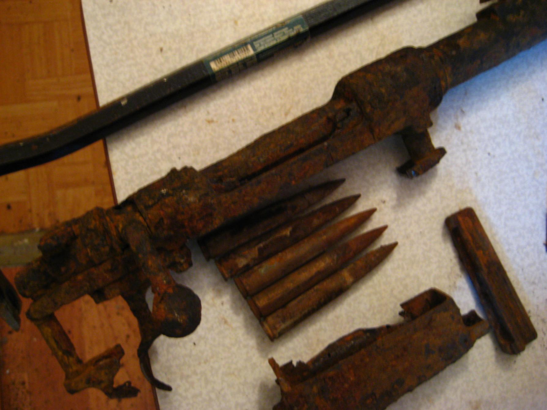

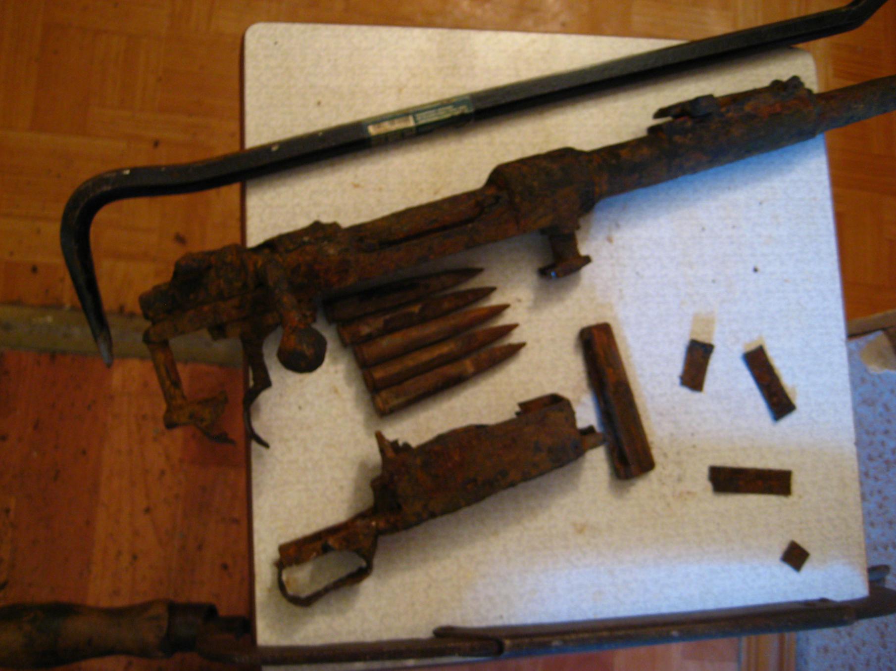

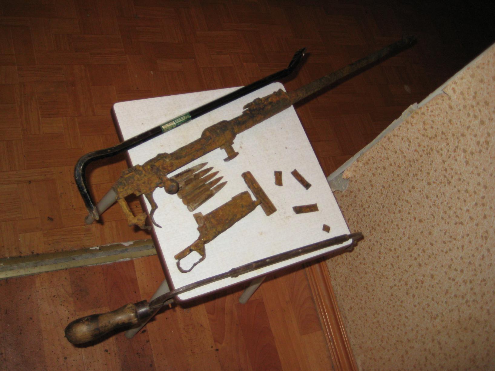

    камрад! не спешите работать инструментами которые Вы выложили на фото! Ножовка и фомка - не наш метод! Смотрю магазин Вы уже отчикали! Замочите в керосине, или лимонной кислоте! Терпение!

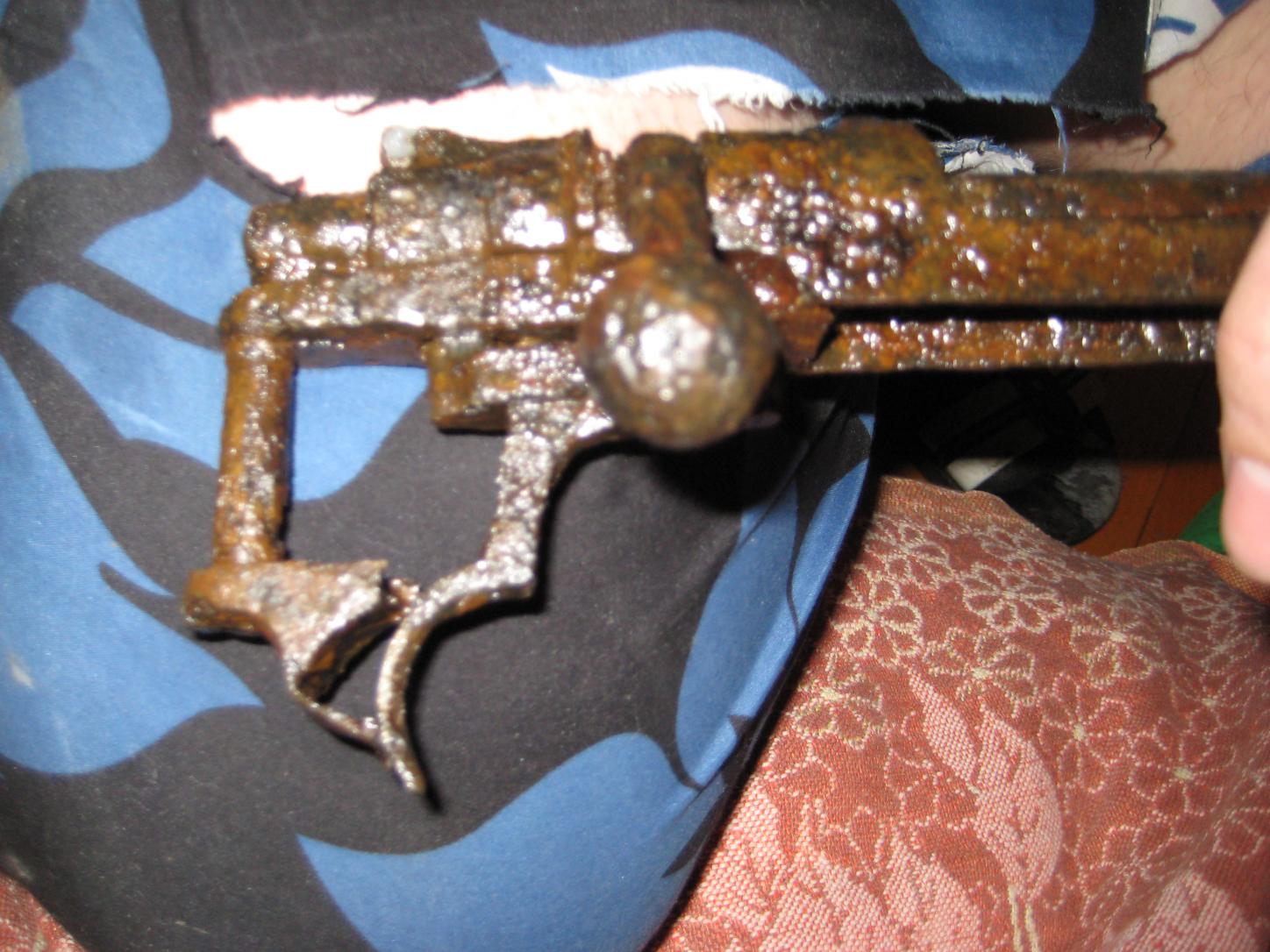

    Беда, камераден... сломался флажок и нажался курок, теперь какие действия?
