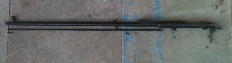

    Приветствую!!! Имеется Мосинка, хочу сделать ММГ... Но нужно извлечь патрон из патронника... Ствол также забит грязью.. Почистить его не получается, патрон извлечь тоже. Донце с капсюлем высверлил , а что дальше? Что посоветуете? Спасибо.

    Фото с проблемой.

    Ну если порох удалён, можно и нагреть придерживаясь правил безопасности, ибо что там за пуля осталась Х.З. и резко остудить, а дальше шило, круглогубци, ведешка ковырять потихоньку. А чем ствол забит выбить патрон не получается?

    никаких проблем с чисткой ствола нет.
    1. берешь электрод 4мм, один конец расплескиваешь и затачиваешь в виде перовидного сверла, второй конец в шуруповерт или эл. дрель на маленьких оборотах и высверливаешь таким макаром грязюку.
    2. как высверлил какое то отверстие, берешь кусок стального троса диаметром 4 мм. один конец запихаешь в ствол, второй в электродрель и дальше таким макаром чистишь ствол. до блеска отдраивает

    То ли грязь, то ли ржавчина... Четверть только очистил... Сейчас попробую электродом , как камрад Yagarto посоветовал.

    Хотя нет... Внутри металл... Бред какой-то...

    Почему бред. Иногда ствол заливали свинцом, делали игрушку. На твердость попробуйте.

    Да. Это ,видимо, такой послевоенный деактив. Внутри стальной прут. Когда я просверлил донце гильзы - пороха не было. И торчал прутик.как не пытался вытащить - не шел. Вот и объяснение кривому капсюлю. Заглушка... Вот и ММГ ...

    WDшкой ствол залить или керосином, а потом, через несколько часов, попробовать выбить

    Послевоенный деактив. Шомпол внутри ствола и гильза со вставленным капсюлем...

    Комрад , Вы про современный деактив не забывайте ;)
