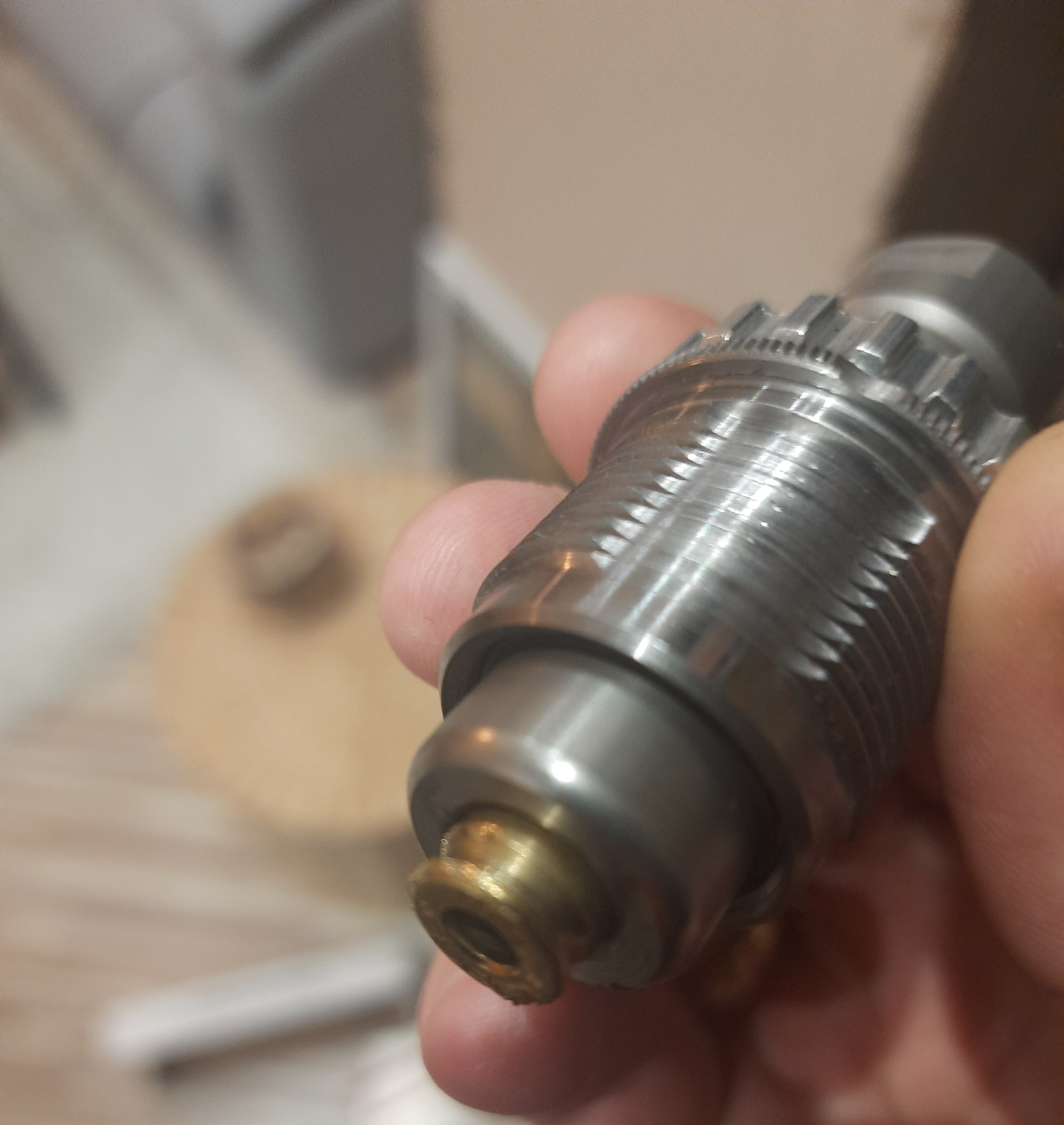

    Собственно недосадился капсюль и гильза застряла в шелхолдере. Как тут лучше поступить?

    Вітаю. Матрицею з декапсуляторним стрижнем витолкніть назад і все.

    Очень медленно и аккуратно выдавить обратно матрицей

    Фулсайз матрицей выдавить капс обработать капсульное гнездо и поставить обратно

    Выбивайте чем нибуть назад, только не сверлить!

    Якщо потрібно дістати гільзу з шелхолдеру, то поставите гільзу дульцем на дошку наприклад, та легенько вдарьте молотком (бажано пластиковим) по шелхолдеру.
    Це повинно разблткувати гільзу.

    Потім, як вже казали, або спробувати досадити капсюль.
    Або обережно видавити декапсулятором.
    Я б видавав, та подивився чи все гараз із гніздом.

    Та все просто. Багато разів таке буває. Як що зберегти капсуль- в гільзу вставляєте прут ф 8 мм,чі болт м8 ,а з зворотної сторони таким же прутом більш ніж ф6 мм акуратно доганяється молоточком капсуль в своє місце. Якщо капсуль і так не лізе,чі деформується,то тоді вже вибивати в зворотньому напрямку, як описали вище. Капсуль звичайно після обратного вибивання вже непридатний.Потім робиться фасочка на капсульному отворі звичайним сверлом для сверління центровочних отворів с ф жала 2 мм. З пов.

    Всем спасибо за советы!
    Пришлось немного повозится т.к. гильза застряла в шелхолдере ручного капсулятора и он соотв. в пресс не садился как если бы это был шеллхолдер именно с пресса. При том пресс у меня ручной лее. Потому смазав гильзу внутри минеральным маслом, снаружи смазкой лее все таки удалось извлечь матрицей капсюль но гильза застряла в ней и шелхолдер естественно тоже...потому пришлось разобрать матрицу выняв шток (шеллхолдер в жтом моменте высвободился), далее выбил гильзу выколоткой с молоточком. Как-то так:
