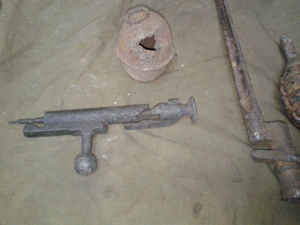

  6. ХапалАнДаг
    ХапалАнДаг Leutnant Клуб взаимопомощи
    1.428
    Вот затвор Моси,после электролиза.К сожалению нет фото до ,но поверте на слово, был просто бесформенный ржавый кусок железа. После процедуры*, даже номер стал читаем.

  8. Eide
    Eide 보라색 올빼미
    11
    2.208
    Київ
    Вы бы хоть фото обрезали :)

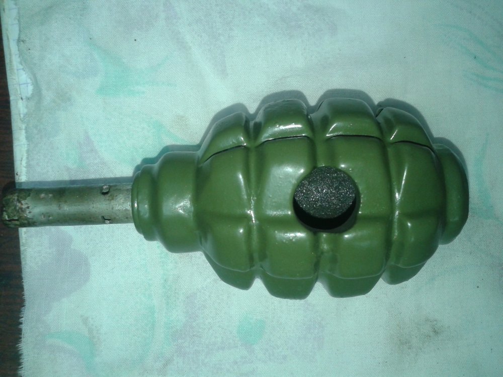

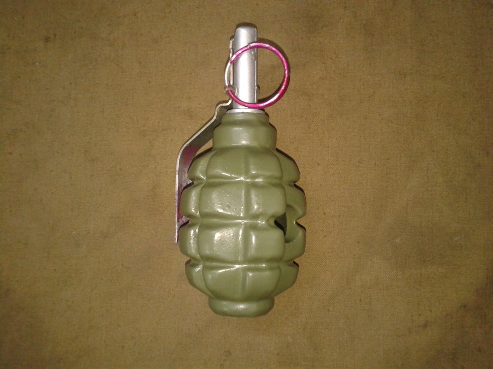

  9. ХапалАнДаг
    1.428
    Лимонка ,что выглядывает* на первом фото- учебная.)
    она же после электролиза и покраски.)

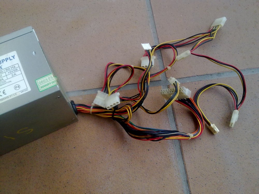

  16. Badahshan
    Badahshan Stabsfeldwebel
    739
    Маленькая страна чудес
    Достал я старый блок питания от компа,посмотрел сколько там проводов выходит и сколько различных "продуктов" на выходе,какой из них лучше брать и самое главное КАК его отыскать во всей этой куче не имея специальных измерительных приборов...В общем,опять за помощью к камрадам обращаюсь:подскажите плиз!:beer:

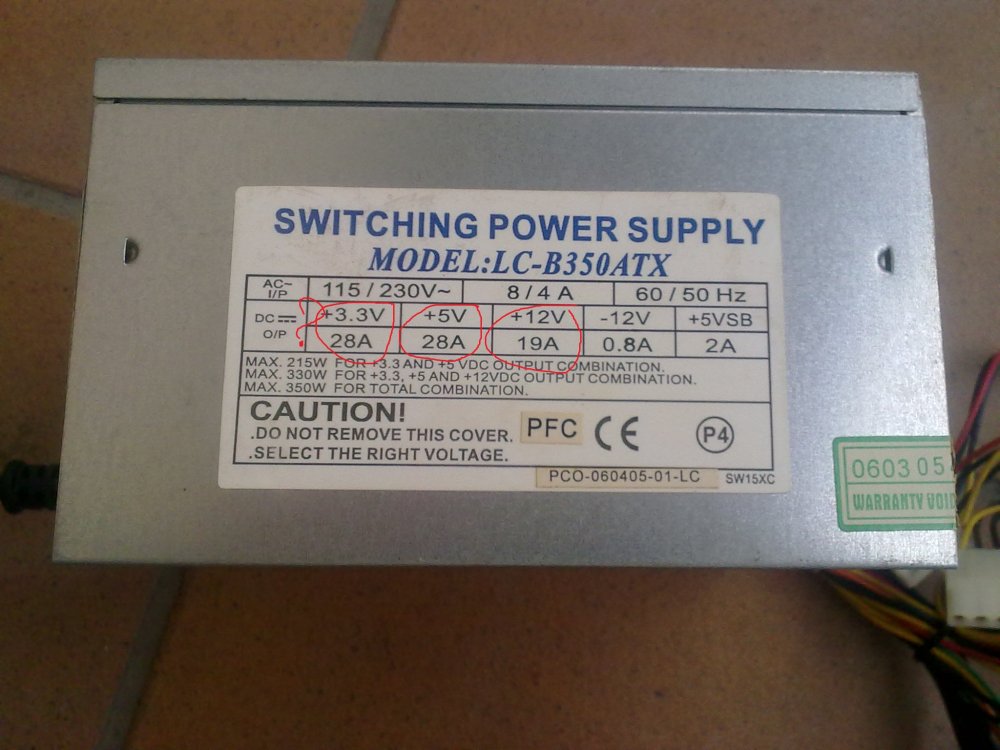

  17. Melnik72
    Melnik72 Obergefreiter
    85
    Москва
    Красный +5, Желтый +12, Черный - Земля, Оранжевый +3,3
    Badahshan подобається це.
  18. kmk
    kmk Stabsfeldwebel
    2.057
    RU\PL
    Зеленый с черным нужно замкнуть любой перемычкой, чтобы блок заработал без компьютера. Зеленый +5v, это дежурное питание, обозначено PS_ON, а любой черный - это минус. Кроме того, если БП сравнительно современный, то обязательно нужна какая-то нагрузка, иначе работать не будет.
