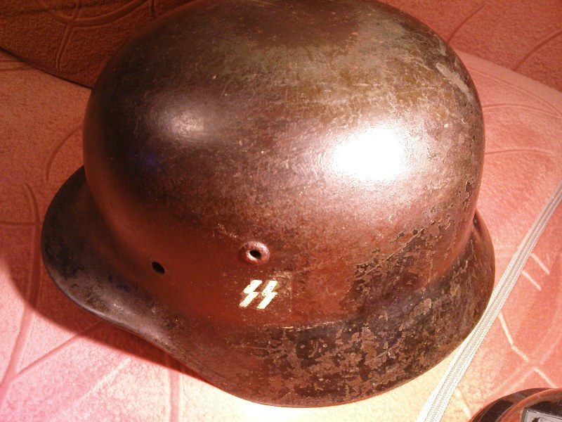

    Каска с новодельной декалью.. Надо вермахт.. Как убрать декаль СС? Чтоб краску не попортить? Чем бензином или как? Намочить?

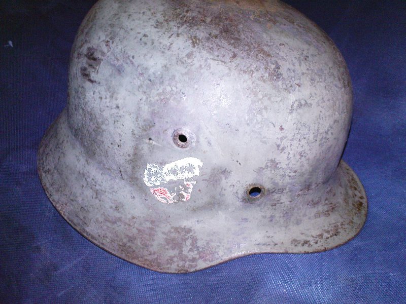

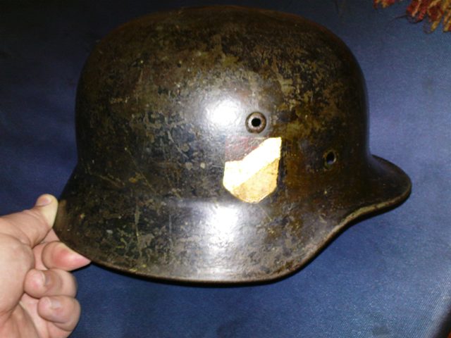

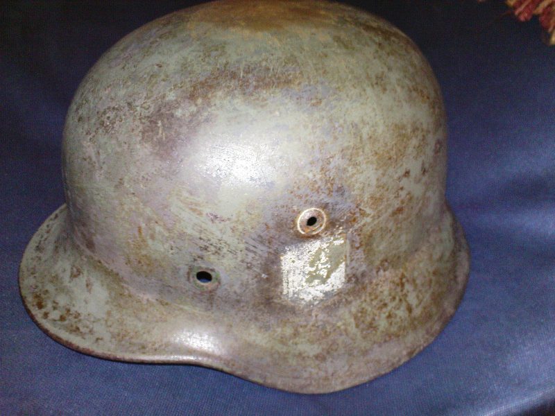

    Сталкивался с такой ситуацией- использовал жидкость для снятия лака. Вот что вышло.
