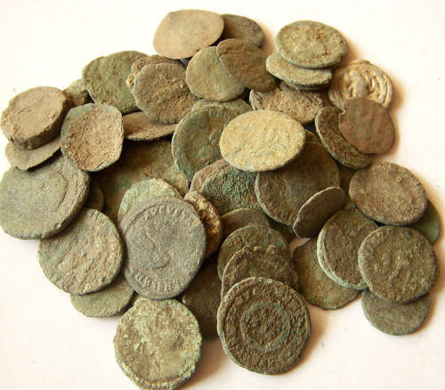

    Здравствуйте!
    Вот приобрёл такую горку монет Рима(бронза)!
    Осталось почистить!
    Вот тут то проблема как и чем ???
    Нужны ваши советы?
    Думаю для начала на недельку вторую в раствор хоз.мыла (72%)
    А дальше не знаю?
    Те которые нормально отчистяться,как их законсервировать и придать их товарный вид???
    Жду ваших советов!

    Перед помещением в мыло будет не лишним:
    1. Почистить монеты от наростов щеткой с тем же хозяйственным мылом в теплой воде. Процесс их очистки при погружении в мыльный раствор пойдет быстрее.
    2. Отсортировать после предварительной помывки монеты в нормальном сохране, от полностью лысых.
    3. Помещать в мыло отдельно нормальные, отдельно лысые.
    4. Мыльный раствор можно поставить на батарею, процесс чистки пойдет быстрее.
  4. Max Heilige
    Max Heilige С форума ушёл c позором. Зашкварен навсегда.
    3.284
    Пахомия
    Добавлю к мнению уважаемого Злого Туриста только одно: не надо доводить монеты, которым в районе 2000 лет, до товарного вида в смысле блеска половых желёз мартовского кота; естественная патина сама по себе идеальный консерватор меди, а в случае с антикой она ещё и придаёт древней монете её неповторимый вид.

    Вы для начала их отмойте. По окончательному результату после чистки смело можете выкладывать их в вашей теме. Думаю найдутся люди, которые смогут вам подсказать на них адекватную цену.

    ко всему сказано выскажу своё ИМХО:
    такие монеты лучше не чистить вовсе если вы не знаете как это правильно делать, потому что я сам много таких "угробил"
    Комрады вам правильно сказали, сначала помыт и посмотреть стоит ли их вообще чистить...
    от себя добавлю - возьмите мыло не обычное, а детское... так меньше шансов уробить монетки
