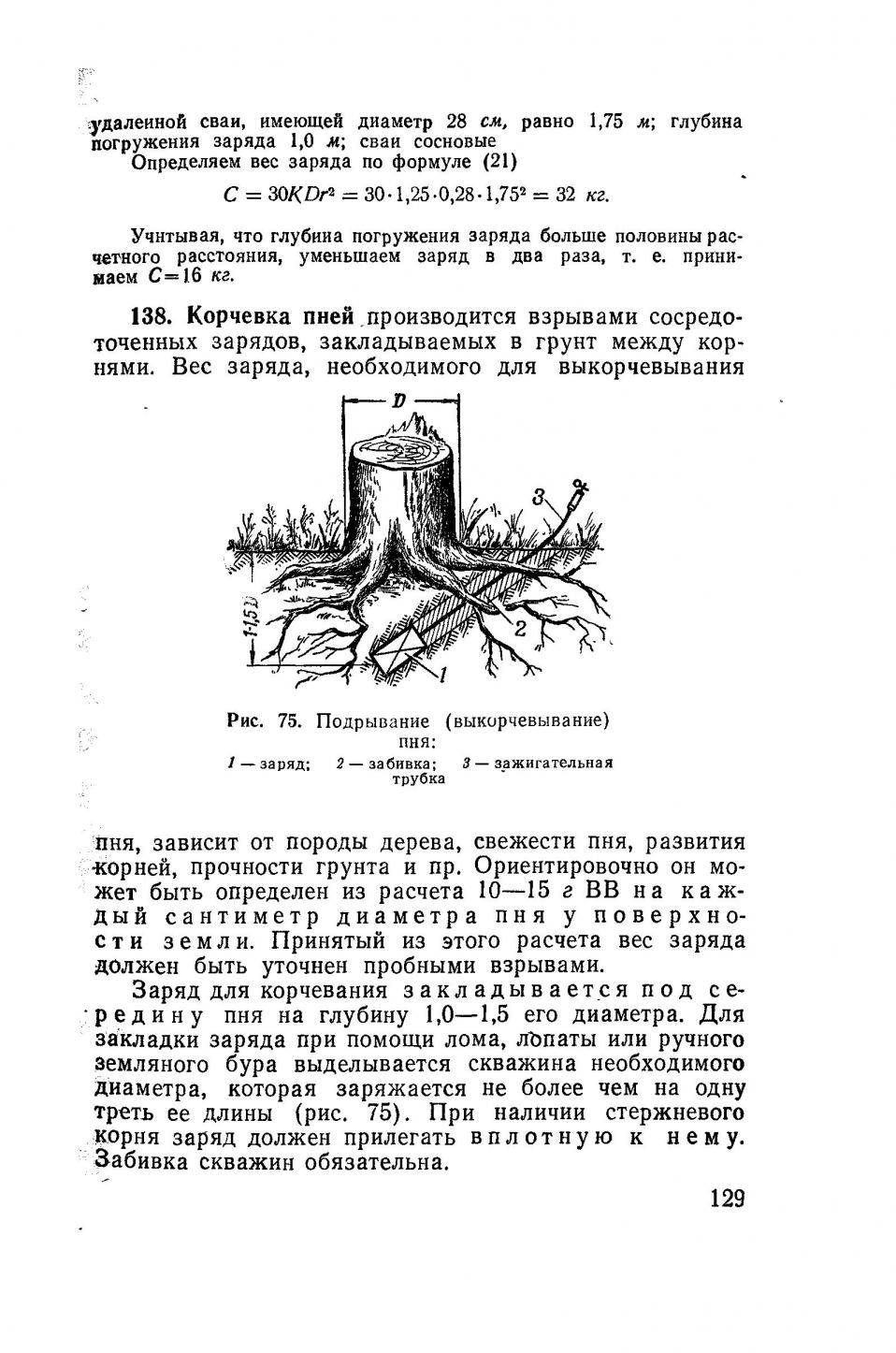

  8. kot-begemot
    kot-begemot General-leutnant
    21.549
    Тринитротолуол.(свежевыкопаный).
