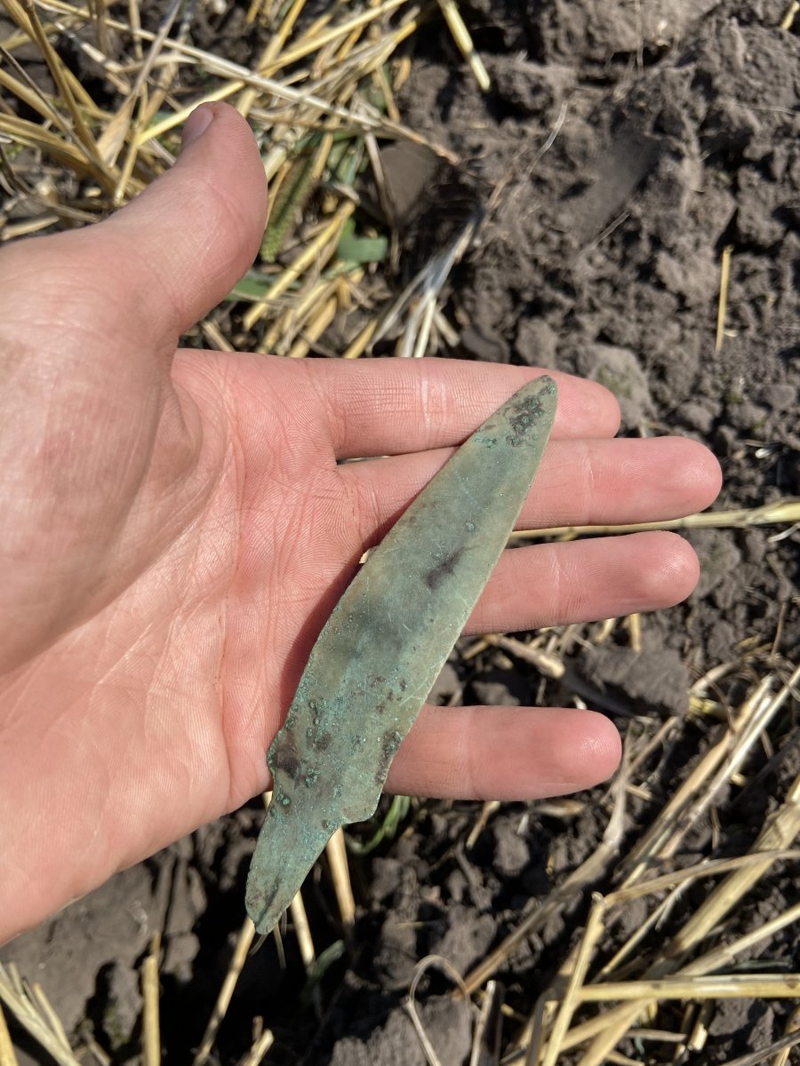

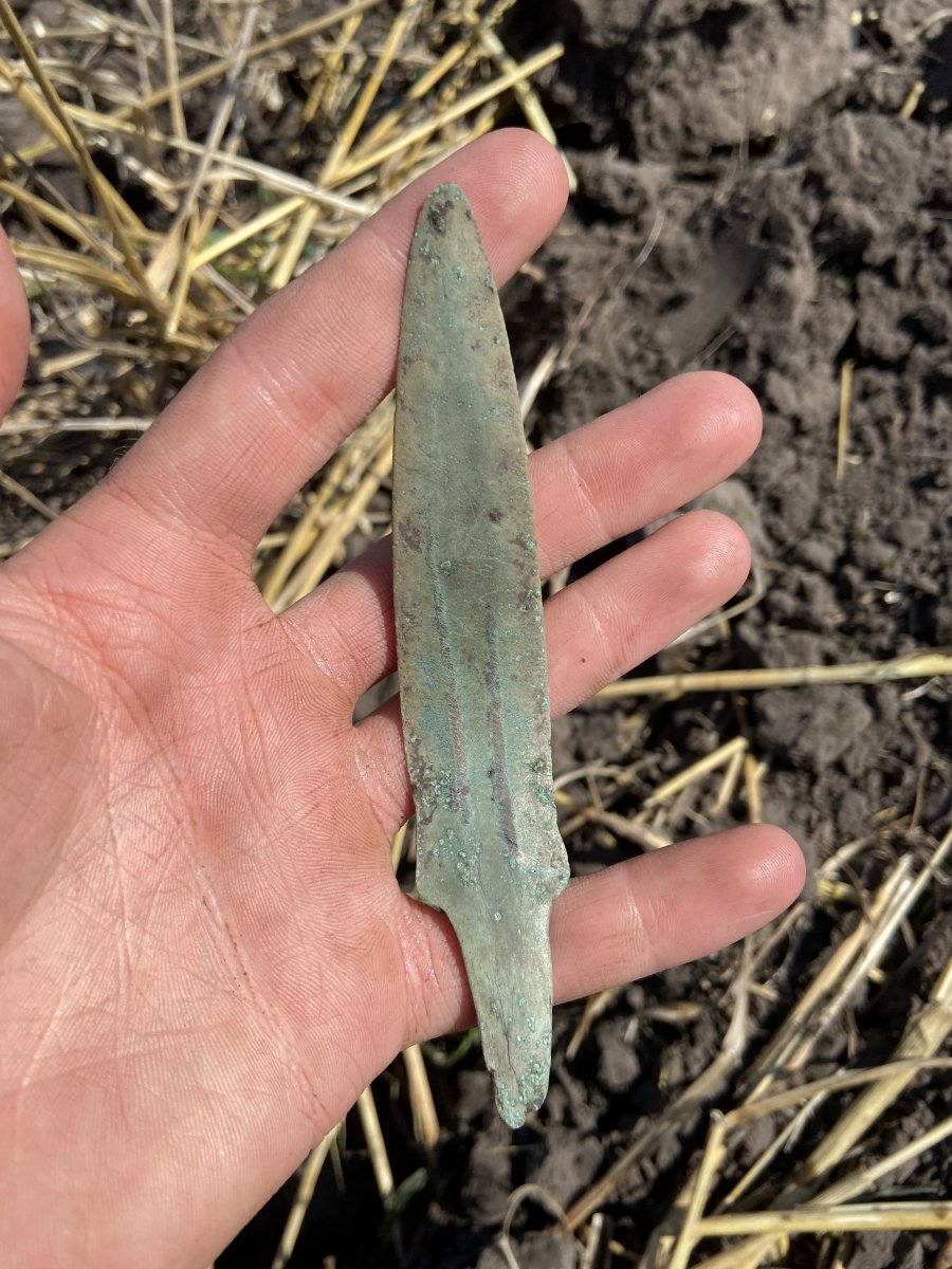

    Добрый день ! Подскажите, как выровнять что бы не сломать в домашних условиях ? Нож бронзовый.

    Не выровняете ,оставте так как есть,начнете греть испортите предмет,да нагрев 50на 50 может стать на место может поламатся.С ув

    Патіна так точно пошкодиться - предмет втратить у ціні. До того ж він міг бути зігнутий у давнину - навмисно гнули ножі, мечі коли клали їх до поховання.

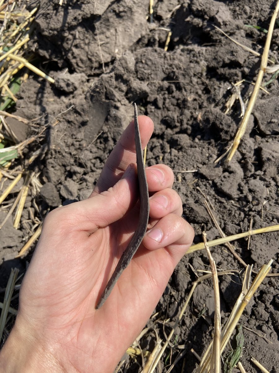

    Нож согнутый плугом, видны следы что зацепило. Вот фото.

    Прогревать нужно равномерно в горне или печи (не местно горелкой). Ровнять между медными пластинами отстукивая равномерно несильными ударами и постоянно контролируя поверхность,чтобы не произошло смятия. "На коленке" такую процедуру выполнить весьма сложно.

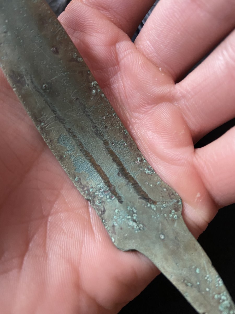

    Соглашусь с коллегами: если нет навыка - оставьте как есть. И даже при наличии такого навыка, после отжига предмет утратит все свойства "ископаемой древности" - патина уйдет однозначно и безвозвратно, а такую глубокую малахитовую не наведете уже ничем.

    Благодарю. Визуально, он не сильно изогнут и вроде бы как должен поддаться выравниванию без каких либо потерь патины и расколов бронзы.

    Попробуйте потренироваться на копаных гильзах. Дело в том, что предметы из бронзы или латуни в земле, как правило, теряют, скажем так, свои пластические свойства (во всяком случае значительно их снижают) и становятся достаточно хрупкими. А уж если артефакт "первично" согнулся (от плуга или еще чего-то), то "вторичное" выравнивание может и не перенести - вполне возможно, что УЖЕ появилась микротрещина. Ну уж так называемый концентратор напряжений - так уж точно. Эти напряжения снимаются нагревом. А греть нежелательно по причине потери патины.
    Пластичность металлов и СПЛАВОВ определяется прочностью связей между атомами в кристаллической решетке. В сплавах (в земле) происходит окисление отдельных (более активных) компонентов и, соответственно, ослабление таких связей ну и окисление атомов основного металла происходит уже ИЗНУТРИ.
    Вердикт таков: если решили пренебрегать патиной (хотя в этом предмете она наиболее ценна) - не вздумайте ровнять "на холодную"
