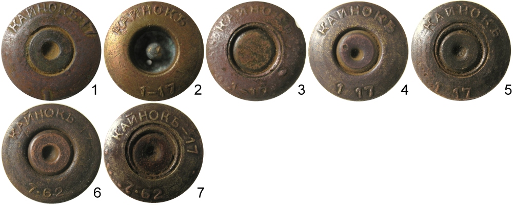

    Кайнокъ гильза нередкая. Мне известны 4 варианта с маркировкой Кайнокъ на мосинских патронах:
    1) КАЙНОКЪ 2) КАЙНОКЪ 17 3) КАЙНОК-17 4) КАЙНОКЪ-17
    1 17 7.62 7.62 1
    Если брать в расчёт тот факт, что на британских патронах периода Первой Мировой войны и нашей гражданской маркировка наносилась весьма небрежно (см. те же патроны .303 Ли Энфильд, когда на гильзах одна и таже надпись воспроизводилась по разному), то этот ряд отличий можно расширить. Расстояние между буквами, их высота, удаление от закраины донца гильзы и т.д. Встречаются патроны (гильзы) с уменьшенным диаметром донной частью гильзы и более тонкой закраины гильзы.
    Дополнение. Когда моё сообщение отразилось на форуме, нижняя строчка маркировок патронов КАЙНОКЪ сместилась в левую сторону. Поясняю 1 варианту соответствует (на 6 часов) 1 17; 2 и 3 вариантам - 7.62; 4 варианту - 1.

    У меня еще есть такая: КАЙНОКЪ (на 12 часов), 1-17 (на шесть часов)

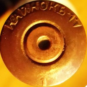

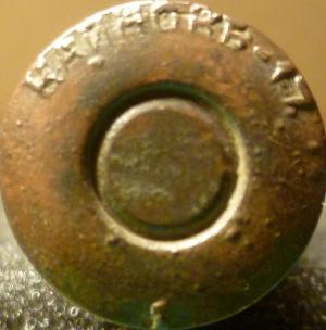

    Древняя тема,но еще есть вопросы.Нечастые Кайноки с 1(на 6 часов).Известны две разновидности(пока)-между Кайнокь и цифрой 17(на 12 часов-1)тире 2)точка.Но (говорят) ,что есть 3 вариант и без тире и без точки-если есть фото-будет очень познавательно

  25. rupshov

  26. manfredd
    manfredd Stabsfeldwebel
    20
    41
    1.778
    Украина Харьков
    Их встречается очень мало-экспериментальный вариант(как на 303 британском) обозначения типа пули на гильзах Мосинского патрона-1(острая) и 2(тупая).
