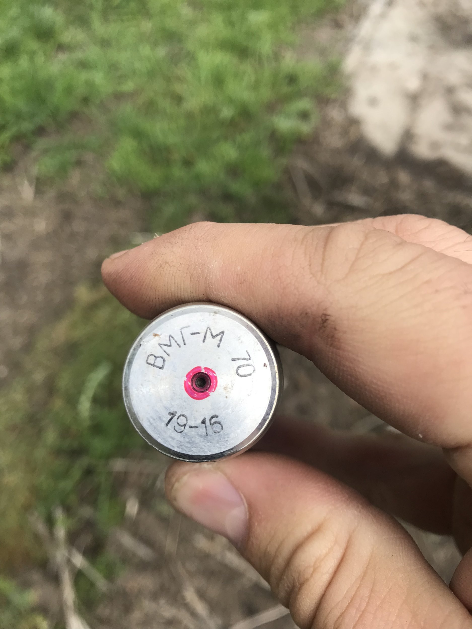

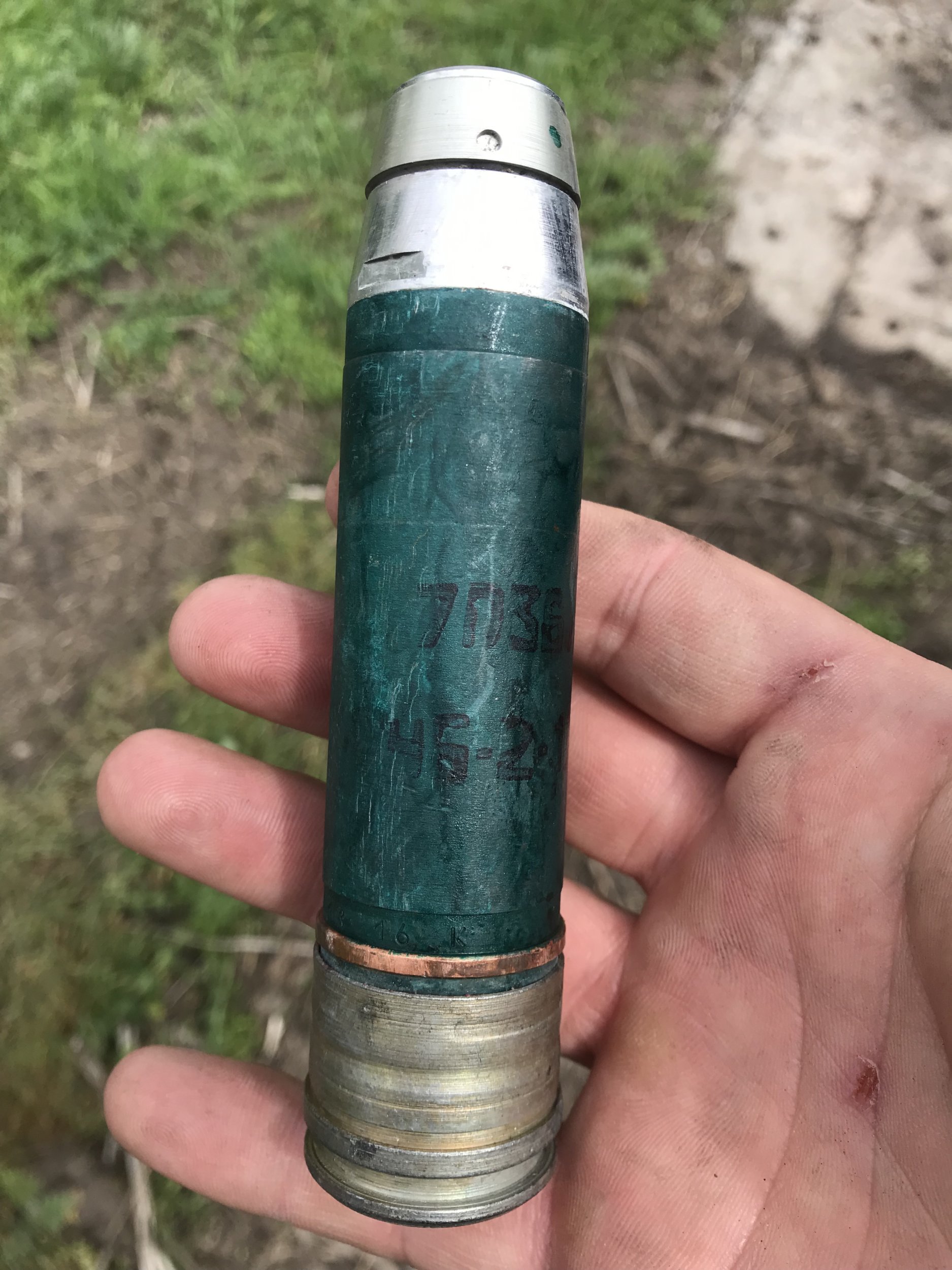

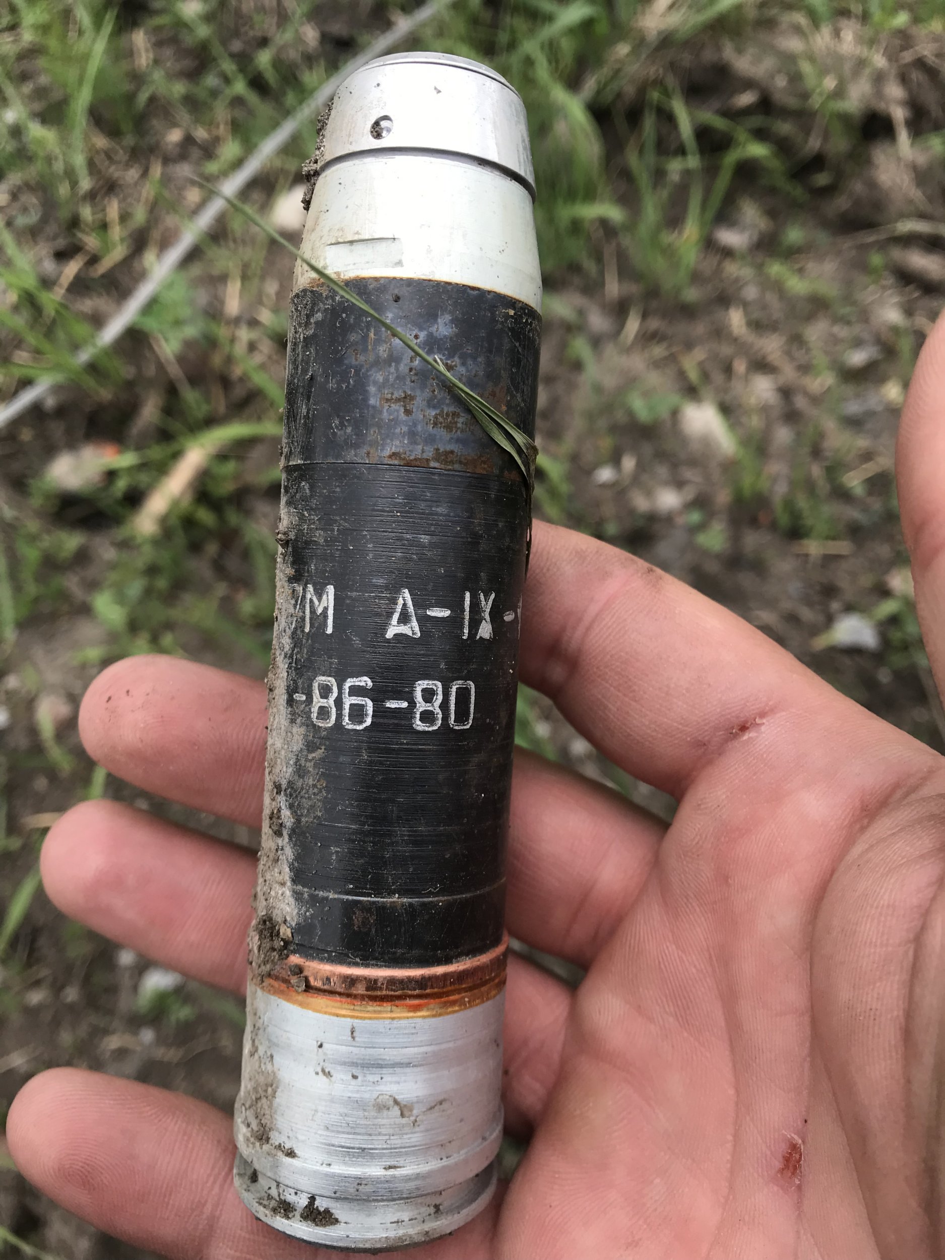

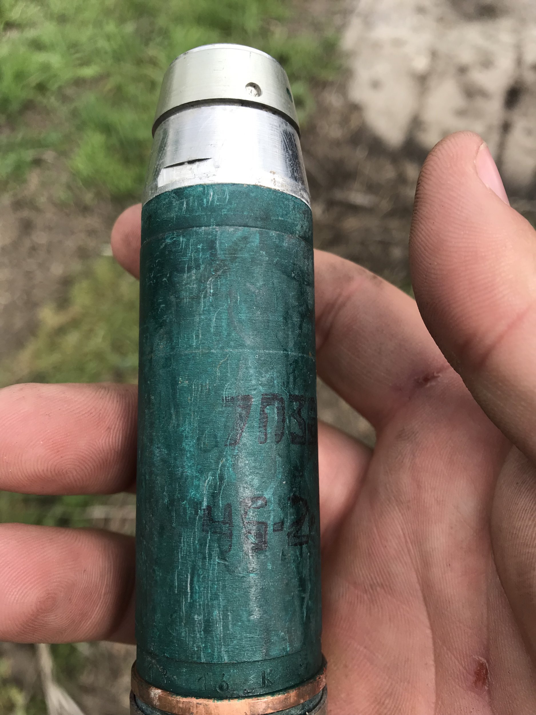

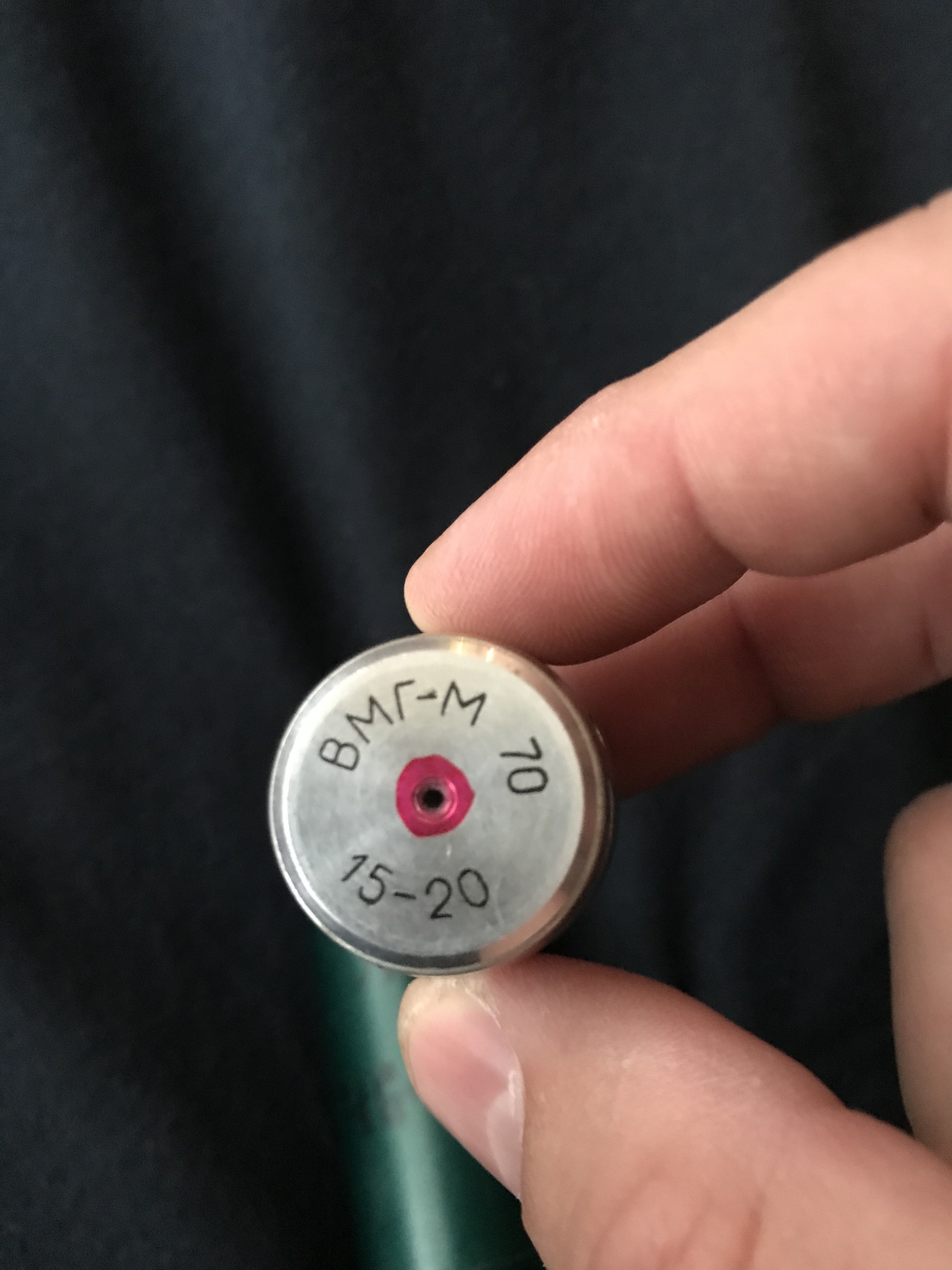

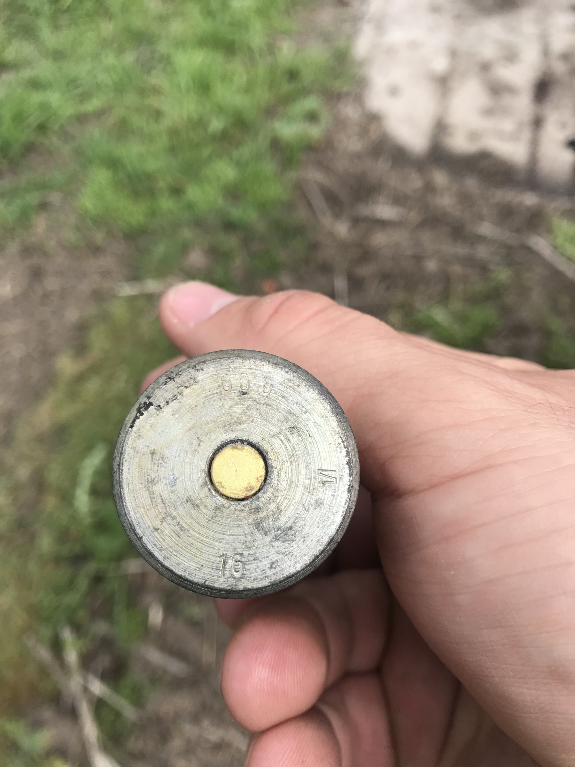

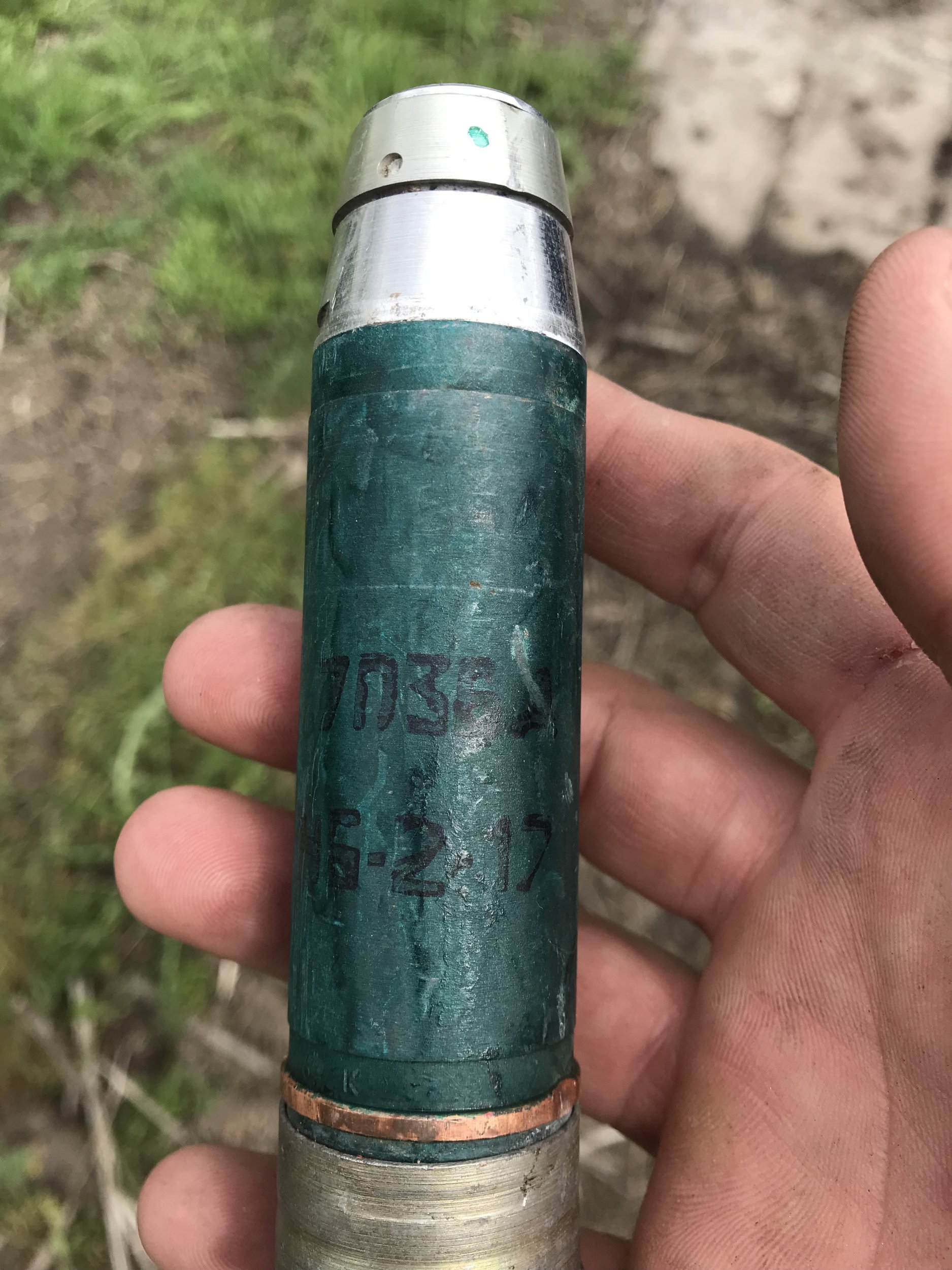

    Всем доброго времени. Нашёлся сегодня вот такой Вог на позициях. Видел только чёрные,а этот зелёный. В чем отличия ,просто в цвете? Последнее фото тоже ихний Вог только обычный.

    Возможно дымовой без боковых отверстий на корпусе. Я встречал такие на старом стрельбище, уже стрелянные. Голову вырвало, дым вышел и все. Каким лаком они были покрыты уже не известно, они в земле уже лет 30 лежат а то и больше.
    Перепишите его маркеровки в эту тему. А то так немного не разборчиво. По идее должен быть указан заряд и ещё чето, год выпуска, партия. Как на черном, А-9-2 это гексоген с пудрой.
    А на том хрен знает что

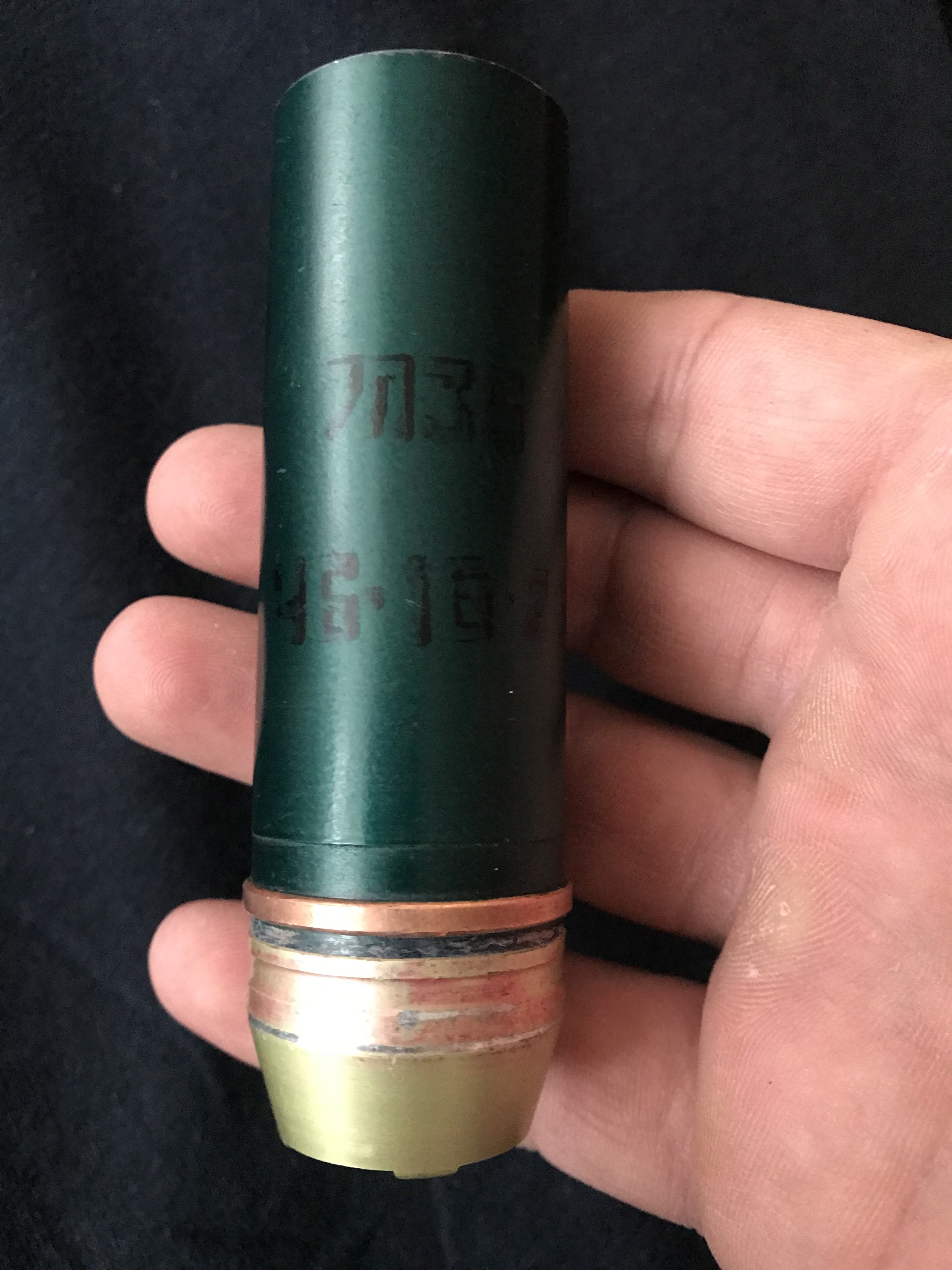

    7п36д выстрел для "Балкан". Увеличенной дальности

    АГС 40 "Балкан"

    Це ВОГ-30Д, тобто далекобійний.
    На відміну від ВОГ-30, він летить на більшу відстань, згідно таблиці до 2123 метрів. Зовнішня відмінність від звичайних ВОГ-30 саме зелений колір.
    Якщо захопите трофеї, то користуйтеся, вони мають підходити до АГС-17, але були світлини дирявих воїнів з АГС-30, тому можливо і це захопимо.
    Їх використовують у більшості випадків кадирівці. Істоти російсько-фашистських військ майже їх не мають.

    "Балкан", він же АГС-40 - 40мм гранатомет.
    А це 7П36Д (далекобійний), як вже писали, стандартна 30мм граната до АГС 17-30, 30мм.
    Гранати до "Балкана" за виглядом відрізняються, вони товщі, ширші, пузатіші, чи як ще сказати.

    Эта как обычный Вог,смутил только цвет. Первый раз такие встречаю.

    Даний вог далекобійний для нього потрібна зовсім інша таблиця, оскільки він важчий і навіс починається з 1200

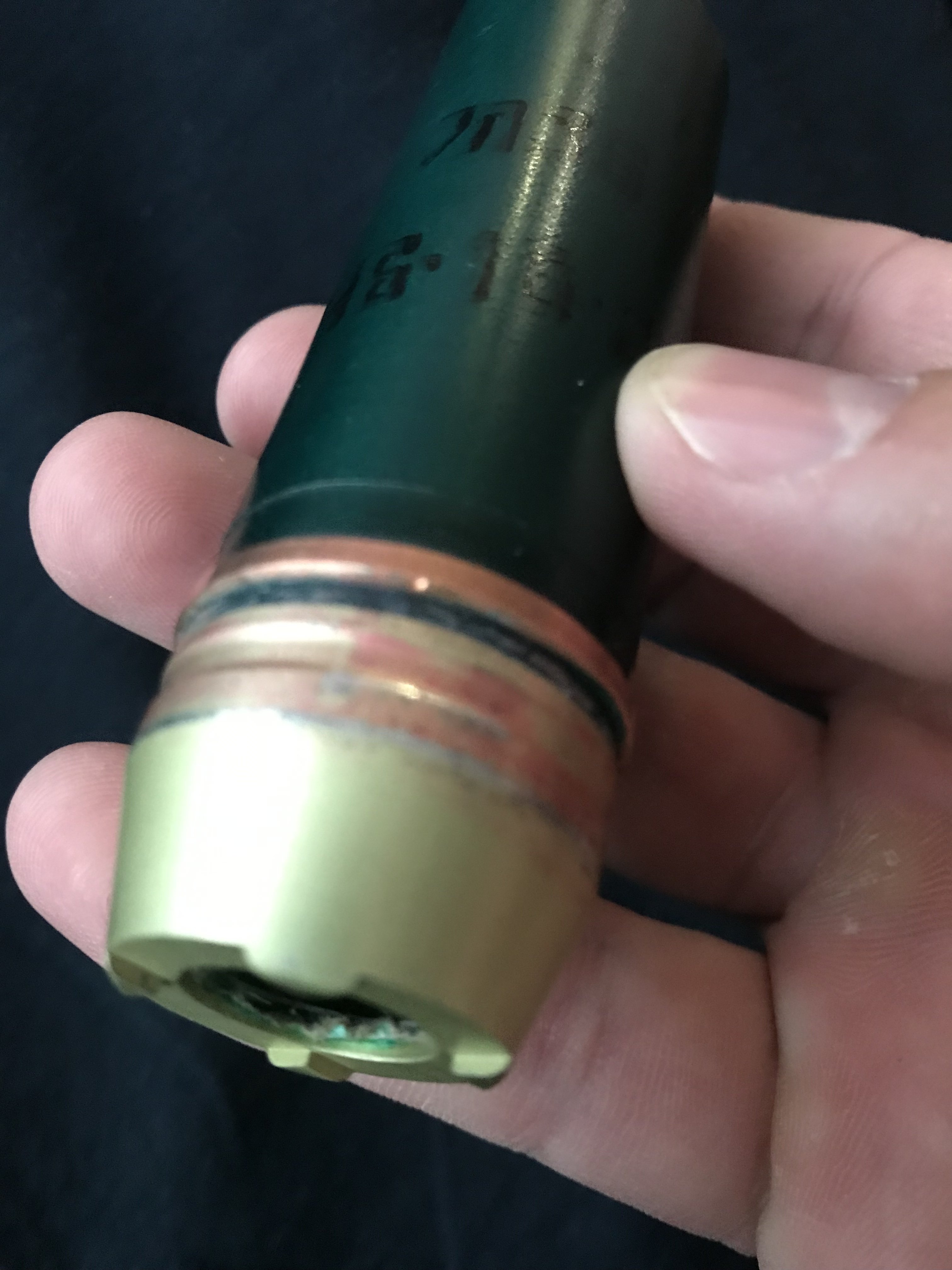

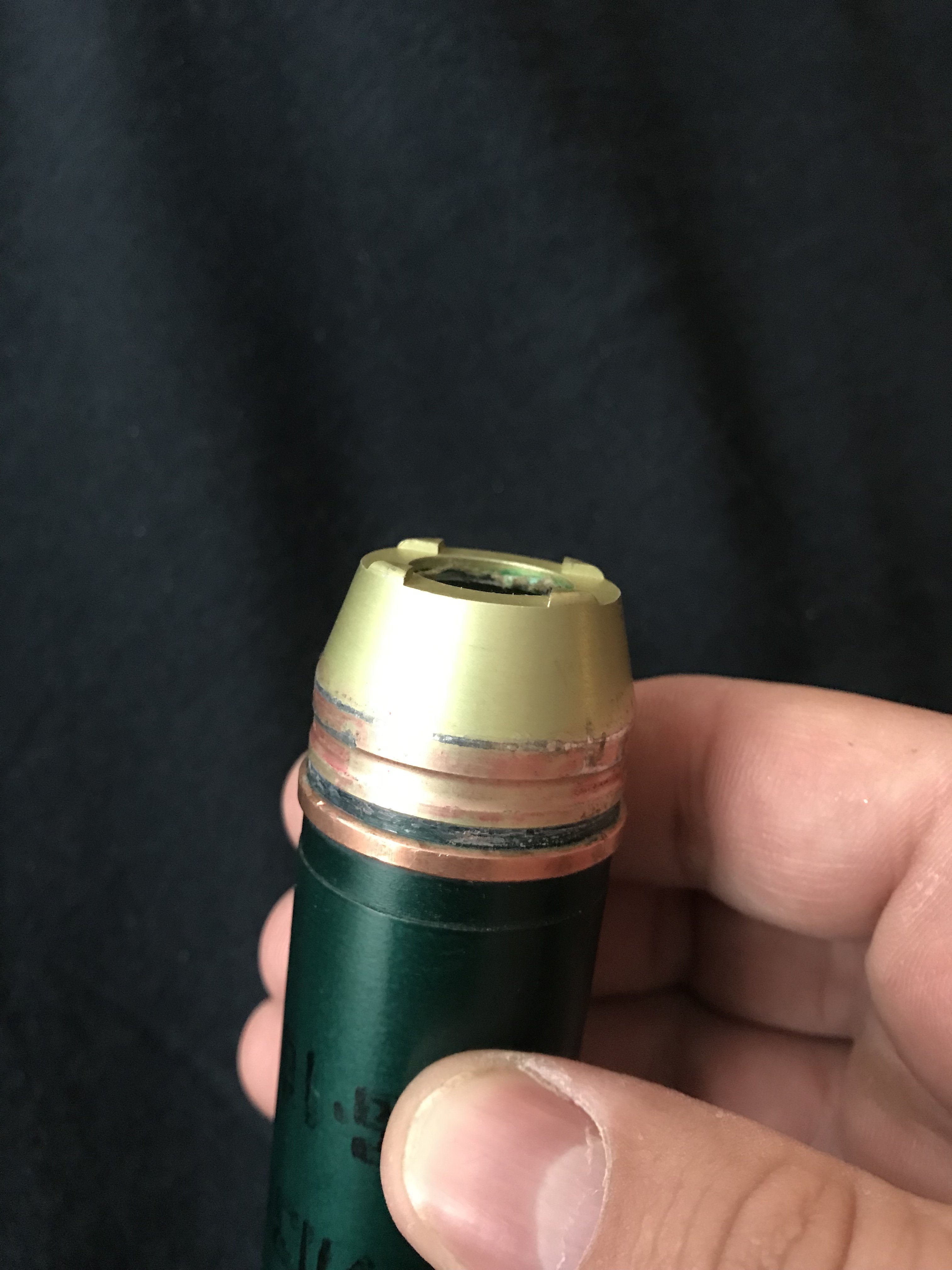

    Всем доброго времени! Вот так он выглядит без гильзы! Если кому интересно!
