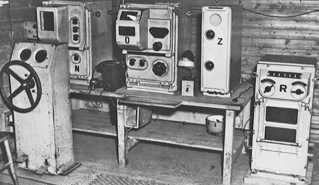

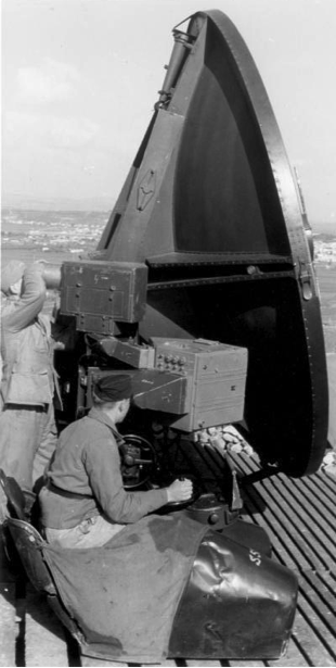

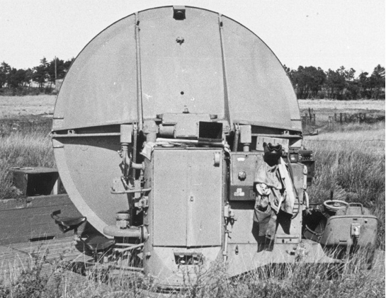

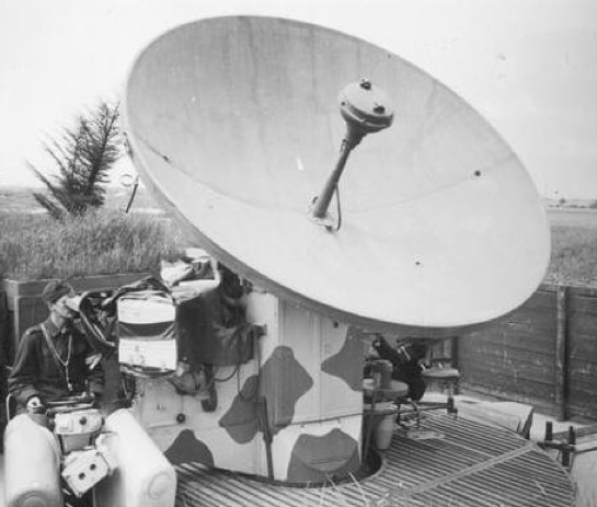

    РЛС АБСОЛЮТНО не исключено. Например на станции wursburg таких кабелей штук пять стояло
    А Ваши аргументы по " просто исключено"...?

    Вы представляете какую мощность потребляет РЛС или прожектора? Кабель рассчитан на подключение оборудования 2,5 кВт. ( электрочайник, обогреватель).

    На сколько я понимаю в той же рлс есть разные блоки которые между собой тоже соединяются какими то кабелями, и нагрузка там меньше чем общая нагрузка всей рлс, аналогичная ситуация может быть и с прожектором и с любым другим оборудованием.
