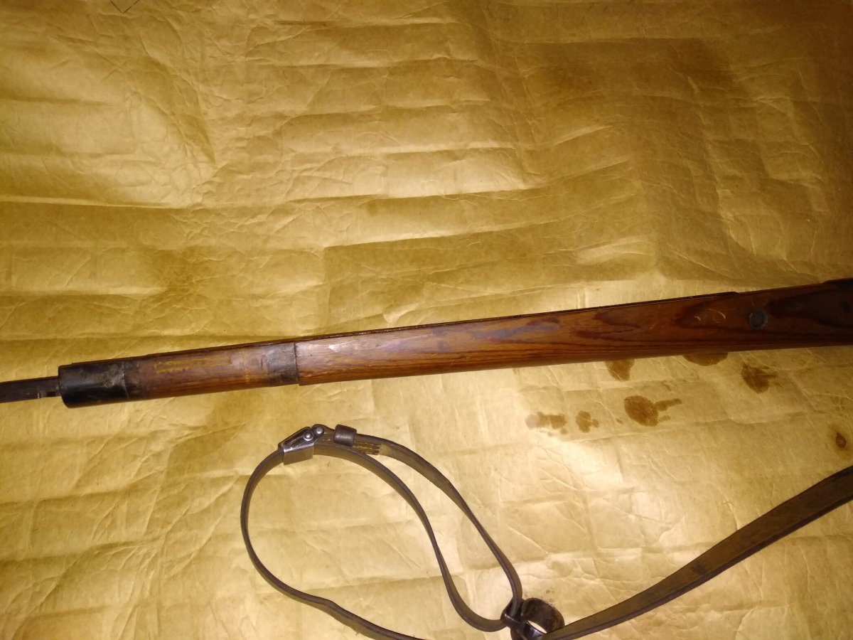

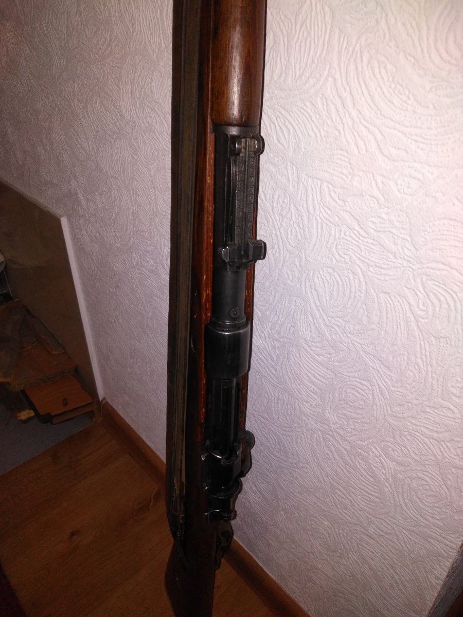

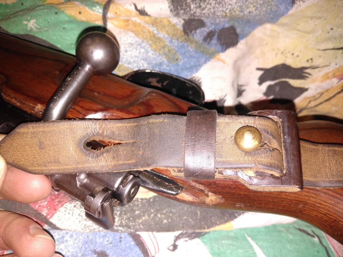

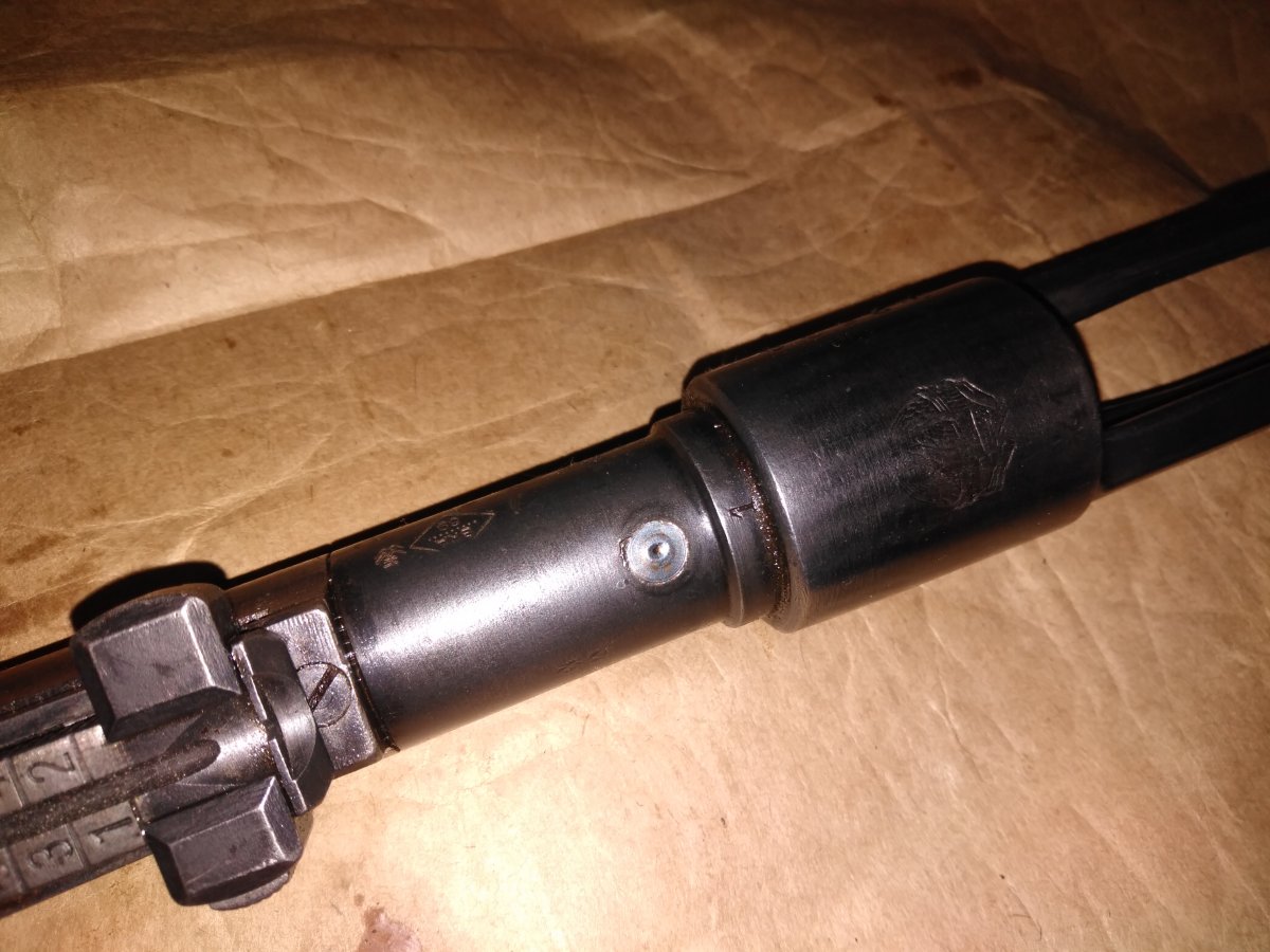

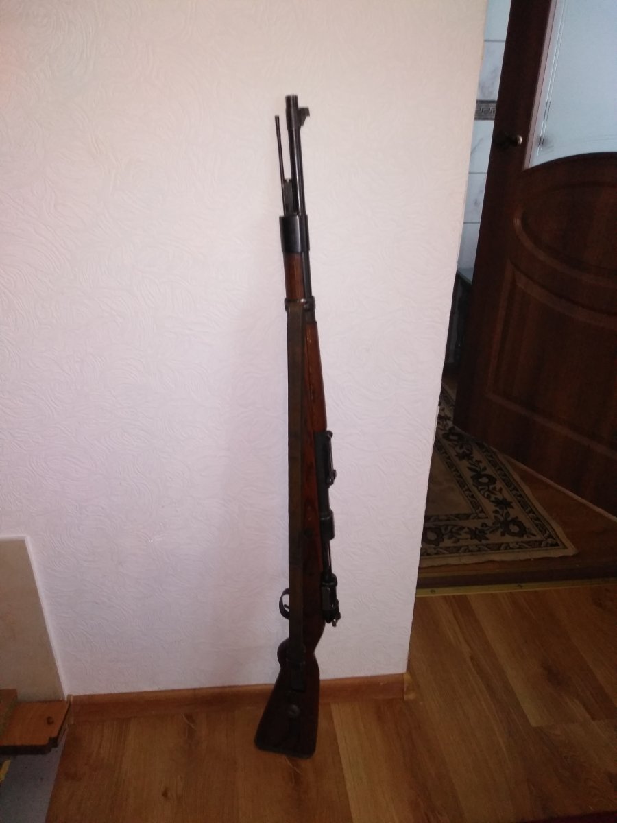

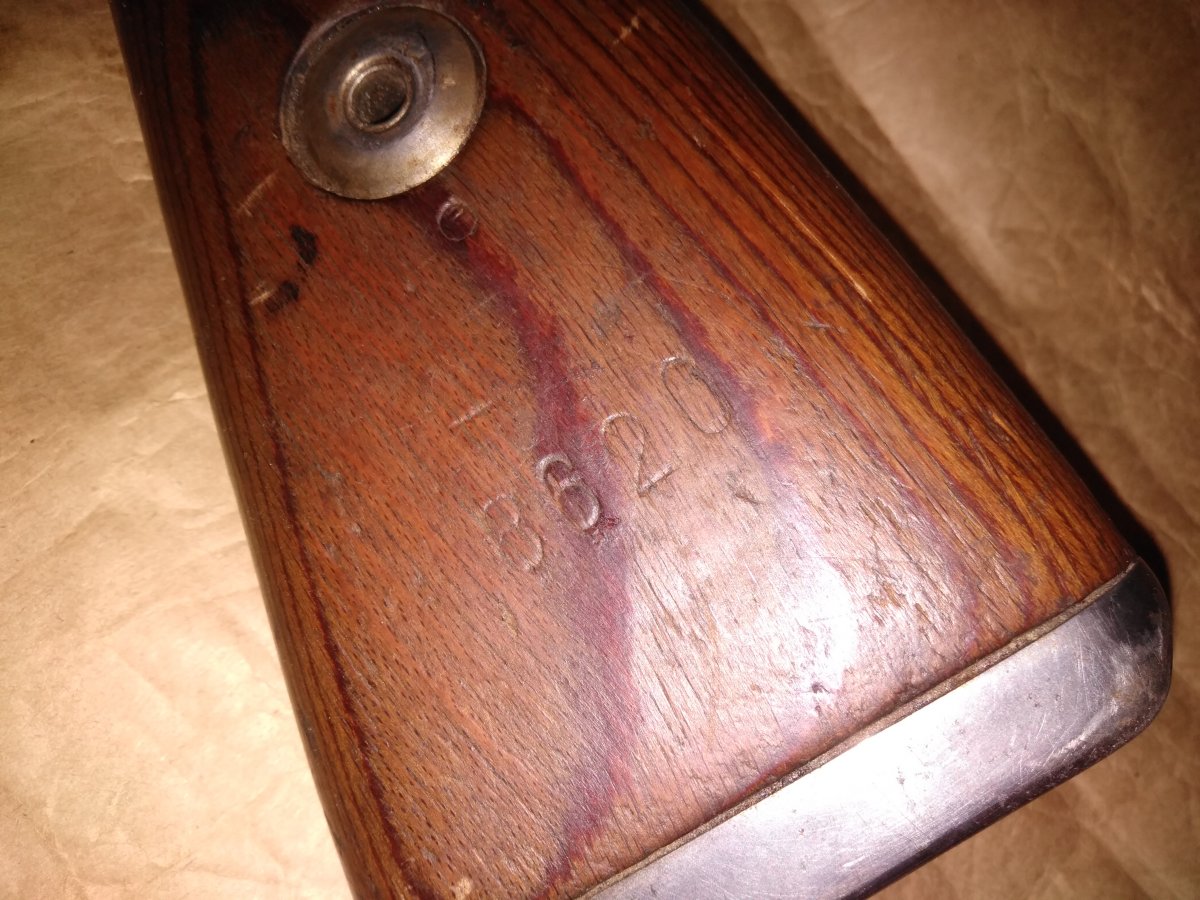

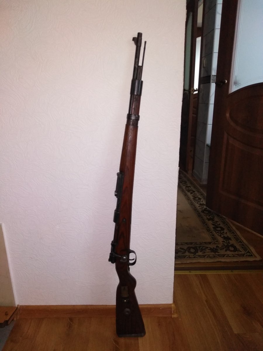

    Приветствую. Помогите определить ценность (историческую, коллекционную, материальную) сего девайса.
    Был привезен с Европы.
    Деактив - штифт в патроннике и один почти по середине ствола. Больше ничего не резано и не варено.
    Если переместить штифт с патронника то получится хороший исходник под СХП.
    Кто что скажет? Дополнительные фото сделаю по запросу, пока только такие.
    Заранее благодарен! С ув.

    Около 14000грн

    Переместить можно, но тогда придется восстанавливать патронник. А это не так уж и просто. По цене - 500 у.е. своих стоит..

    Штифт прихвачен только с одной стороны и сравнительно небольшой. Думаю что особых проблем с ним не возникнет а возня вполне окупится.

    В районе 2000-2500 просили. Но оно того не стоит.. Штифт убрать легко, гораздо сложнее убрать отверстие. Чтобы потом гильзу не рвало в этом месте. А перевтуливание патронника - морока еще та. Не столько работы, сколько разборки и подгонки.

    Не все так просто! удалить штифт - это начало. Затем еще нужно стволик выкрутить. А это аккуратно без забоин сможет далеко не каждый!! И только потом восстановление патронника. Мне к примеру не один раз присылали на раскрутку ствола. За эту процедуру платили по 500 грн. А дальше восстановление еще, которое также не каждый сделает. Эта работа также стоит денег

    Изначально это немец. Вначале своего самостоятельного послевоенного жизненного пути юги, особо не заморачиваясь, просто затирали немецкие клейма и ставили свои. Непосредственно своя модель представляла некоторый симбиоз немца и чеха. Если продавать в таком виде - соглашусь с предыдущими мнениями - в районе 500 долларов. Раздербаните и будете продавать по частям - возьмете больше.
    И насчет его превращения в СХП - все не так просто. Это реально головняк, который должны делать те, кто уже проводил такой комплекс работ. И это не дешево - типа 1000 грн и все) Документы - на СХП до 100 долларов щас. И если нужна будет аутентичность - придется забивать юговские клейма и наносить снова немецкие. А потом воронить все это. А это тоже деньги.
