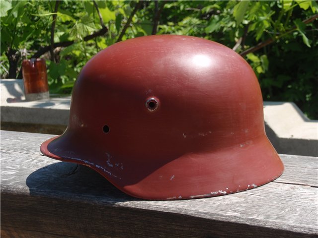

    Вернусь к извечному вопросу реставраторов германских шлемов на Вторую Мировую . Итак :)...

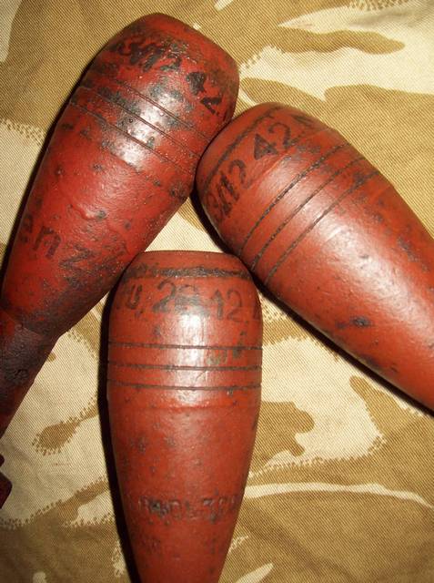

    Нужны фото оригинальных покрытий , с остатками красно-коричневого сурикового грунта ( как окрас германских осколочных минометных мин ) под краской . Дискуссия приветствуется !!!:beer:
    http://www.jurgen.ru/project/1_1/okras.htm

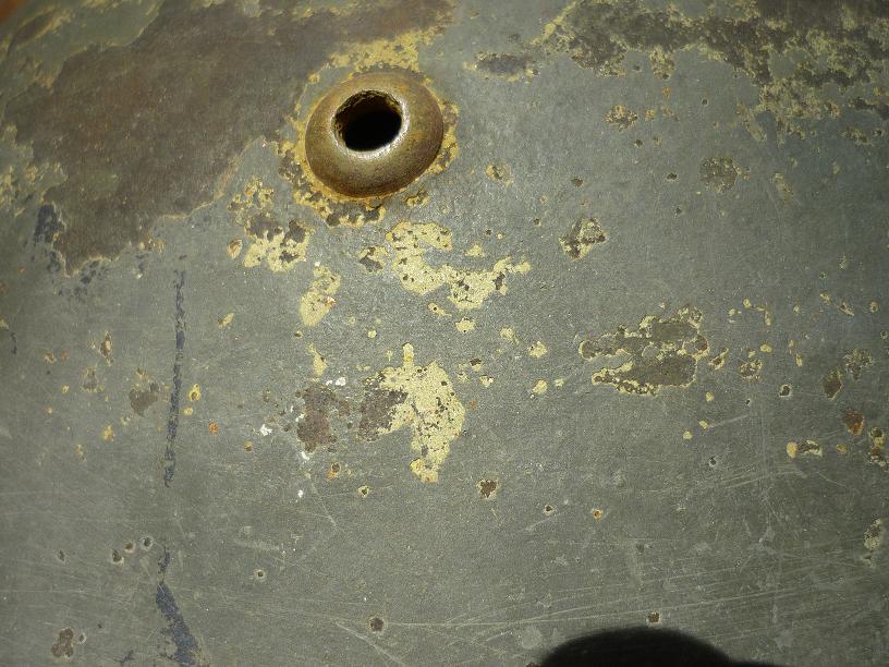

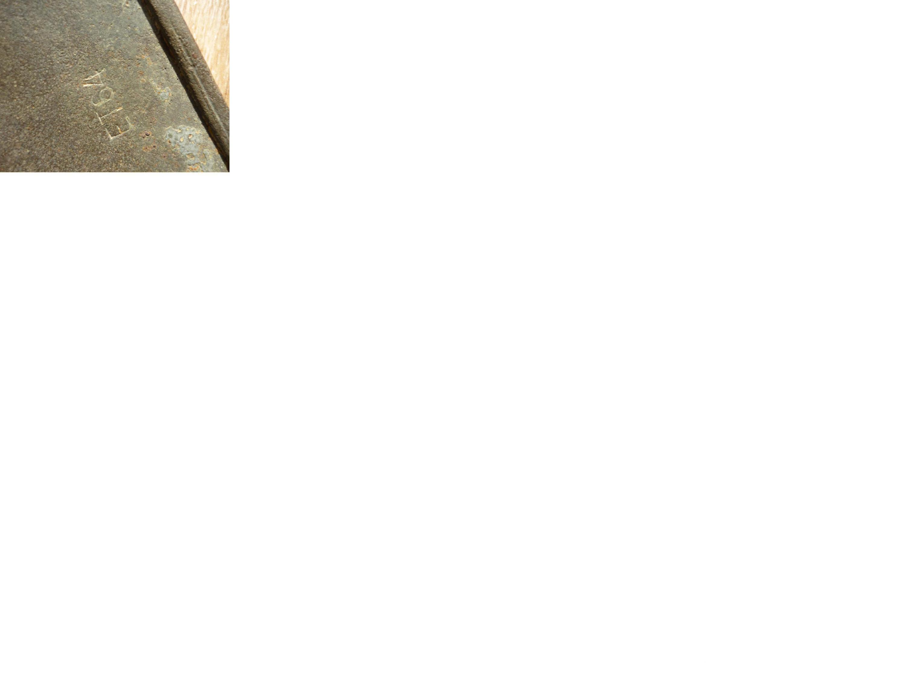

    Поддержу грунтовку на "Гладиаторах", вот мой -грунтованный.

    Грунт виден, без вопросов. На боевых есть такой пример ?

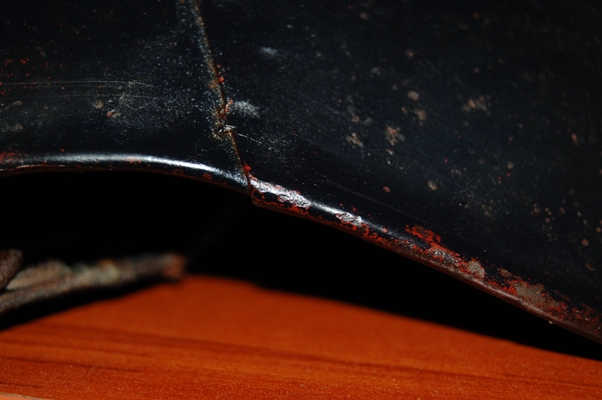

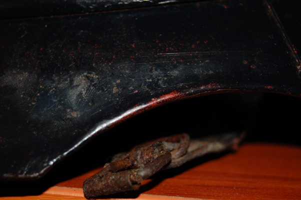

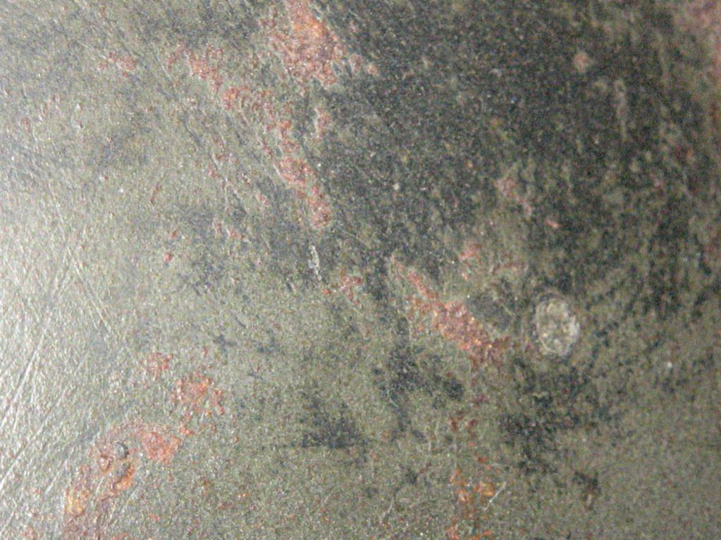

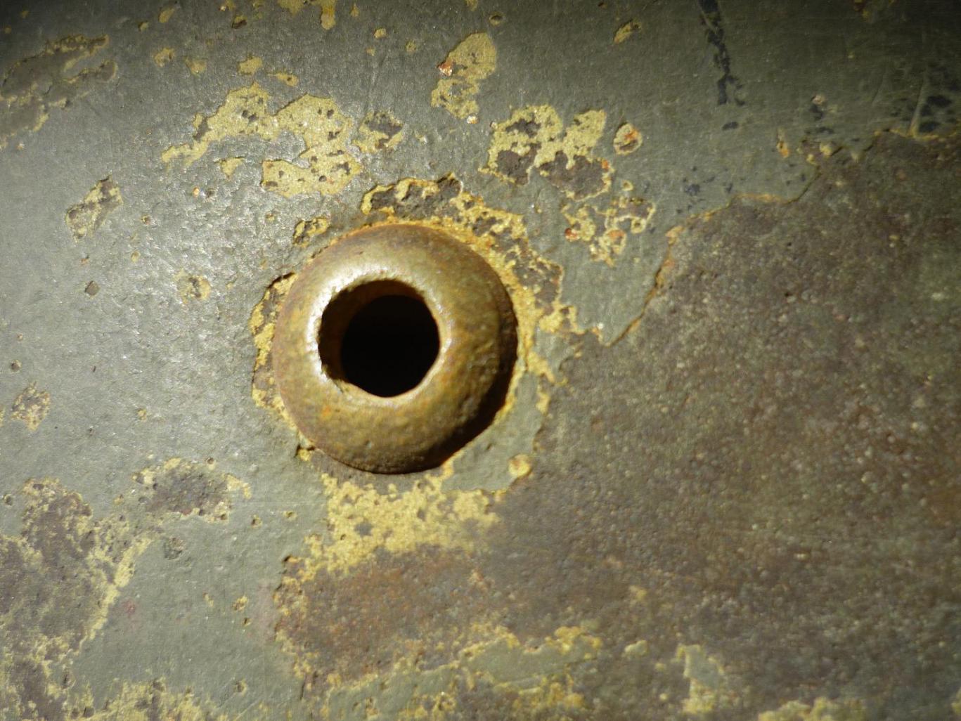

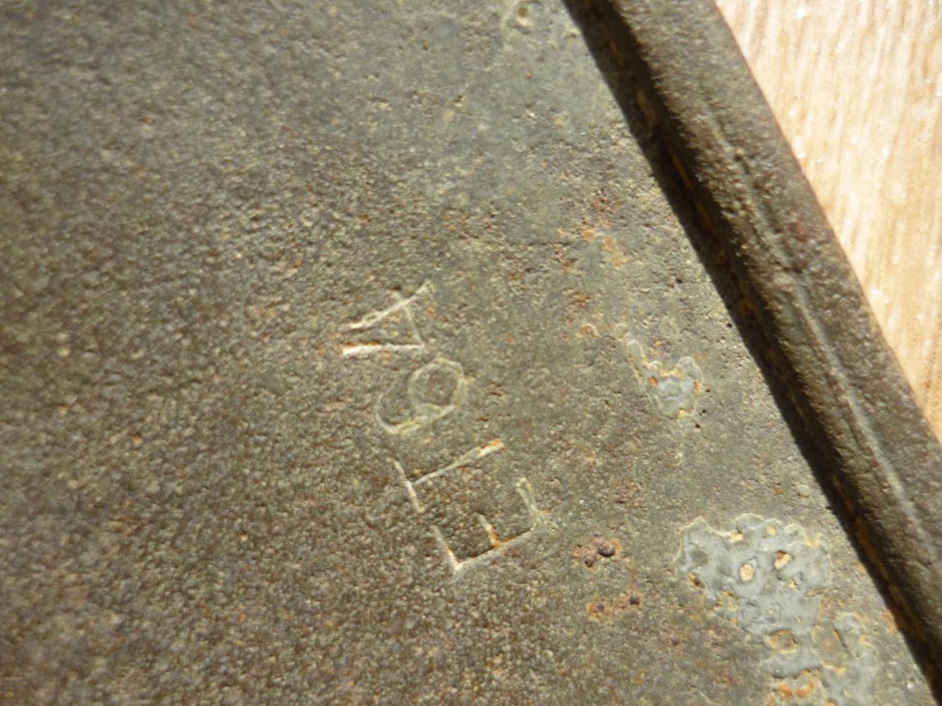

    Хочу изложить свое видение этого вопроса - думаю что грунт был все же на 35-ках и возможно на ранних 40-ках...но не общепринятого рыжего, а черного цвета. Не исключено что сделано это было по причине того чтобы лучше контролировать процесс коррозии на шлемах хранящихся на складах (подчеркиваю это лишь моя догадка) - ведь на рыжем грунте в местах потертостей основного красочного слоя ржавчина видна гораздо хуже, чем на черном. Во всяком случае на советских складах (кстати советские шлемы, во всяком случае 39/40, похоже не грутовались и краска на них соответственно сохраняется не в пример хуже чем на немцах - это хорошо известно по копанине) проверка на поражение коррозией проводилась согласно циркулярам раз в несколько лет.
    Возвращаясь к теме фото ранней 40-ки (почему ранней (?) - серийный номер трехзначный) где под серо-зеленым слоем виден черный и это не металл. Кстати подобный черный грунт я наблюдал и на копаных итальянцах.
    А насчет того почему грунт не виден на боевых шлемах - я абсолютно согласен с версией предложеной на Юргене - хорошая адгезия грунт-краска, а краска у немцев всегда была хорошая.

    Можно долго рассуждать об адгезии и прочих замысловатых химических процессах. Но... На всех предметах где есть грунтовка ее четко видно - это ящики, укупорки, корпуса яиц и колотух...и т.д. , т.е. везде где грунт был его четко видно. Даже на почти убитых коррозией вещах.

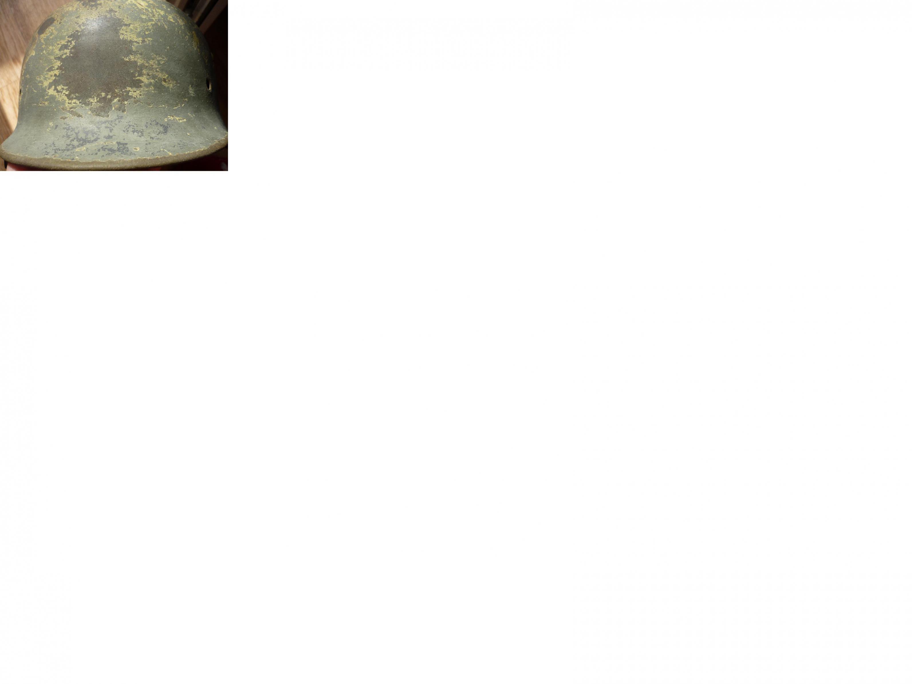

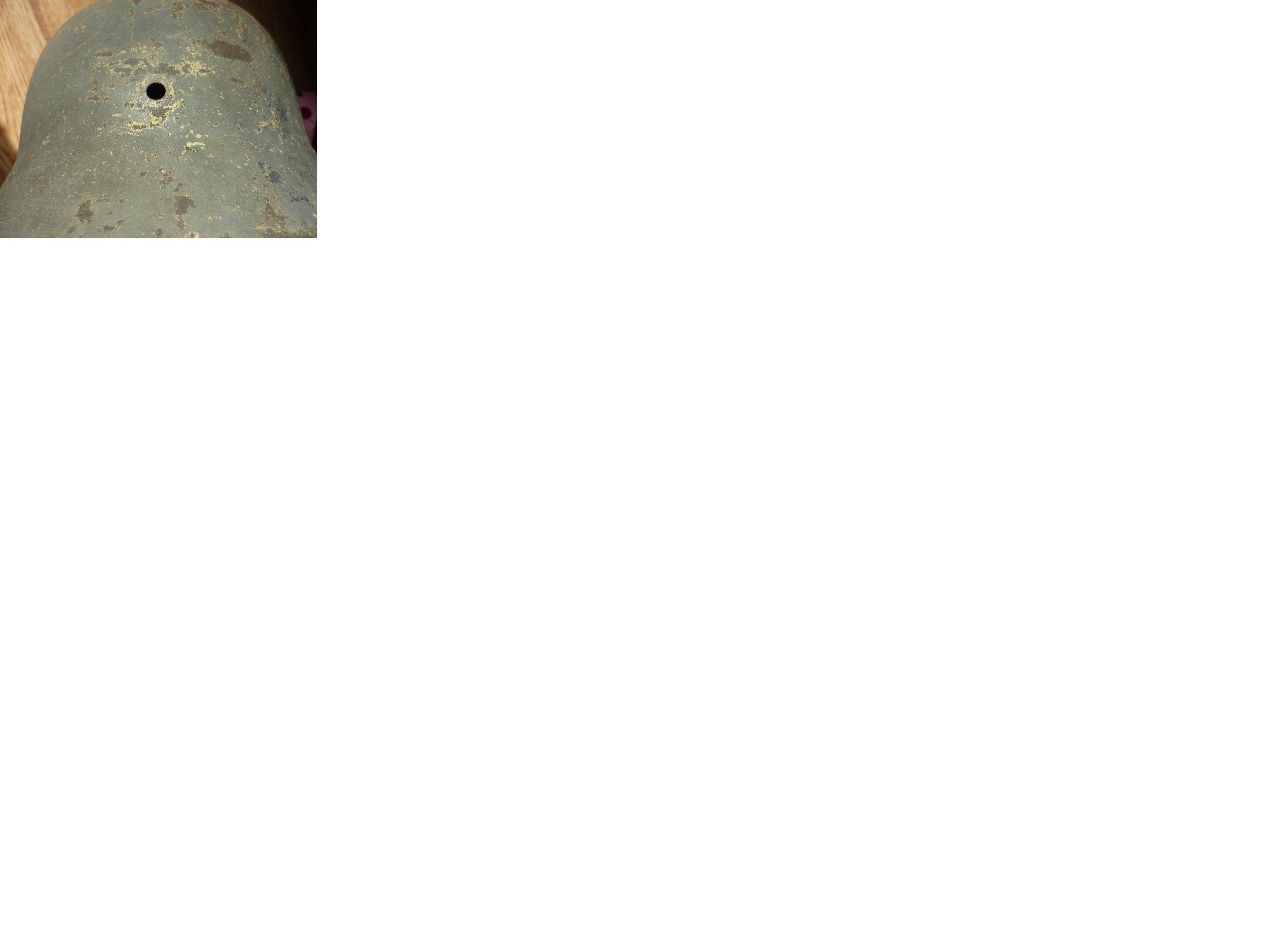

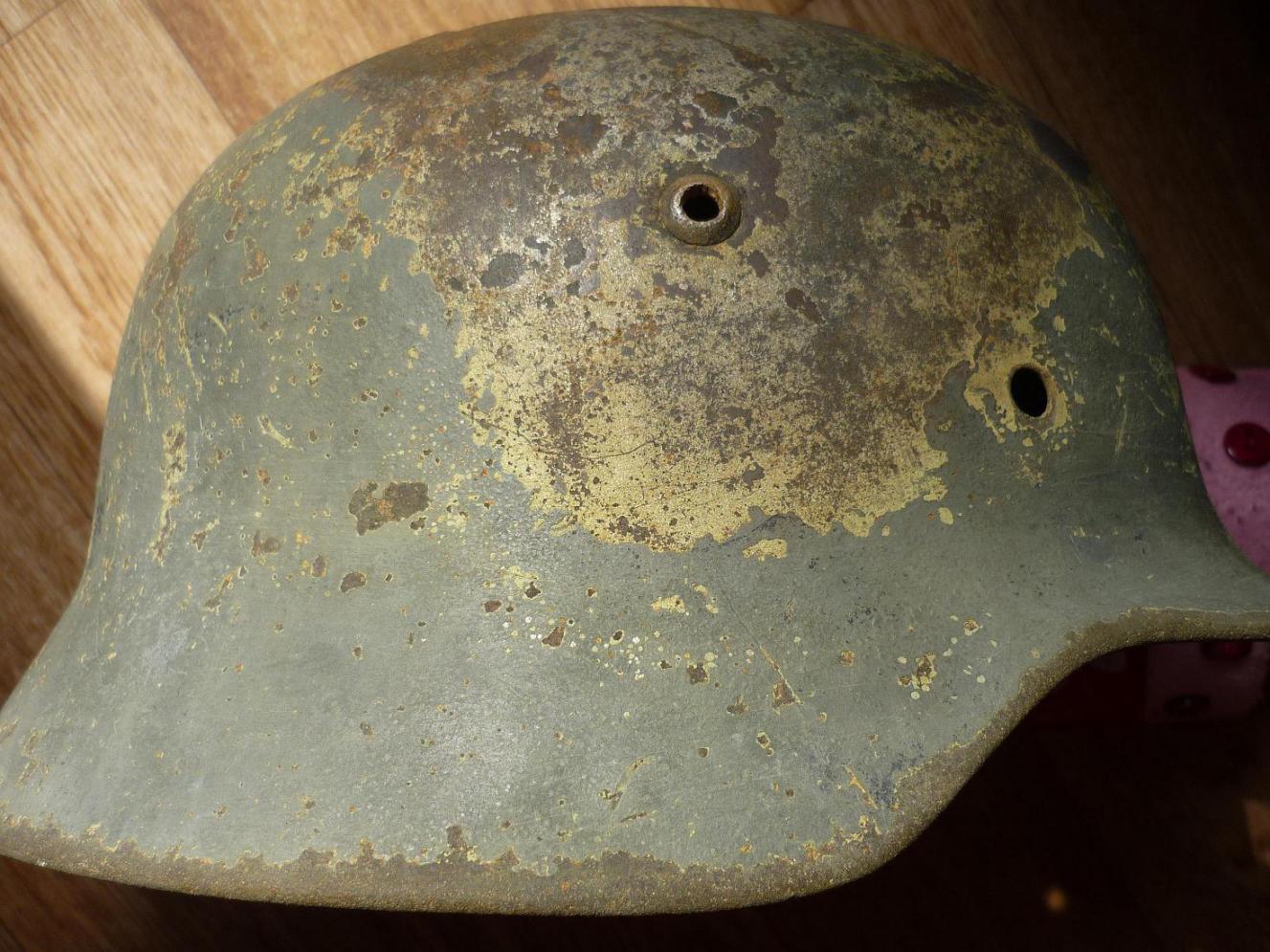

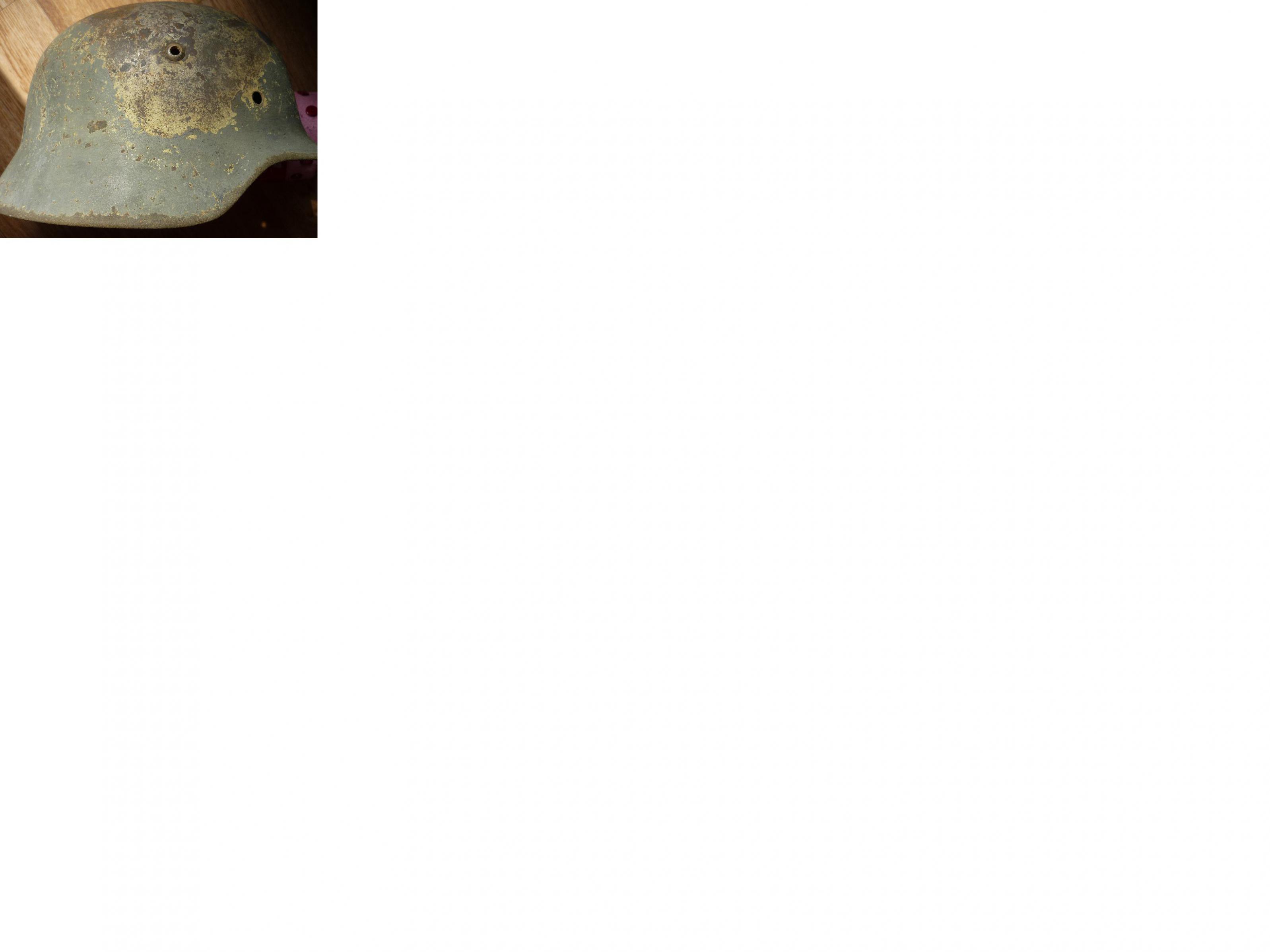

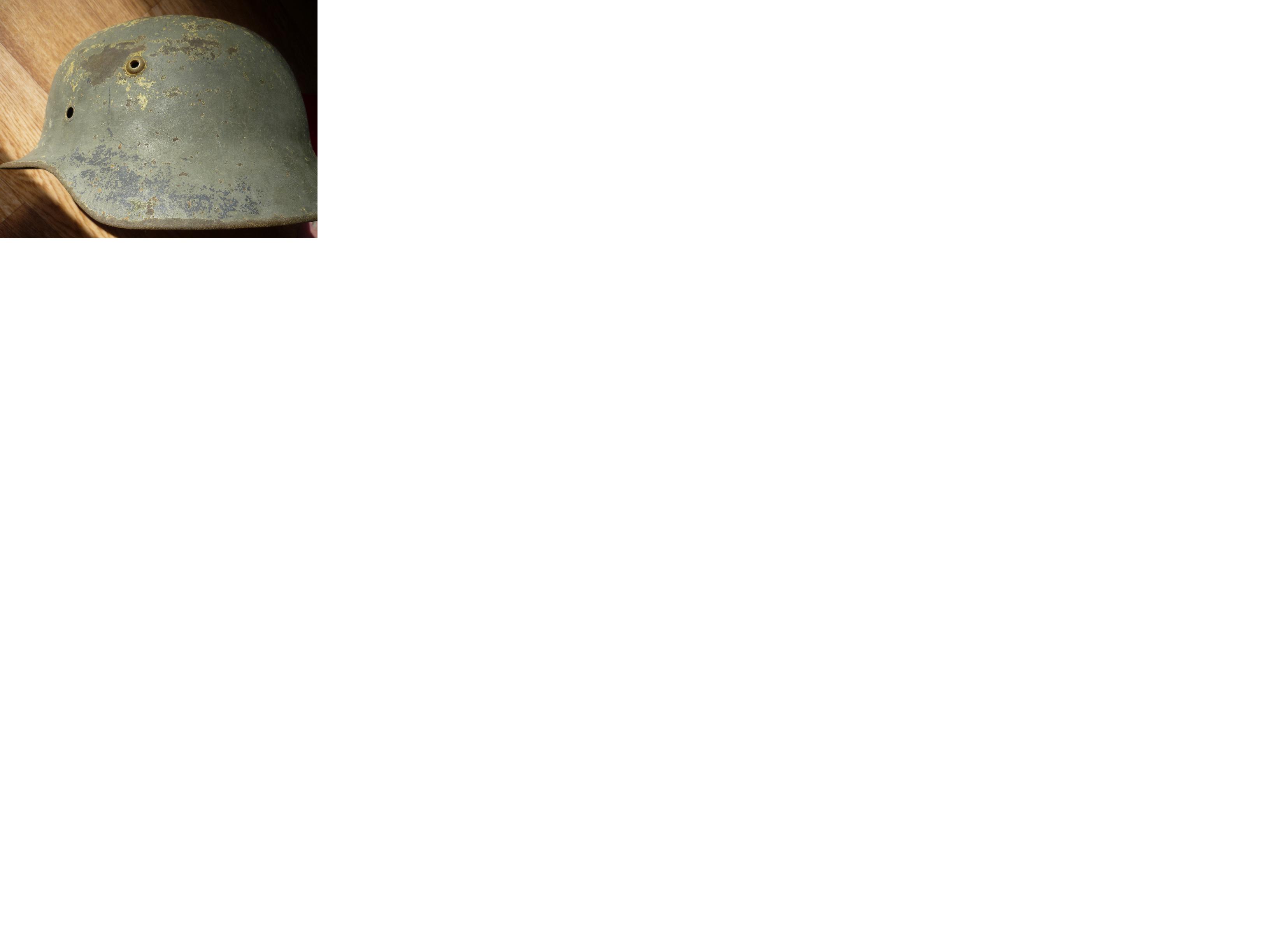

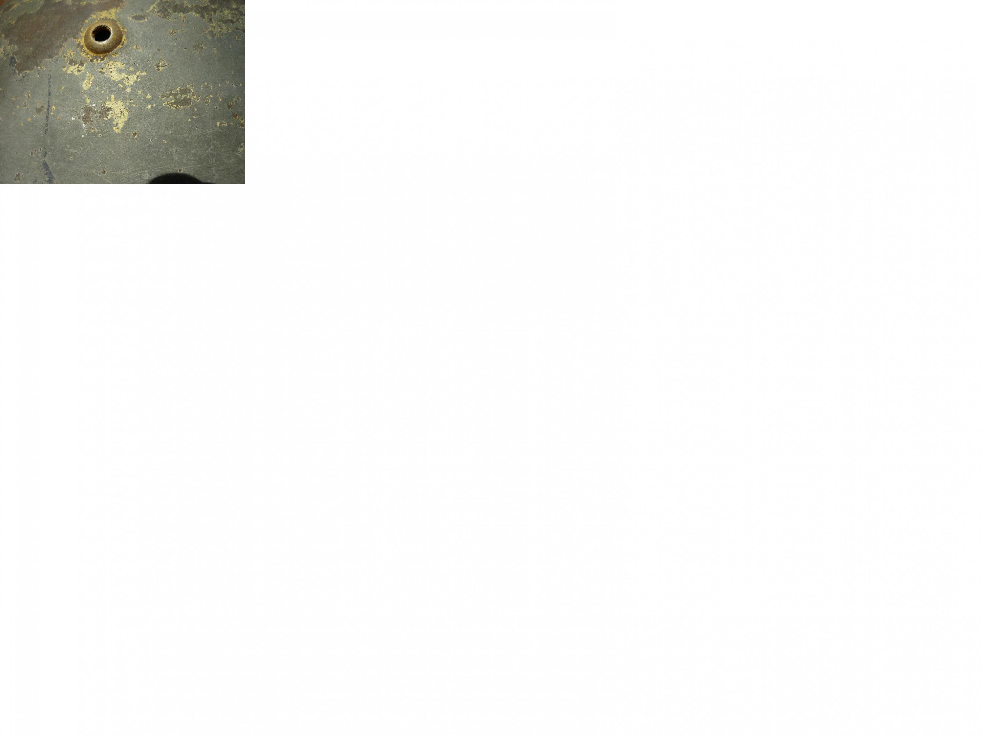

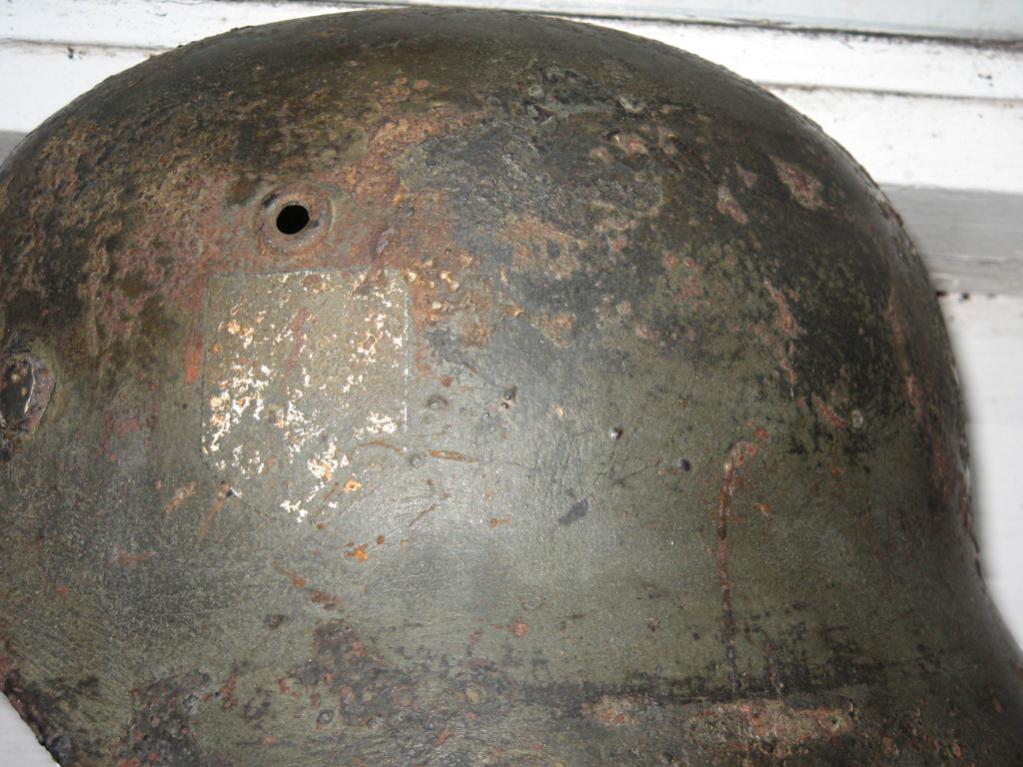

    А вот мой шлем, какие будут мнения?
  9. Мурена
    Мурена Feldwebel
    1.177
    Таганий Рог
    Мое мнение - снимки настолько мелкие, что даже через увеличительное стекло ничего не видно...:D

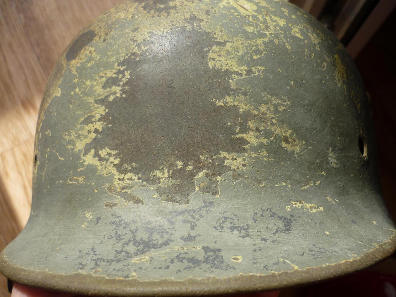

    Щас попробую получше скинуть

    Хоть и не про "красно-коричневый" и фото не будет, но была 42-ка с белым грунтом. С декалью (от декали был только белый щиток). 100 % не зимник, так как напарник ее обдирал для реставрации и всё чётко рассмотрел.

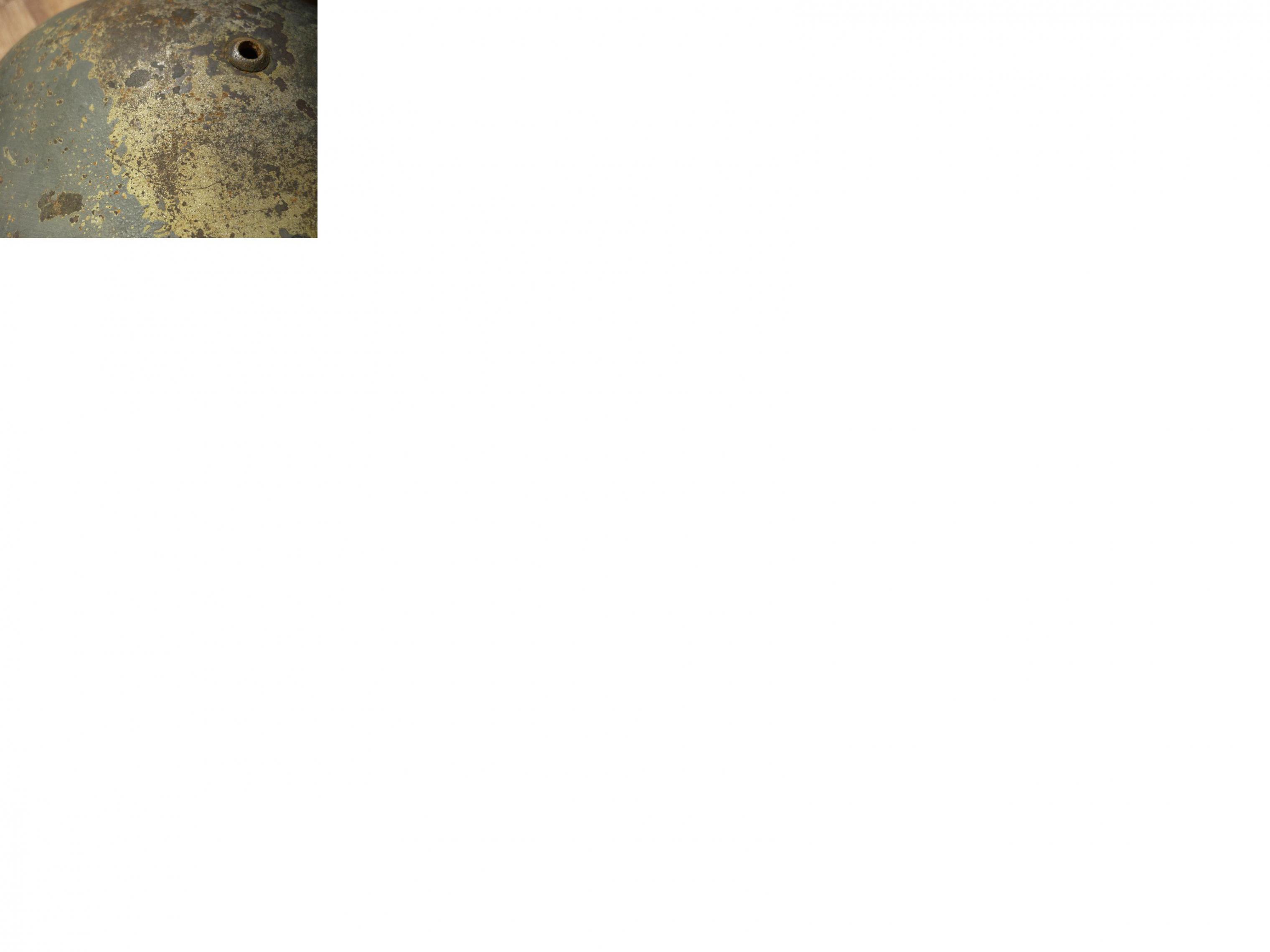

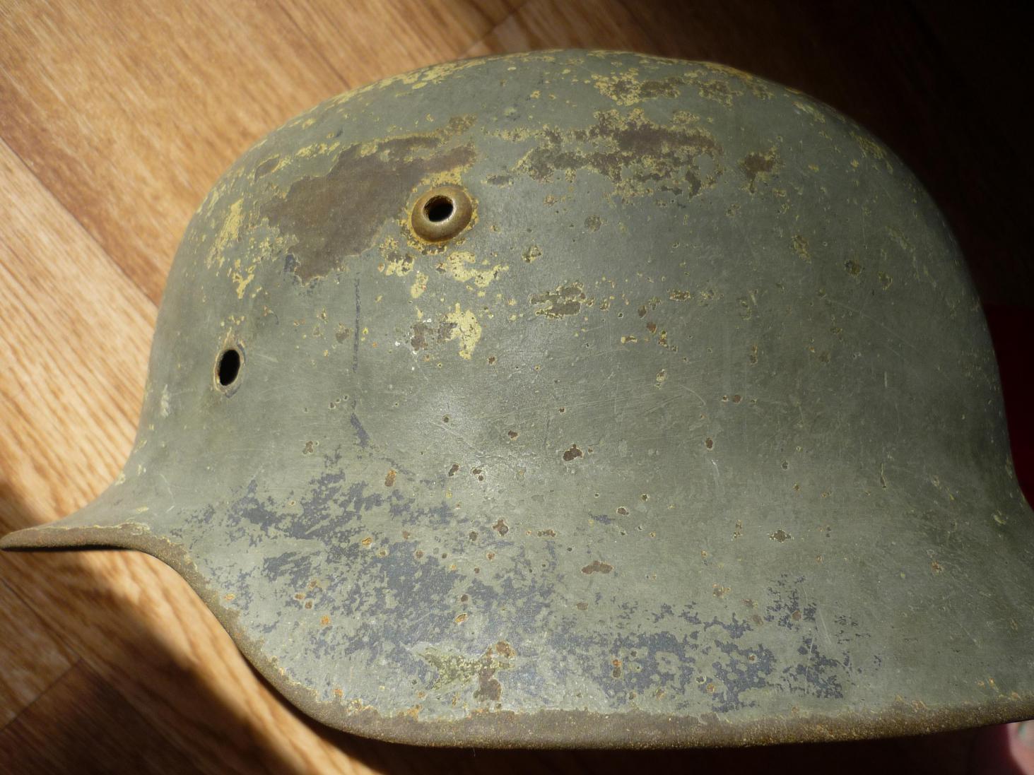

    Вот
  13. Мурена
    Мурена Feldwebel
    1.177
    Таганий Рог
    Самый верхний - темно серый - остатки фронтового перекраса. Светло серый тоже фронтовой - видны частички песка и следы как после кисти. А вот что такое под ними....
    Первое что пришло в голову - шлем изначально шел для африки. Перенаправили на восток. Не заморачиваясь закрасили фельдграу.
    Для проверки можно взять ацетон и смыть кусочек серого. Заводскую окраску ацетон не берет.
  14. MVV
    MVV Stabsgefreiter
    100
    Справка: Шлем кислотился в щавелевой кислоте одну ночь, до этого был покрыт тонким слоем ржавчины(фото не сделал,к сожалению, думал краски не будет.)
    Не копана, служила миской у собак, люверсы были заклёпаны.

    Вы правы , грунтовка - не догма:beer: . Но хочется доказательств грунтования :rolleyes:!

    Ага, а вот такие детали нужно указывать сразу. В щавельке на ночь не оставляют. Выпадает желтый осадок который хрен потом чем снимешь. Возьмите ацетон и сделайте как я говорил выше. Все вопросы отпадут
