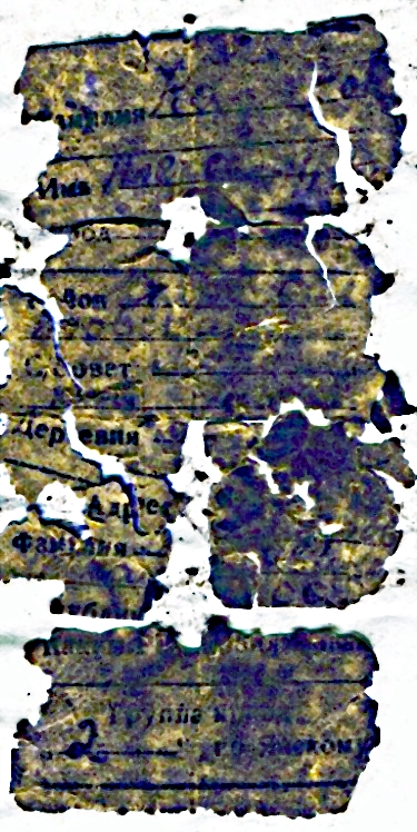

    В ходе поисковых мероприятий, проводимых ВПО Ориентир в 2013 году в районе с. Протопоповка (правый берег р. Северский Донец), в лиственном лесу на расстоянии примерно 1 км от трассы Гусаровка – Петровское найден незахороненный боец. Медальон, сложенный в 8 раз, находился в жестяной коробочке вместе с остатками бумажных советских денег. Вся «сопутка» говорит о том, что боец погиб во время боев мая 1942 г., когда в этих местах к своим частям, на левый берег Донца, пытались перебраться окруженные части 6-й, 57-й Армий и другие разбитые формирования Юго-Западного Направления.
    Останки бойца вместе с личными вещами находятся во временном захоронении на месте обнаружения.
    Выражаем благодарность Виктории Нестратенко (Киев) и Александру Дударёнку (Минск).
    Приложения: скан медальона и его расшифровка (А. Дударёнок). Ссылки на депонированный оригинал скана: http://us.ua/1318045/ orientir, http://us.ua/1318065/ orientir.
    Соображения по расшифровке привожу ниже.
    Вижу: (ФИО): К(о,а?) расшифровка2.jpg медальон721.JPG медальон722.jpg расшифровка1.jpg (3 пропуска)ов («Копылов, Колесов?»)
    Алекс(пропуск) р(?) (район): Ст(«старо»?)

    Имя, вроде бы, Александр. Имя родственника, возможно, Платон, фамилия родственника оканчивается на ...дров. Республика - .ССР, т. е. НЕ РСФСР.

    Да, насчет "ССР" сам пытался искать по ОБД среди пропавших весной 42-го под Харьковом. Однако много вариантов

    Ребята, я вполне могу ошибаться, но из высказанного в теме есть такие мысли:
    обратите внимание на фамилию в графе "Адрес семьи". Лично мне кажется, что там в окончании написано "дров" (обведено).
    Рассмотрел как вариант Кедров Александр.

    Всё-таки слишком длинная фамилия в ЛОЗе для Кедров. А фамилия родственника может оканчиваться и на ...ров, а не ...дров, закорючка от "д" может оказаться от "в" нижней надписи.

    Вариант фамилии - Катков, крупными буквами, второе "к" разорвано.

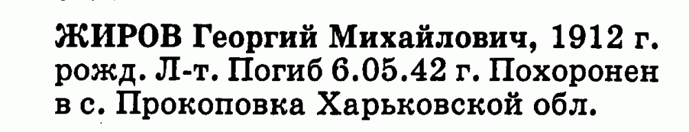

    Боец может быть из 697 СП 393 СД (1 Ф) 6 армии - http://www.polk.ru/forum/index.php?showtopic=2712 ). В ОБД есть офицер этого полка, погибший 06.05.1942 и похороненный в Протопоповке Харьковской обл.
    Фамилия Жиров
    Имя Георгий
    Отчество Михайлович
    Последнее место службы 697 СП
    Воинское звание лейтенант
    Причина выбытия пропал без вести
    Дата выбытия __.06.1942
    http://obd-memorial.ru/html/info.htm?id=574161663
    Приказ на исключение.
    Фамилия ЖИРОВ
    Имя Георгий
    Отчество Михайлович
    Дата рождения/Возраст __.__.1912
    Дата выбытия __.05.1942
    Название источника информации Книга памяти. Самарская область. Том 2
    http://obd-memorial.ru/html/info.htm?id=403256838
    Фамилия ЖИРОВ
    Имя Георгий
    Отчество Михайлович
    Дата выбытия 06.05.1942
    Название источника информации Книга памяти. Самарская область. Том 19
    http://obd-memorial.ru/html/info.htm?id=403241343
    k-maksim та vista подобається це.

    Да, вариант подкупает. Но ССР?
    mastak-ua прав - убитый не из РСФСР

    Не совсем так, написано не "РСФСР", но может быть, например, "БАССР" (Башкирская АССР в составе РСФСР).
    Третья буква фамилии может быть "у" или "д".

    Хороший вариант, но зеленой полосы не видно или я не вижу.
    А если предположить, что УССР, район состоит с двух слов ....-...
    товский Нижне-Сватовский и рассмотреть донесение 393 СД на Козлова Александра Федоровича

    Добрый день! Опять же - Козлов пропал в октябре 41-го. Кстати, этот вариант тоже стоит учитывать - ведь, хоть и осенью 41-го у нас особых боев не было, убивали же.

    Пока не могу связать через ОБД, но:
    - была Сталинская область УССР (в медальоне - "Ст", возможно, в конце, - "обл.");
    - был до 1963 г. Старо-Салтовский район (Харьк. обл., УССР);
    - район в медальоне именно "овский", причем, если "обл." - действительно "обл.", то район какой-то коротенький - Кловский, Яловский и т.д. В списке районов Сталинской области таких не нашел;
    - "Ст." может означать "Станица", "Станция"
    Склоняюсь все-таки ко второй букве фамилии "а". Родных ("дров"?) пока в расчет брать не стоит - мало ли, тетки-дядьки, эвакуация и т.д.

    Больно много вариантов: Кочетов, Казаков (Козаков, Кизяков и т.п.), Назаров наконец. Почему-то вариант начальной буквы "Н" рассматривается не особо, но исключить его совсем нельзя.
    ИМХО, нужно пытаться сначала район угадать.

    Мне вот на скане из 6-го поста видится район
    С т а р о - С а л-
    m о в с к и й
    А сельсовет, вроде бы, начинается на "Б". Возможно,
    Б - Бабчанс-
    кий с/совет
    Было с. Большая Бабка в Старо-Салтовском районе Харьковской области.
    А военкомат призыва, по-моему, с названием района не совпадает, какое-то короткое название.

    Я всё-таки думаю, что фамилия нужного бойца оканчивается на "...ков".
    Козырев пропал далековато от Протопоповки (с. Непокрытое) - http://uk.wikipedia.org/wiki/Шестакове
    Кроме того, фамилия жены у него не оканчивается на "...дров.", а было бы логично указать именно жену в ЛОЗе, год рождения-то - 1913.

    Это были две разных группировки, войска из которыых не пересекались в принципе. Непокрытое (сейчас - Шестаково) - северная ударная, Протопоповка/Чепель - южная ударная группировки.

    Крутил, вертел...упорно вижу Каз..ков Александр, правда странное написание буквы З

    1. К сожалению, последнее не вяжется с ОБД - все Казаковы Александры убиты не там.
    2. Как с районом, товарищи? По Старо-Салтовскому смотрел все "Алекс" + "На/Ка/Но/Ко" - нет совпадений.
    3. Не значился в каких-то списках?
    4. Найденный убитый имел смертный медальон другого человека? Тогда разгадку надо искать именно в медальоне без привязки к Протопоповке, а свяжем или нет его с останками - неясно.
