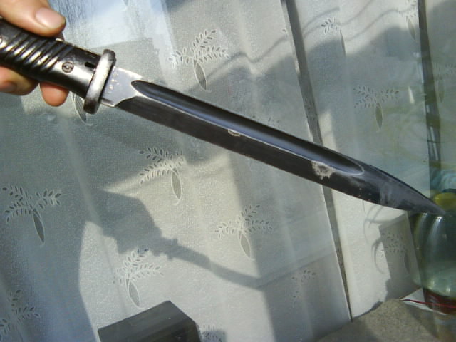

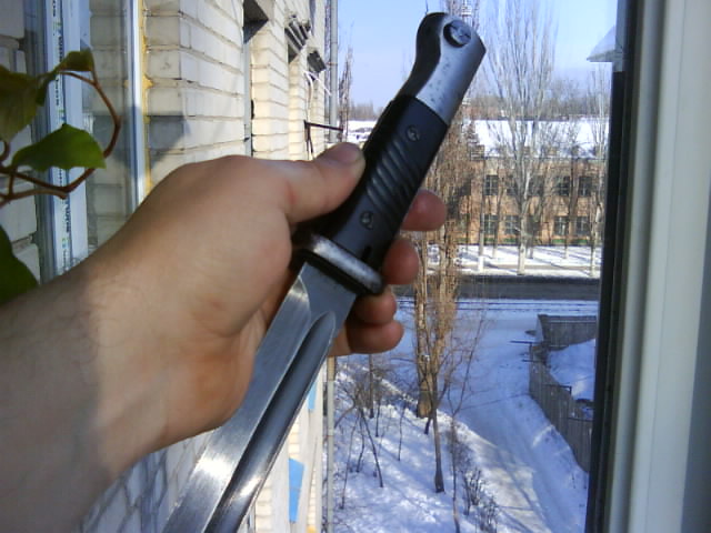

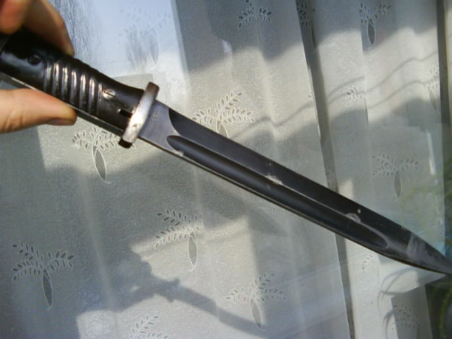

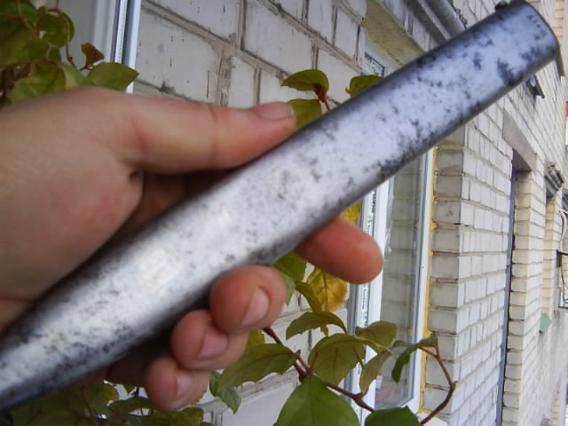

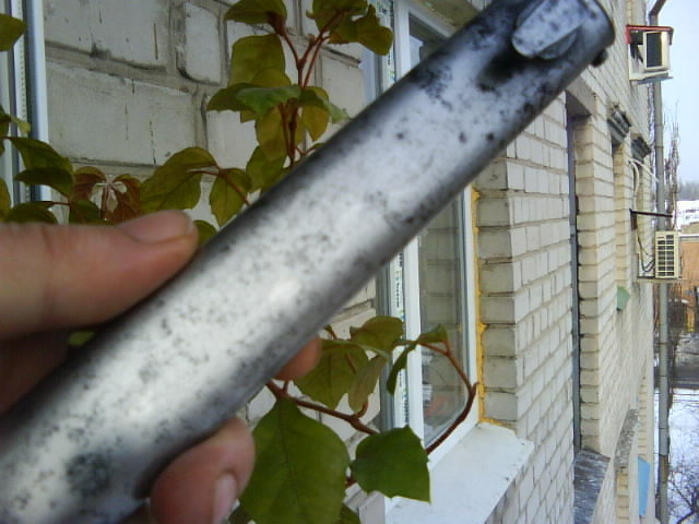

    Воронить или не воронить,вот в чем вопрос.Подготовил сии вещи к воронению как посоветуете КАМРАДЫ.Очень нужно ваше мнение.С уважением.

    3. (в наявності 4 шт.)

    859

    Воронить.Тем более уже подготовлено..

    Ja by nevoronil klinok potomu tam 70% originalnovo, takoj cvet uze nezdelajete, nozny i rukojat vozmozno.

    Конечно клин не трогать..Он и так хорош!

    Клин 100% трогать не надо!

    Боже упаси меня клин трогать,А вот ножны воронить,или красить.Тут один камрад говорил что ножны по ВОВ не воронились а красились.

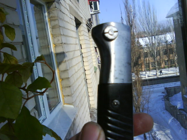

    :smile_11:И гарду тоже воронить.А не получится ,клин одного цвета рукоядь другого.Не будет смотрится как черти что а с боку бантик.Не у кого нет фоток,что-бы клин воронения родное а рукоядь свежее воронение.С ув.

    Если хотите сделать качественно,придется делать щелочное оксидирование ,погрузив в кипящий раствор только ножны и рукоять штыка,при этом придется стоять и держать штык за клинок рукой контролируя чтобы в раствор была опущена только рукоять...процесс довольно геморойный ,нужна защита лица и рук от брызг щелочи,но если все сделать по технологии получится классно и ориг воронение клинка не пострадает.Абразивную подготовку поверхности делать не надо,и так хорошо заворонится,только обезжирить.

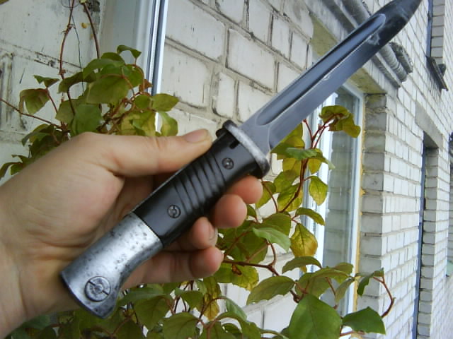

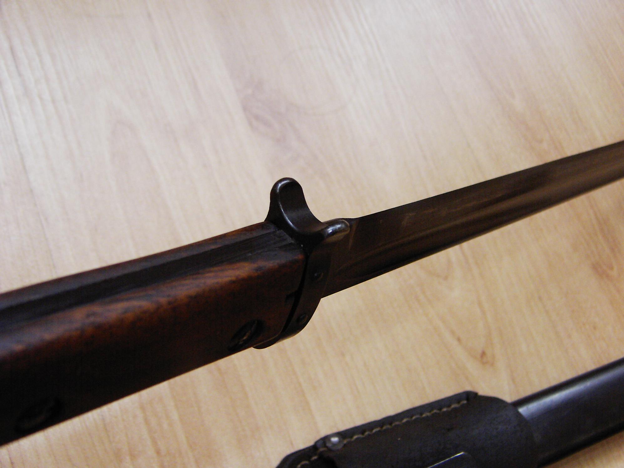

  19. sacho
    sacho Feldwebel
    849
    Мой адрес Советский Союз.

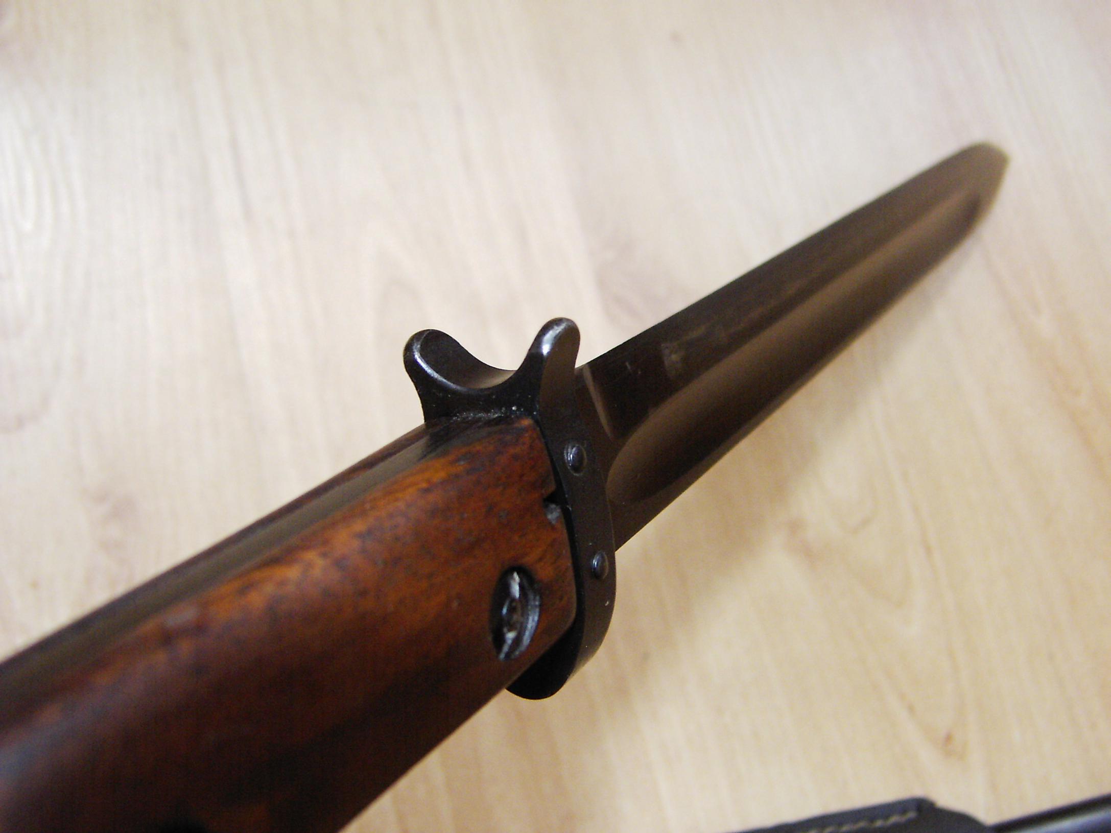

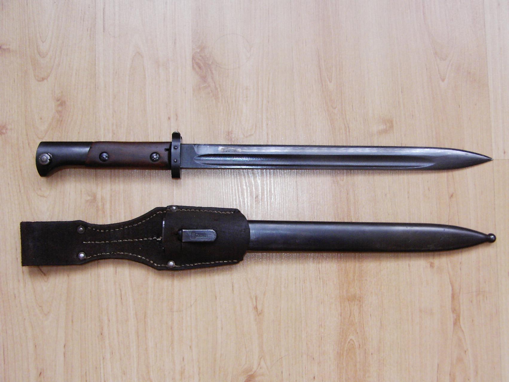

    Вот мой пример. По рукояти утрата воронения была процентов на 50 и стойкая ржавчина, которая не убиралась после отмокания в ВД - пришлось ржавчину убрать мелкими наждачками (кислота и электролиз убили бы воронение). Потом заворонил клевером - по клинку прошелся слеганца по родному воронению, не трогая потертости - результат на фото - по цвету воронения отличий нет с родным. По рукояти на выпуклостях потом подтер воронение, что бы выглядело реалистичней.
    Ваши ножны лучше воронить, а не красить - красить нужно только тогда, когда на ножнах при реставрации дыры заделывались жидкой сваркой, а потом шпатлевались. Поскольку после такой работы воронение не ляжет.
    Что касается мнения некоторых камрадов, что жидкое воронение это говно - не согласен. Вам же потом из этого штыка не стрелять и не таскать его по окопам. Он приспокойно будет висеть на стеночке или лежать на полочке. А клевер в этом отношении прост в применении и защитит предмет от дальнейшей коррозии, только жидкое воронение нужно правильно применить (по инструкции) и при этом очень хорошо обезжирить поверхность.
    Но как поступать, решайте сами. Это только мое мнение и мой опыт.
    На фото мой пример - воронил его год назад, за прошедшее время воронение не слезло, не потерлось и предмет не покрылся ржавчиной, хотя я живу у моря с его туманами и моросью - это я к тому что влажность в воздухе иногда 100%
    С уважением.
