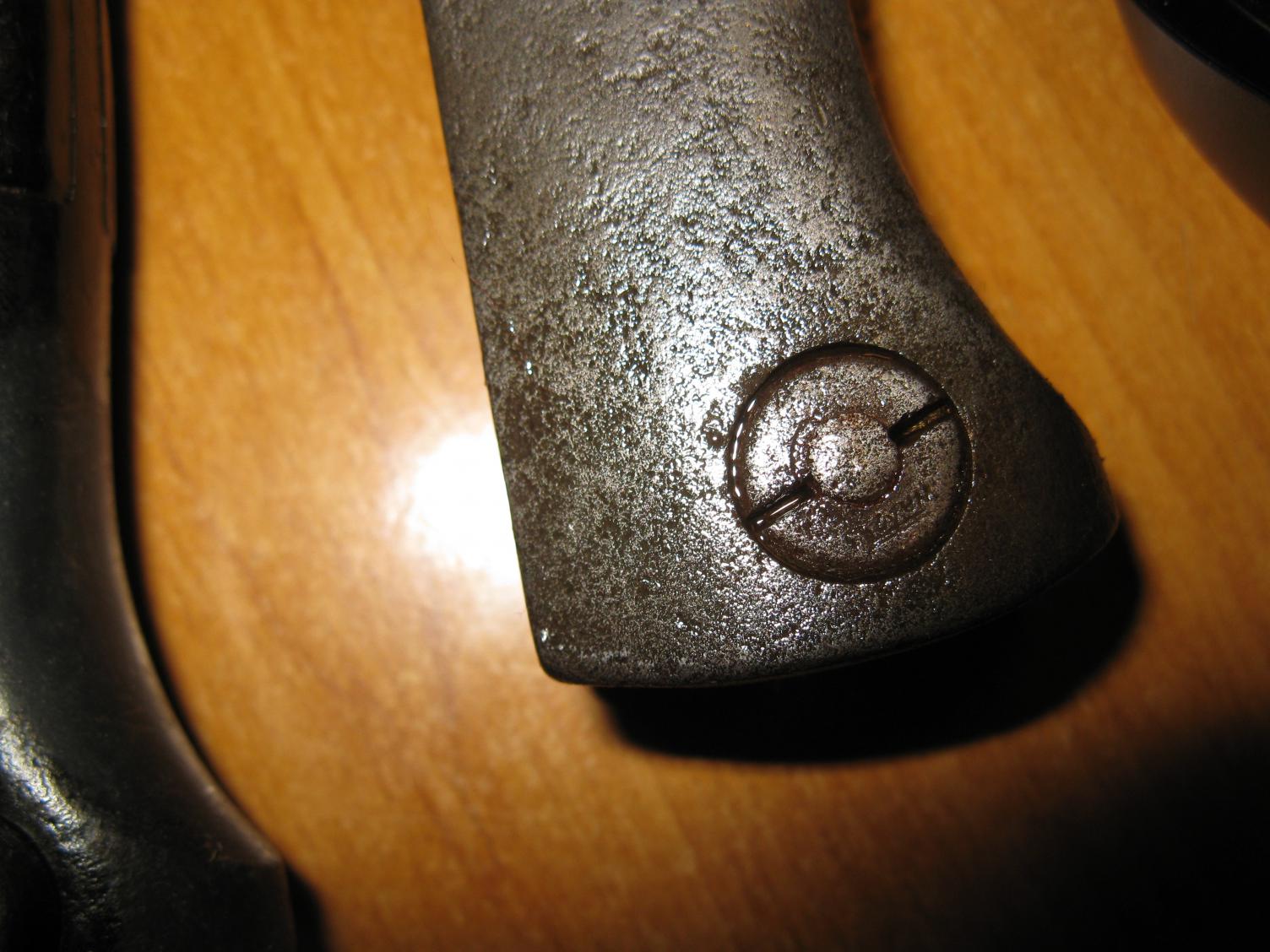

    суть питання : треба розпрацювати кнопку і зняти гвинти , саме зняти а не висвердлити ( уже по дурі один раз так зробив...)

    я теж так думав тільки от незнаю в чому замочити( тара)...
    поки відкисає у XADO і ВД 40 ( час від часу міняю )

    Можно еще тормозной жидкости накапать, через пару тройку дней должна работать, токо не спешите.

    Ну по кнопке понятно - ее разработать надо!
    А вот зачем винты выкручивать - хоть убейте не пойму !!:confused:
    То что парник - это хорошо, но по большому счету ( судя по этим фото) штычек уставший. Я не говорю, что плохой - ну, уставший!!!
    И от того что Вы поменяете на нем винты - в ценности он не прибавит.

    хочу додати кнопка утоблена
    я хочу його розібрати та почистити, відреставрувати , каверни насправді не такі великі :)

    молотком придется постучать по кнопке, только деревяным, ни в коем случае не металически....с ручки снимать не надо.

    Ну если ВДешка и ХADO кнопке не помогут, мне кажется там только один выход:
    как не крути - придется ее нагревать и резко охлаждать, и так раза 2-3.
    Способ работает на 100%. Только перед тем как выкручивать кнопку - дайте ей полностью остыть ( а то может лопнуть, когда будете выкручивать).
    Главное - не спешить !!!! :smile_12:

    тому і хочу гріти уже на поляку так скрутив голову...:(

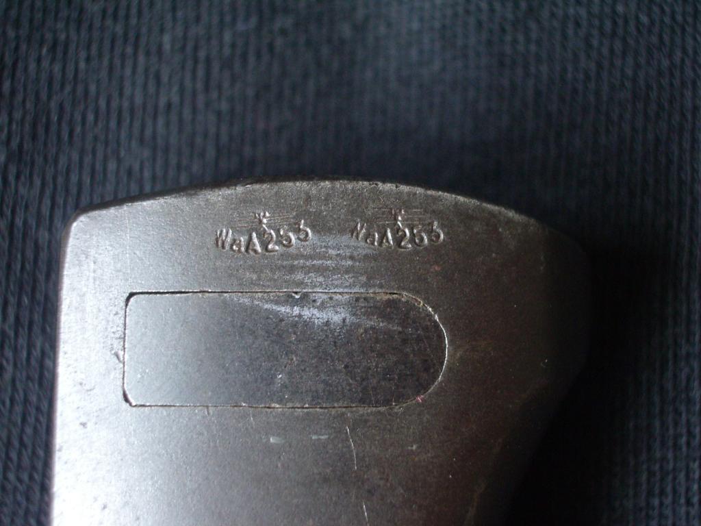

    На кнопке вижу клеймо не плохо сохранилось,ето хорошо а с другой стороны два клейма сохранились или нет.Вот такие.

    камрад називається Ваффен амти - армійська прийомка простіше , навряд так добре але може щось буде , ще не чистив , спочатку хочу розібрати:)

    Уважаемый УКР ежели найдете старую советскую автомобильную тормозную жыдкость она красного цвета,это предел мечтания для разработок движущихся и не движущихся деталей любого механизма.Я ей часто пользуюсь,по спрашивайте у старых водил,у них в загашниках должно быть.А к98 харош зачетная штука.

    А попробуйте средством для автомобиля: ОЧИСТИТЕЛЬ РЖАВЧИНЫ, ржавчину съедает, чистый металл не трогает. :beer:

    Похоже , что фото моего предмета! Да, я не в претензии, просто, если всё прояснится с клеймами- думаю, что многим в помощь!!! :beer:
  18. Игорь1
    Игорь1 Stabsfeldwebel
    2.630
    Кременчуг.
    toshka...Извините что выставил ваше фото бес спроса.Просто по таким клеймам как у вас,надо я считаю ровняться.

    Откисань в солярке и пытаться по чуть чуть разрабатывать, слегка постукивая...

    але пацієн не дається упорно ...:(
    як був так і є , час від часу постукою деревяним бруском , ще не знайшов тару під дизель щоб повністю його кинути , тому поки ВД...

    В качестве рекламы. Если Вы выпили минеральную воду - бутылку(1,5 литра) не выбрасывайте. В неё можно налить соляры и окунуть туда штык, рукоятью вперёд. У бутылки, предварительно, срезать горлышко. :D:beer:

    Можно долго отмачивать и пытаться пошевелить с помощью молотка, но я бы делал по другому. Вернее аж двумя вариантами.
    Первый, это при помощи ударной отвёртки раскрутил бы болты крепления накладок, и дальше грел кнопку и охлаждал. Хватает одной операции. Две операции нагревания для совсем унылых вещей.
    Второй вариант, при помощи опять таки ударной отвёртки раскрутил бы саму кнопку, но это в том случае если есть в комплекте нужная бита. Если нет, то тогда используем первый вариант.
    Или же опять таки камрад vrostoka дал ооочень дельный совет.
