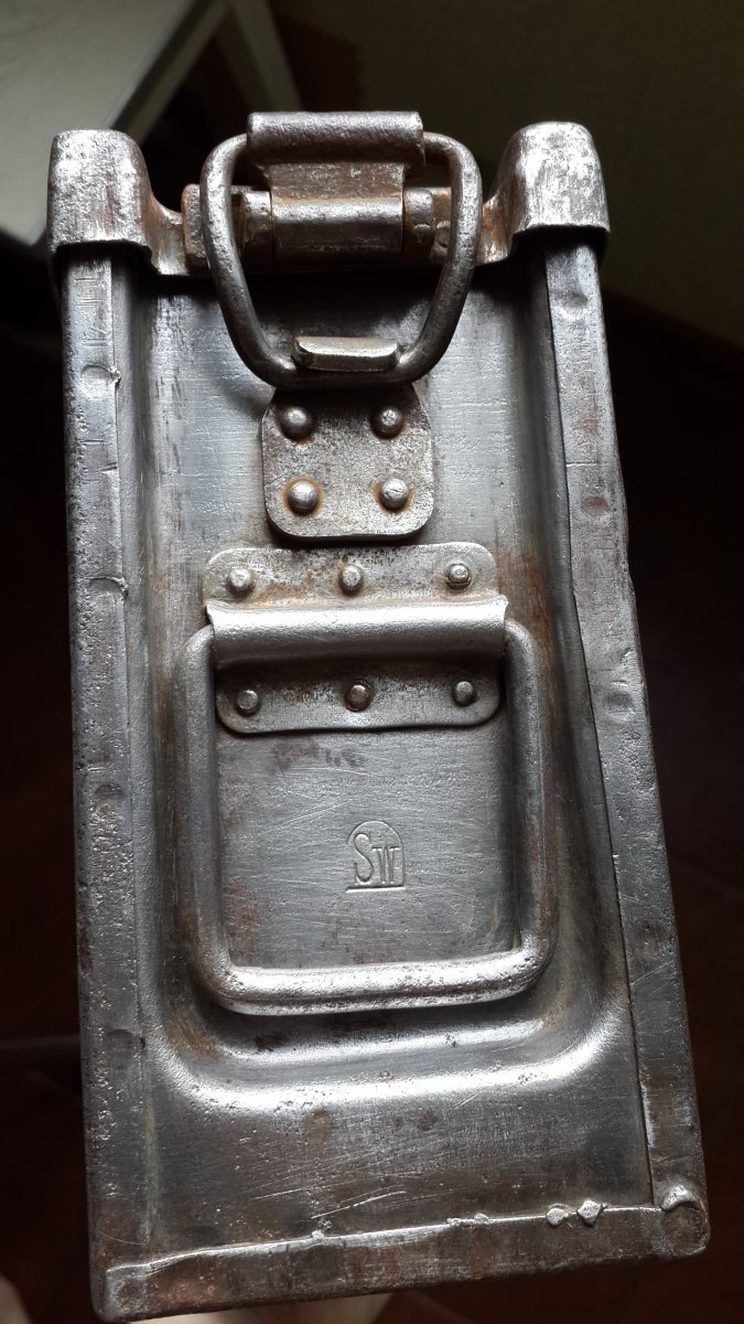

    Доброго дня.
    Подарили мне намедни такой вот стальной ящичек для MG. Красивый, прочный, все защёлки работают. Клеймо имеется. И всё бы ничего, да покрашен он в коричневую половую краску поверх родной. Вот и стала задача удалить всё до метала и покрасить заново. Для сих целей приобретена мною адская вещь, а именно уничтожитель краски В-52.
    Читал однако, что ящики из стали перед покраской грунтовались. И задумался я, как поступить. После удаления краски грунтовать ли ящик? Если да, то какого цвета грунт брать?

    А попробовать просто краску удалить, может родная где вылезет?
    Алюминиевые короба грунтовались красным грунтом. Думаю что и железные также.

    Краска родная местами сильно выцвевшая, а на крышке изнутри под коричневой сразу идёт чистый метал. Мне проще выкрасить его заново, нанести надписей на крышку и радоваться глядя на хороший ящик. Жаль состаривать не умею вовсе.

    Грунтовалась.Мой железный ящик. Явно видна грунтовка. Ящик какой то прикольный после ремонта ,может тогда и перекрасился..

    Приветствую! не так давно с каски смывал краску,смывка хавает только один слой,второй не трогает,вполне можно попробовать снять коричневую и полюбоватьсся родней.По грунтовке-она была,такая как на летучках,ящиках,думаю это свинцовый сурик

    Для ящика что алюминий или металлический однозначно берите красный грунт.

    На данный момент ящик выглядит вот так. Внутри вообще идеальный метал.
    Теперь его ожидает грунтовка.
    Нужно ли делать обработку чем-либо перед грунтовкой?

    В принципе можно преобразователем ржавчины пройтись, вреда не будет от этого.

    И после преобразователя можно грунтовать? Или счищать преобразователь потом?

    Смотря какой. Один смывается водой, другой - нет.

    Нужно читать способ применения на конкретном преобразователе. В свое время пользовался таким, что, после высыхания, смывался водой и потом металл красился. Потом был, который красился сразу после высыхания.

    У меня вообще без этикетки был, я его после высыхания жёсткой стороной губки для посуды протер и потом грунтовал

    Честно говоря я бы перед грунтовкой ничего не делал,а вот в кипятке пару минут можно подержать...достаешь и он на глазах сохнет,можно пшикать красным,кстати касок это тоже касается

    А что это даёт? Обезжиривание своего рода?

    Так точно
