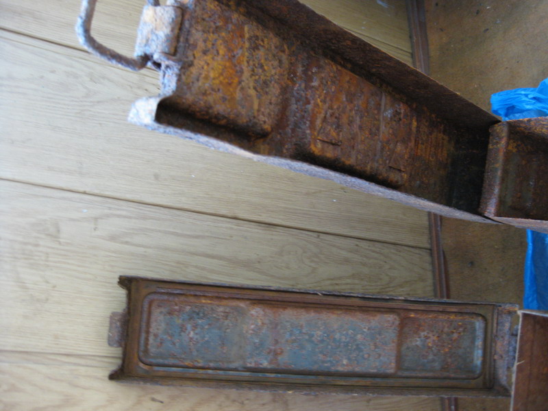

    Вот есть такие ящики метал, как правильно их и чем кислотить?Камарады обьясните весь процесс работы со щавелевой кислотой?

    Закладываешь в раствор на 1 час, смотришь процесс, можно доставать для промывки под струей воды и очистки грубой щеткой (можно из мелкой проволоки или грубой щетины) и так повторять процесс до ухода ржавчины или ее "очернения". После этого обезвредить кислоту промыв под струеей воды и заложив в содовую ванну и промыв повторно водой.

    Проще применить чистку электролизом - один хрен придется перекрашивать. ИМХО

    Закладываешь ящики в пластиковое ведро, заливаешь раствором щавеливой кислоты из рассчета от 200 до 500 грамм на 10 литров воды (в зависимости от ржи обьекта) оставляешь на час при температуре от 60 до 80 градусов, вытаскиваешь, смываешь водой и протираешь губкой (протирать губкой после того как сполоснёшь под водой) Замачиваешь второй раз на 30 минут при той же температуре, вынемаешь споласкиваешь протираешь, затем гасишь кислоту расствором соды (чтоб не ржавела) ! Вот кажется кратенько и все ) P.S Есле кислотить при клмнатной температуре воды то процесс займет от 1 дня до двух. Предмет должен быть полностью погружен в воду или то что будет выглядывать из расствора будет ржаветь от паров !
    Но я бы посоветовал метод электролиза есле ненужен родной окрас !
