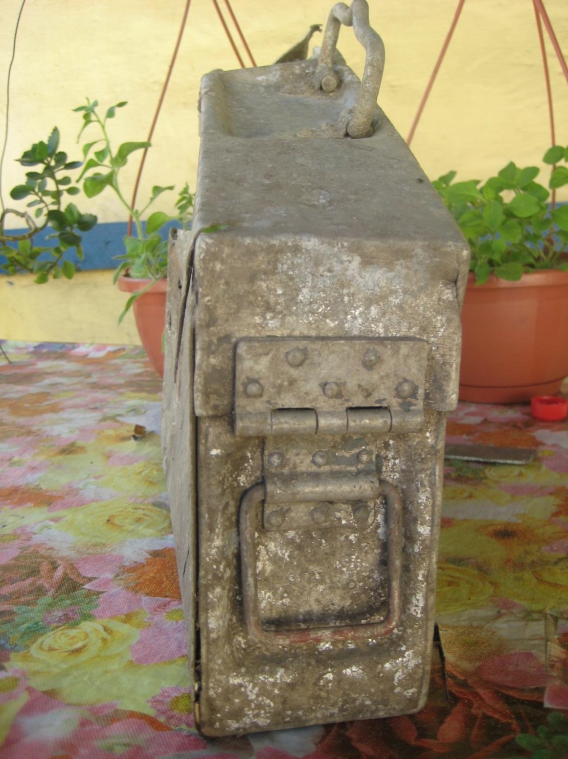

    В общем попался такой ящачек:(
    Убитый конечно,но я ж добрая душа забрал,помыл,обогрел......
    В общем камрады хочу его довести до более-менее нормального состояния.Помогите советами,может кто-нить тоже такой восстанавливал...:)
    ...спасибо заранее....

    Хфотко бы не помешала... Какой стальной иль люминивый?
  4. Panzerknacker
    Panzerknacker Stabsfeldwebel
    2.323
    Россия, Белгород
    Первый сочуствующий,спасыбо....:)
    Вот он....люминька...

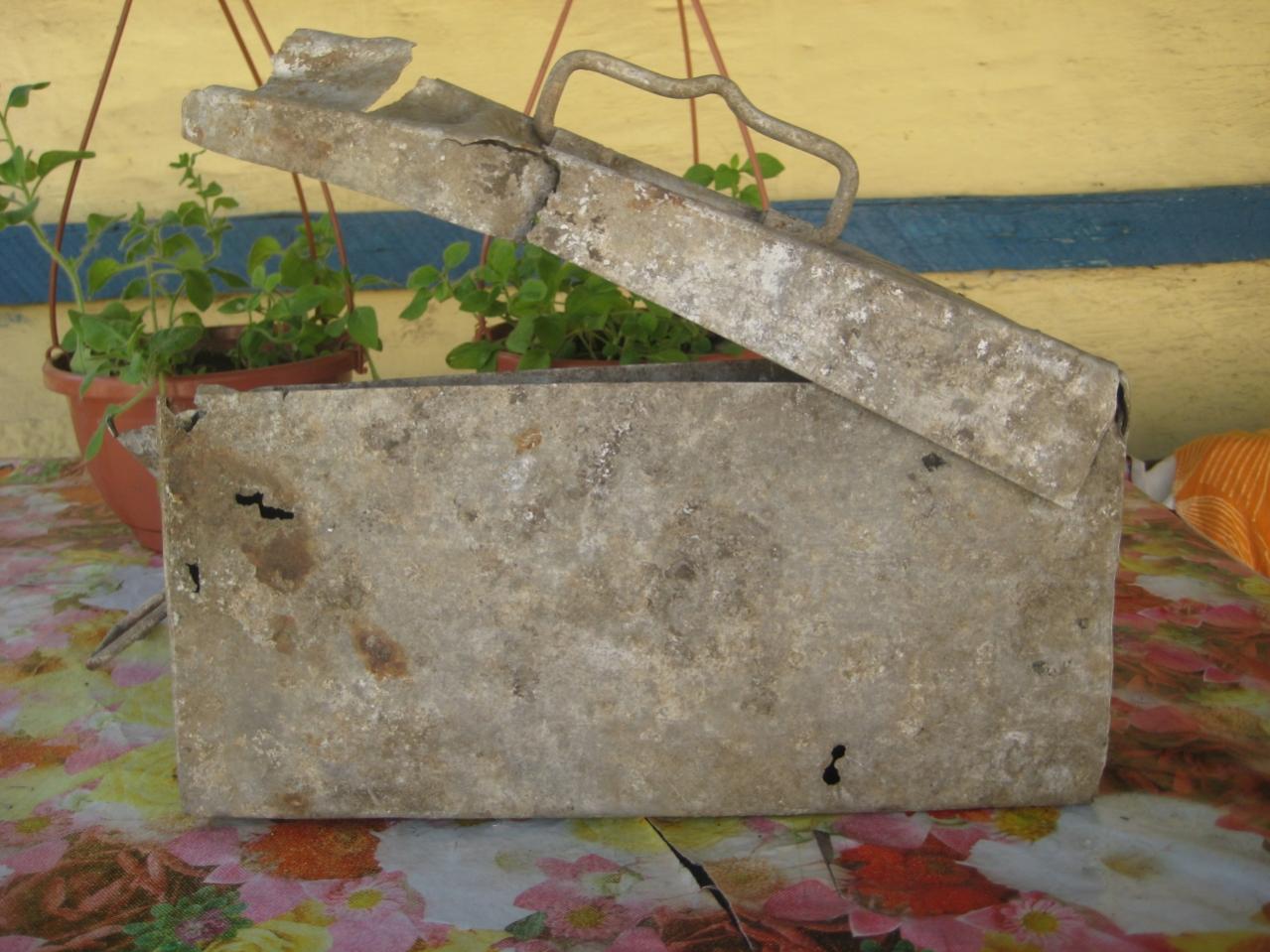

    Ну выкидывать не стоит - чуток подрихтуй и оставь как есть, для антуражу.
    Варить ящик алюминиевый, рихтовать, зачищать - выйдет гораздо дороже чем он стоит..Тем более, что у него стенки пострадали. ИМХО- не благодарный выйдет труд с сомнительными результатами
  8. Panzerknacker
    2.323
    Россия, Белгород
    Иду обратно....пошутил:)
    Как ему первозданную форму придать,гнутый же весь и дырки с трещинами?

    впадины и выпуклости-заровняй с помощью рук :)
    дырки-я например цементом сделал на сетке
    тубус у меня противогазный,так там кусок отвалился-а жаль выкидывать,первая находка-зацементировал,шпаклёвочкой прошёлся-покрасить осталось=)

    Деревянными брусочками, киянка, резиновый молоток. По-хорошему перед рихтовкой прилично нагревать. Варить и красить смысла нет, зато можно потренироваться :)
  12. Serg-SPB
    Serg-SPB Oberleutnant
    6.984
    Зачисть карщёткой на дрельке, тока мягкой, а то нацарапаешь.
    Потом прями :) Трещины мона автогеном заварить, в автосервисах бывает..
    А дырки залепи холодной сваркой - и прочно и удобно! Ну а потом зашпатлевать дырочки, покрасить и малёх застарить :smile_12:

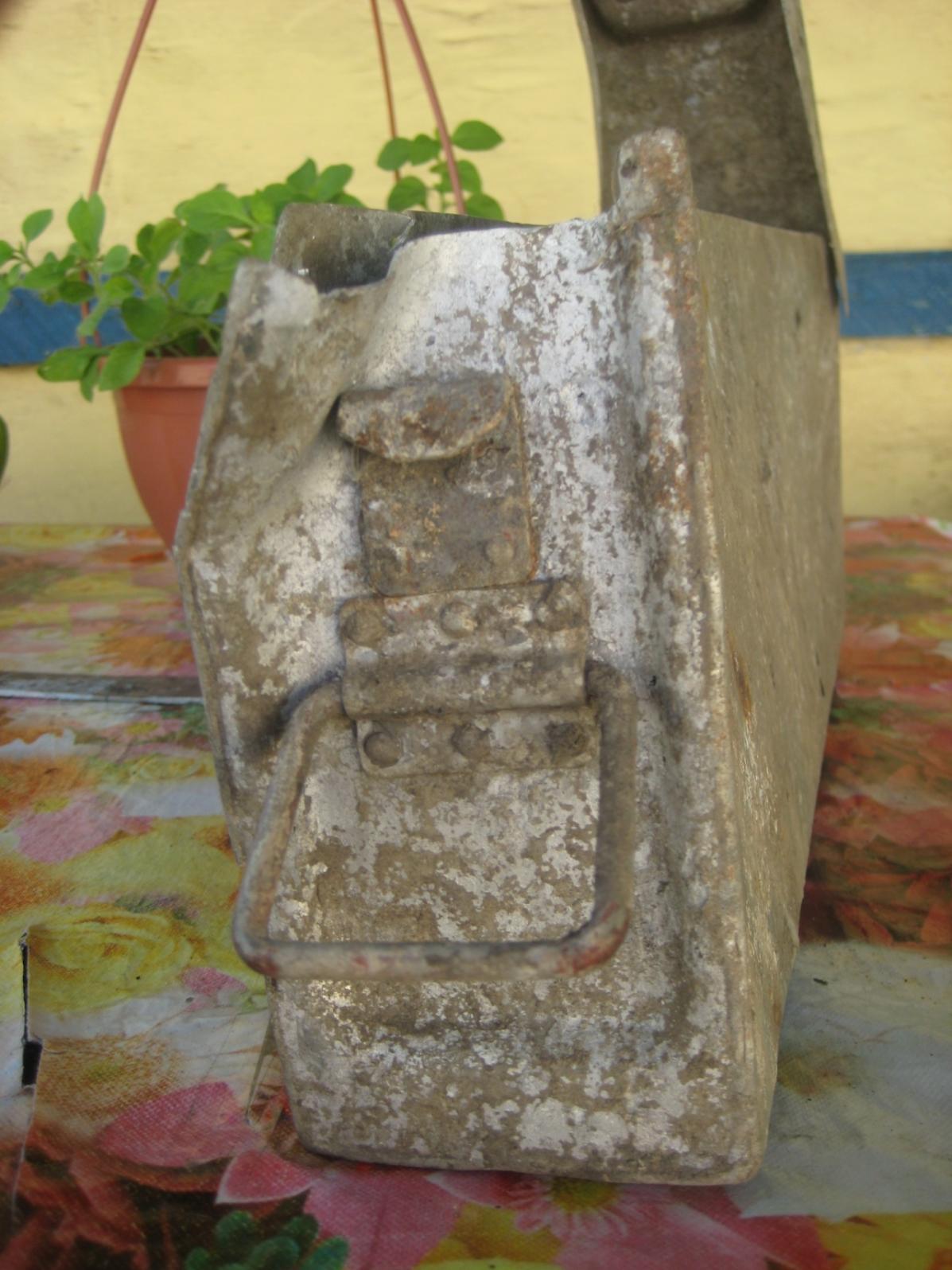

    Прилично нагревать нельзя.Индикатор нагрева-хозяйственное мыло.Черкануть по металлу и нагревать.Как станет коричневой,нагрев прекращать.
